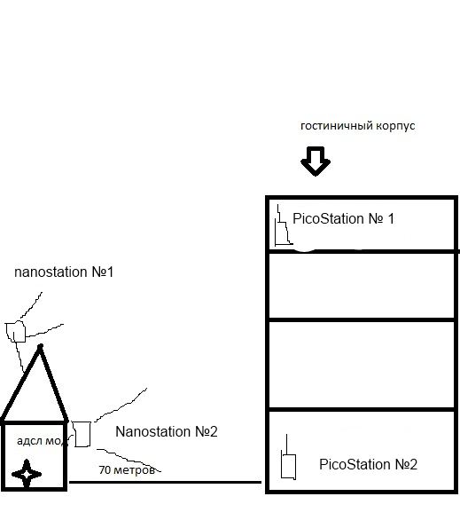

ну, если настроить несколько точек доступа, на каждой создать сеть, то получим ровно столько сетей, сколько точек. Не исключаю, что я туплю (не приходилось настраивать белее одной точки в одной конторе. А надо, чтоб было 3-4 точки (2-3) в офисе и человек, идущий с ноутбуком (например), не терял соединение (как у сотовых). Может просто нужно выбрать режим какой-то, то прошу меня ткнуть носом (например, одна точка - Access Point, остальные - клиенты (и т.п.)).
Повторюсь еще раз: поменяйте наносы на UniFi или PicoStation или AirRouter или Bullet c круговой антеной, избавите себя от большинства проблем
Но если совсем никак:
Вариант 1. Проводной:
1. Все точки должны быть в режиме AP или AP WDS иначе клиенты цепляться не будут
2. Сеть на точках в режиме bridge
3. Что бы была одна сеть: SSID на точках должен быть одинаковый, но придется по частотам (каналам) разнести что бы друг другу не мешали
4. Шифрование то полюбому первый раз придется пройти и руками позацепляться на точки
5. Мощность выставлять что бы зоны покрытия немного пересекались.
6. Ну и соответственно провода в свитч воткнуть.
7. Количество точек необходимых выяснится практическим путем.
Вариант 2. Беспроводной - в настройках есть, но как он на наносах будет работать - хз, если попробуете отпишитесь о результатах:
1. Все точки должны быть в режиме AP WDS
2. В поле макадреса прописываешь мак точки к которой цепляешься, цеплять можно герляндой (последовательно друг за друга если направленность позволит) или звездой (параллельно, т.е. к одной точке цепляются все остальные)
3. SSID на точках должен быть одинаковый, частота автоматом выставится
4. Режим шифрования только WEP с требованиями к паролю
5. Мощность тоже лучше поизмерять, что бы переключение было правильным.
6. при такой схеме подключать к свитчу нужно только первую (главную) точку.
7. Количество точек и их направление опять же из практики увидите.
В любом из вариантов переключение между точками будет заметно. Просто во втором варианте он скорее всего будет поменьше.
