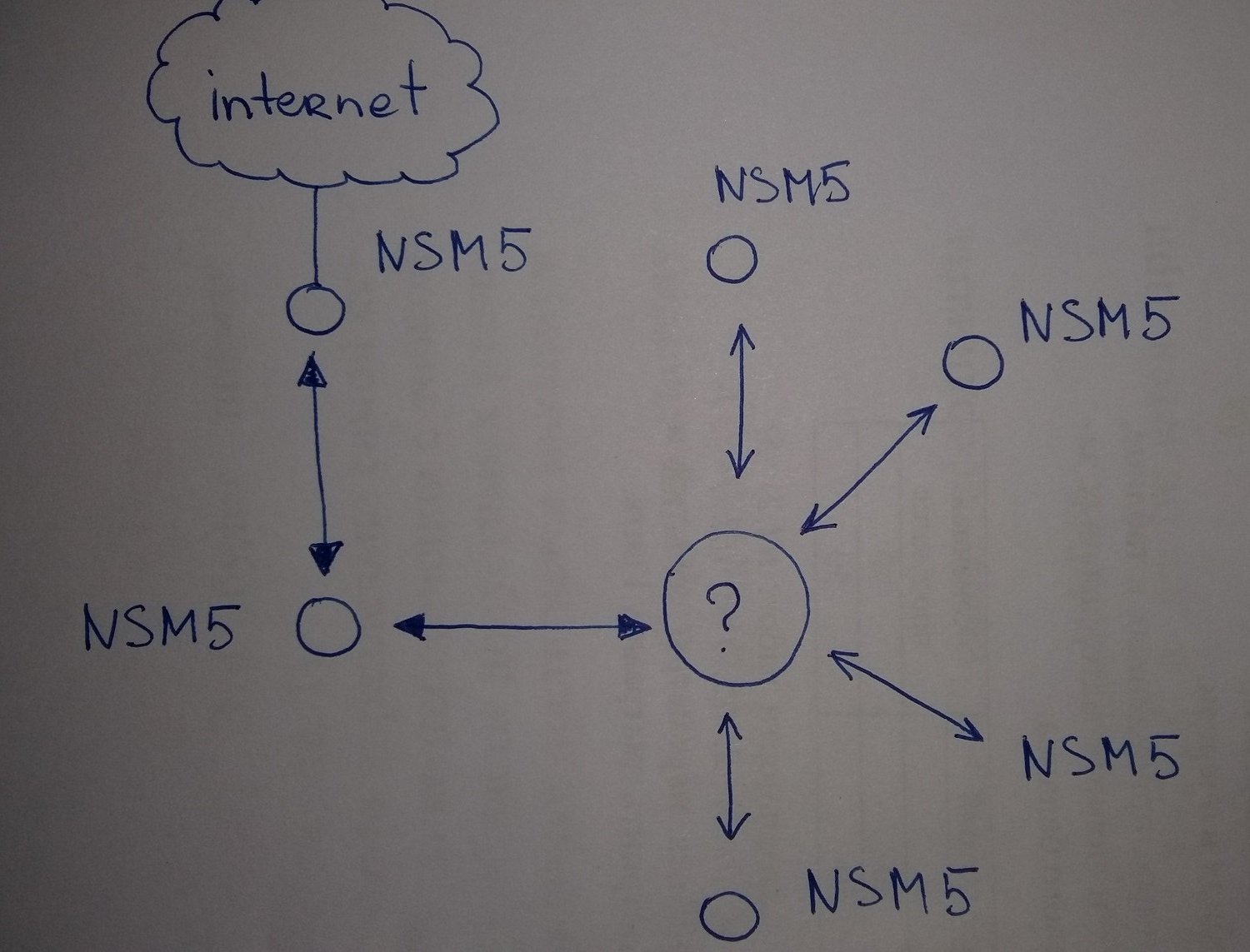

Здравствуйте.
Подскажите пожалуйста с оборудованием в данной ситуации.
Какое решение можно установить (на месте знака вопроса).
    173,7 KB · Просмотры: 380
Rocket M5 или Bullet M5 с круговыми антеннами. Можно и из серии АС. Может понадобиться вторая NSM5 для организации моста от нижней левой до знака вопроса, т.к. использовать в качестве репитера не лучший вариант.
