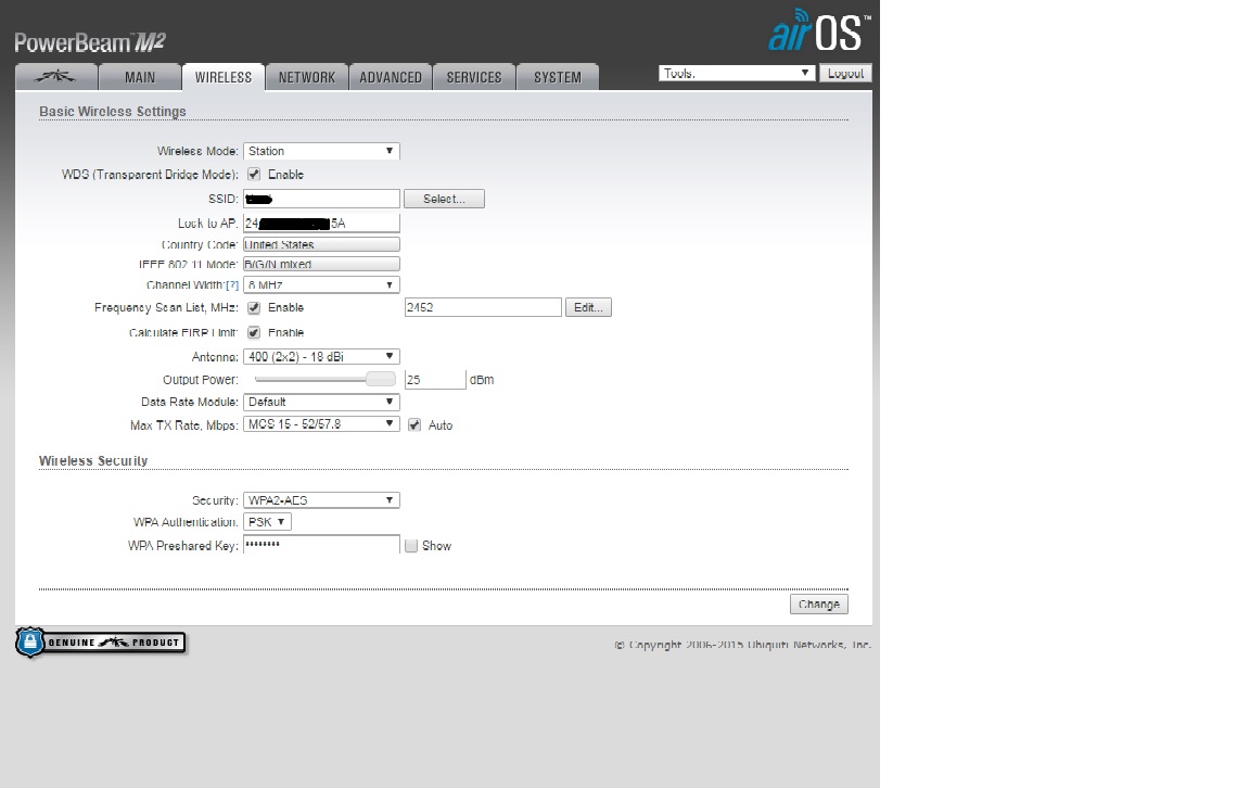

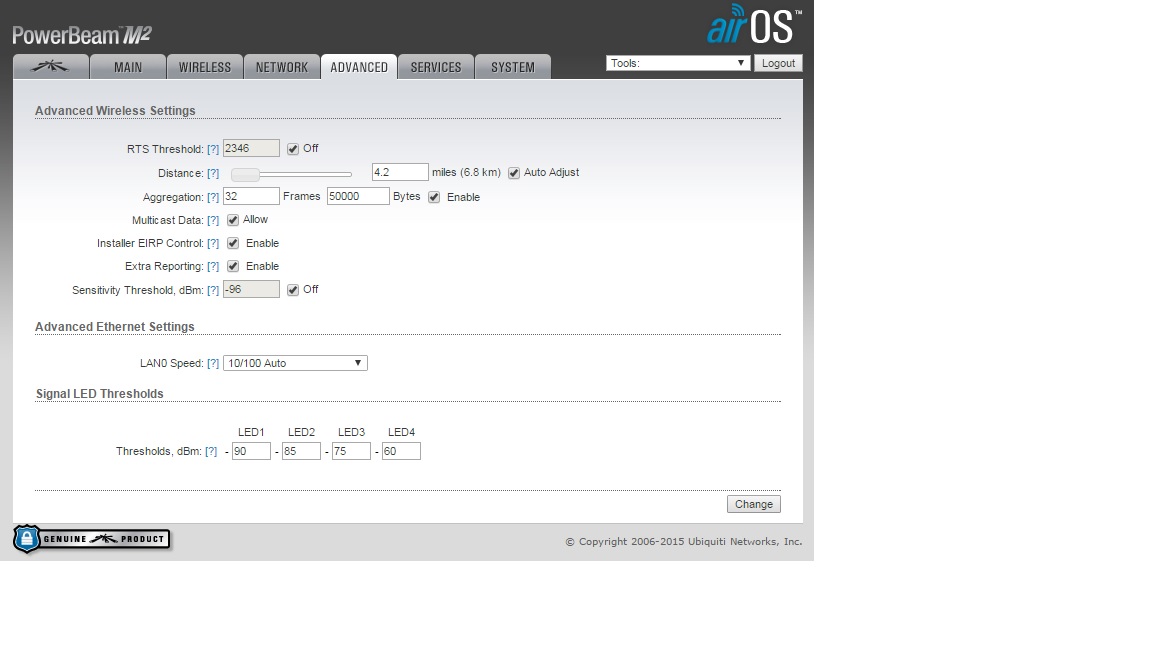

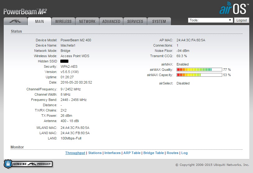

Здравствуйте!
Всем доброго времени суток. Подскажите пожалуйста по поводу вот такой функции "Long Range PtP Link Mode" и когда ей нужно пользоваться? Дело вот в чем у меня радиомост М2 400 на 7км, если быть точным 6,8км вот настройки клиента
    155,3 KB · Просмотры: 984
    95,6 KB · Просмотры: 1.018
    88,8 KB · Просмотры: 997
M
mnk
21 Ноя 2014
26

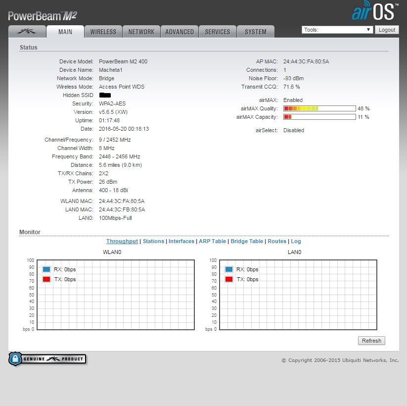

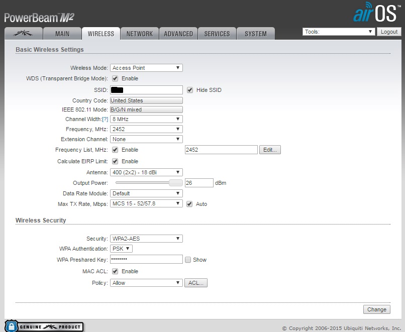

а это настройки базы
    127,8 KB · Просмотры: 803
    97,4 KB · Просмотры: 714
    88,9 KB · Просмотры: 937
M
mnk
21 Ноя 2014
26

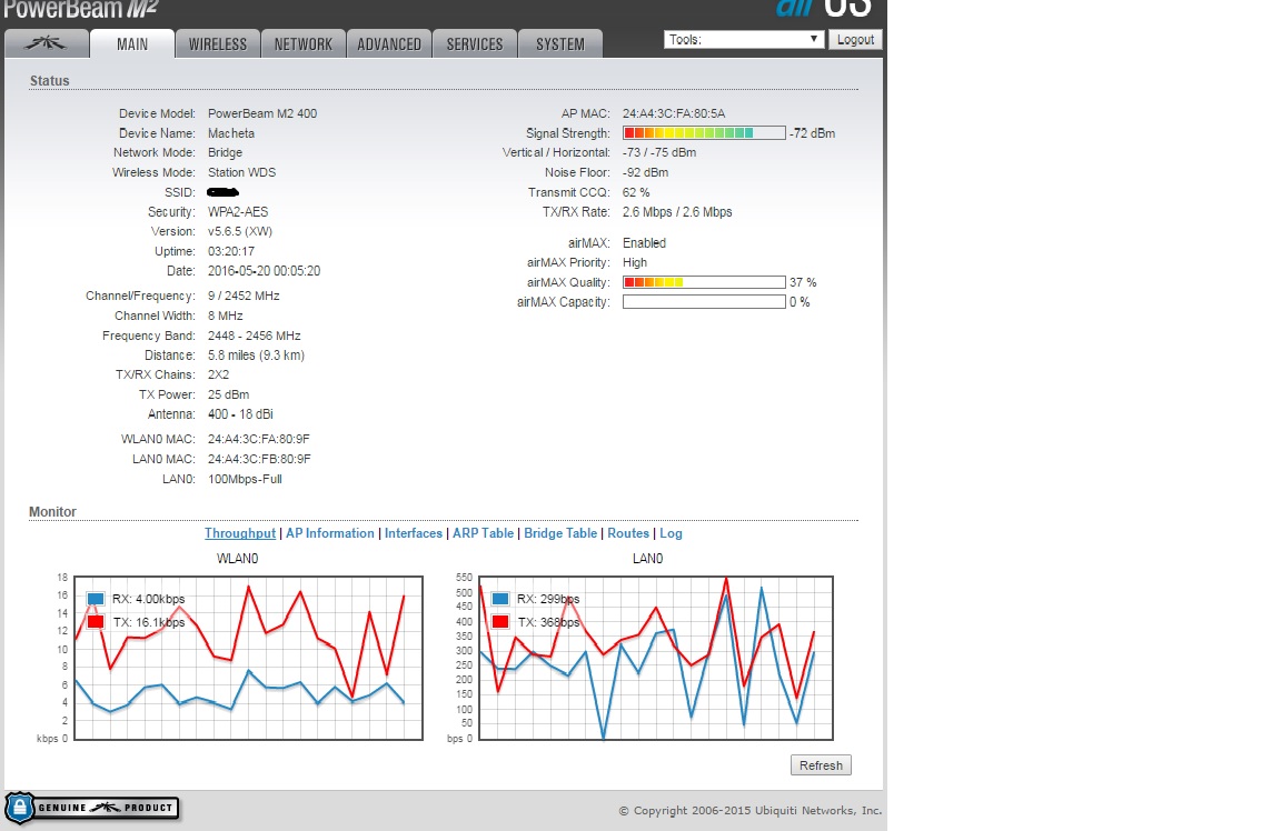

но при этом какая ни какая передача есть информации, но как только включаю вот эту функцию Long Range PtP Link Mode все сразу выглядит вот так
, но доступ к клиенту пропадает. Народ помогите пожалуйста разобраться. И еще канал зажат до 8MHz умышленно, по тому что при 20MHz пинг возрастает увеличевается число ошибок ну и т.д. точки в прямой видимости, перепад высот составляет 103 метра на 7км (от базы до клиента)
Помучал еще настройки вот такое получилось
но вот эта строка расти ни в какую не хочет "airMAX Capacity"
    89,8 KB · Просмотры: 914
    273,5 KB · Просмотры: 968

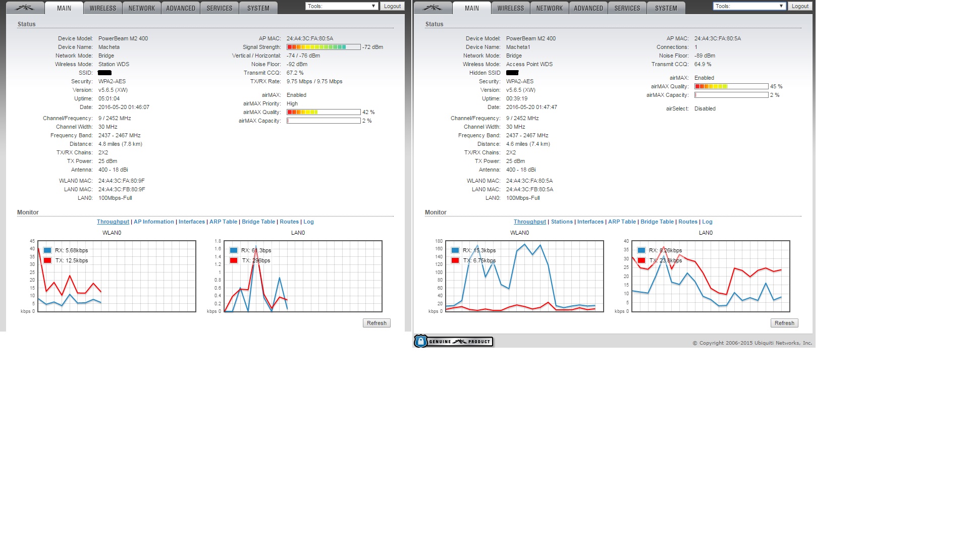

Огромное СПАСИБО! с этой прошивкой все просто за летало внутренний какнал 78Mbps качается конечно, но все равно это не сравниться с тем что было. реальный пропускной канал от клиента 9,8 мегабит через сайт www.speedtest.net. ЕЩЕ РАЗ ОГРОМНОЕ СПАСИБО ЗА ПРОШИВКУ!
M
mnk
21 Ноя 2014
26
подкорректоровать можно конечно но по программе расчета airlink как раз в расчетные параметры попал 78Mbps, а по расчетной 84,5 Mbps (это при идеальных погодных условиях), а у меня еще река на пути. Я считаю это довольно хорошим результатом. Может когда дожди будут идти, я и чуток корректну на пару градусов, а пока думаю не стоит мешать работе устройства.
