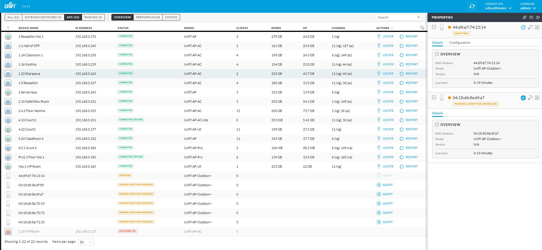

Добрый день. На контроллере версии 5.4.11 появились неизвестные точки UniFi AP-Outdoor+. Их у меня в сети нет. После клика на Adopt нажимаю в конфиге сначала disable а потом Forget.
Точка пропадает на несколько секунд и снова появляется. Как оградить мой контроллер от подключения других точек?

Они к Вам и не подключаются, просто обнаруживаются. Если они физически существуют, то кто-то их установил, подождите пока заадоптит на свой контроллер. Если физически их нет, то видимо глюк контроллера, обновите его не выше 5.6.39 (точки выше 3.9.54 тоже не обновляйте).

Можно обновлять прям через установщик? Само собой предварительно сделав бекап.
