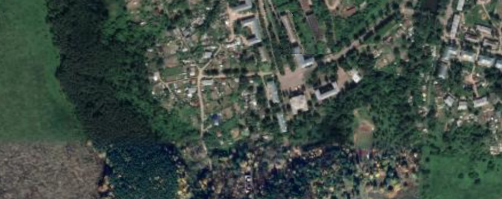

2)Расстояние 3 км.Вот что встречается на пути сигнала:
7136
Справа по фото будет квартира, крепиться будет на восьмом этаже,там будут лишь верхушки деревьев,а слева (после лесополосы) будет идти деревня и там лишь поля, да малые застройки, а после них уже и точка приема.

А на какой высоте, если на уровне 8-го этажа (на мачте), то может и выше деревьев будет, хотя всё-равно зоне Френеля что-то попадать будет, так что на хорошую скорость лучше не рассчитывать и мост 2.4 ГГц, действительно лучший вариант.
