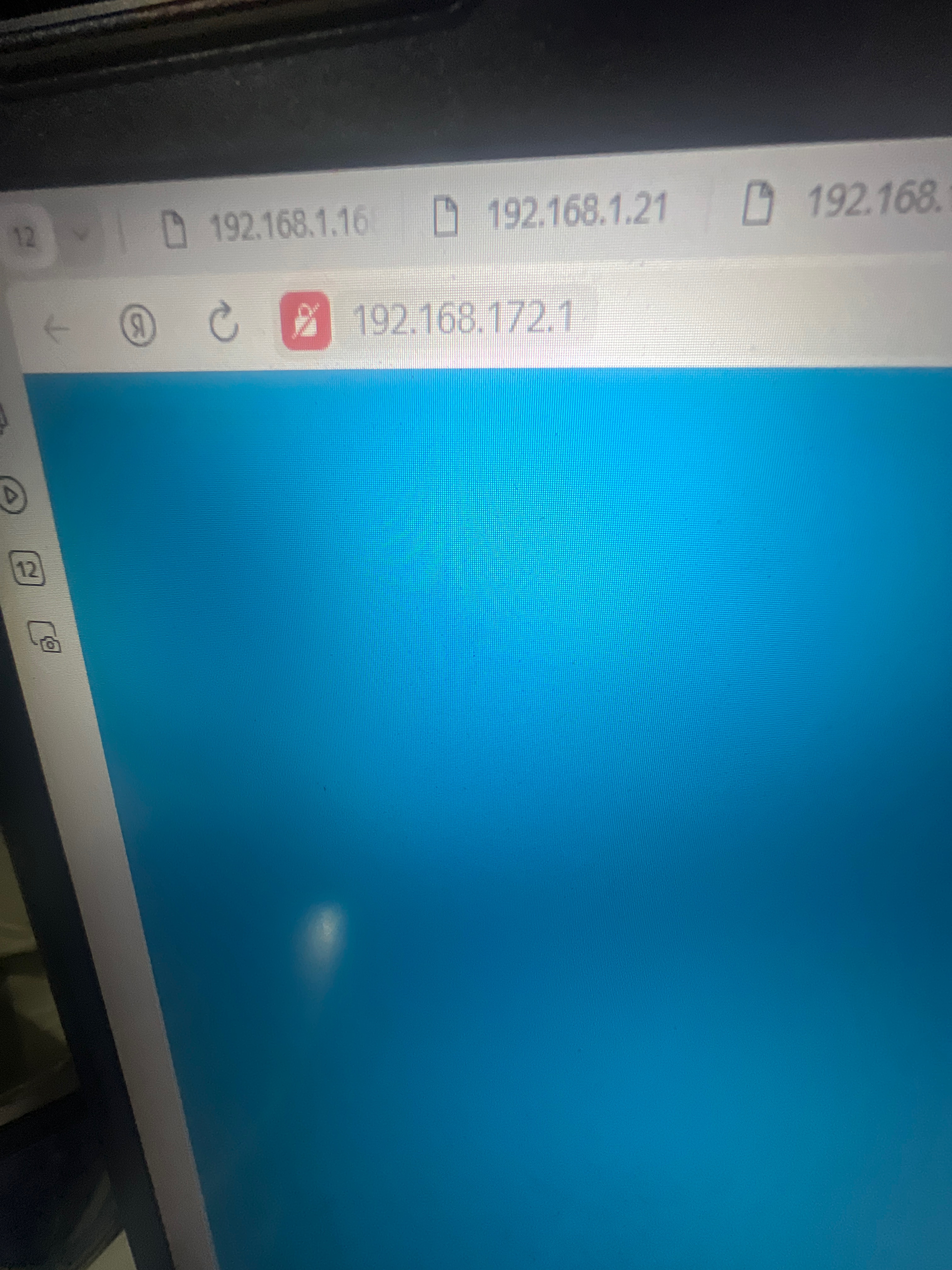

Сделал рестарт на заводские настройки антенны litebeam gen2 ac. После этого не мог зайти на 1.20, подключился к антеннам через вифи, на обоих ip поменялся на 172.1, делаю статический ip в настройках антенны, он не меняется, что делать?
Ups:айпи меняется, смог зайти в одну антенну через лан, в другую по-прежнему не могу зайти. Антенны между собой подключаются и показывается их статический айпи, который я поставил, но зайти в нее не могу по этому ip

DHCP не включен?
IP-адреса на litebeam находятся в той же подсети, что и ВАШ ПК?

Hello @Triptrop:)
The steps to follow are as follows: I think this will be useful to you.
  • Make sure they are in the default setup.
  • To avoid IP issues; create a static IP and connect to each antenna through Wifi.
  • Check the DHCP client list of your router for the IP address of each antenna.
  • Make sure your computer IP address is within the same network before attempting to log in directly to the affected antenna through Wifi.
