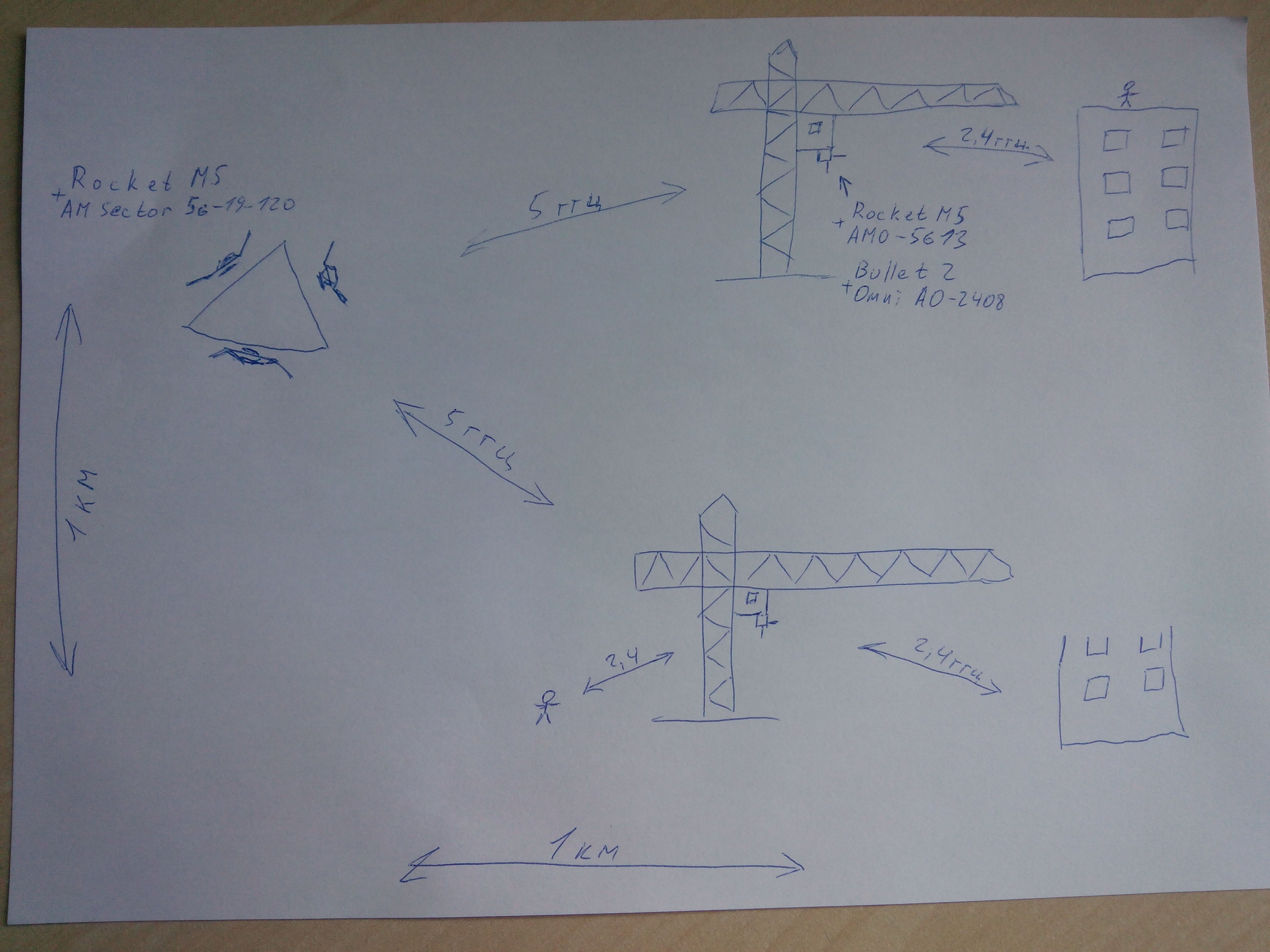

моя организация занимается строительством жилых домов
задача: покрыть стройку вайфаем, приоритетно в тех местах где идет монтаж домов, для того чтобы мастер, в реальном времени, через планшет отмечал монтаж железобетонных изделий
на стройплощадке имеется вагон-городок, с электричеством и точкой подключения к провайдеру интернета
после некоторых раздумий, было принято решение организовать в вагон-городке "базовую станцию", состоящую из 3х Rocket M5+AM Sector 5g-19-120, а непосредственно возле возводимого дома, на башенном кране, в районе будки, установить металлический ящик, в котором расположатся стабилизатор напряжения, Rocket M5+AMO-5G13 в связке с Bullet 2+Omni AO-2408, с антеннами в наружу
вопрос: имеет ли такое решение право на жизнь?
нужно универсальное решение, т.к. стройплощадки меняются, краны так же переезжают из одного микрорайона в другой
периметр строй площадки не больше 1км на 1км

в произвольном месте, на улице, в строящемся многоэтажном доме, на любом этаже
При таких параметрах не заморачивайтесь и платите во время за мобильный интернет.
T
Torpp
11 Авг 2016
Дело не только в оплате, часто жилой комплекс застраивается на окраине города, и мобильный интернет работает кое как, а в здании и вовсе иногда связь пропадает
4g хорошо работает с анлимом от YOTA, это с учетом того что он еще на 1800мгц, в если вот 2600 включат, то вообще прекрасно станет.
ну можно еще везде наставить Рокетов, выдать прорабу аккумулятор+Рокет с круговой антенной и пусть с собой таскает, заодно будет исполнять функцию мобильной точки Wi-Fi
