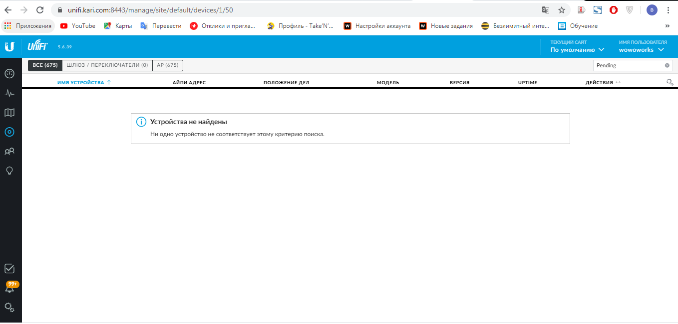

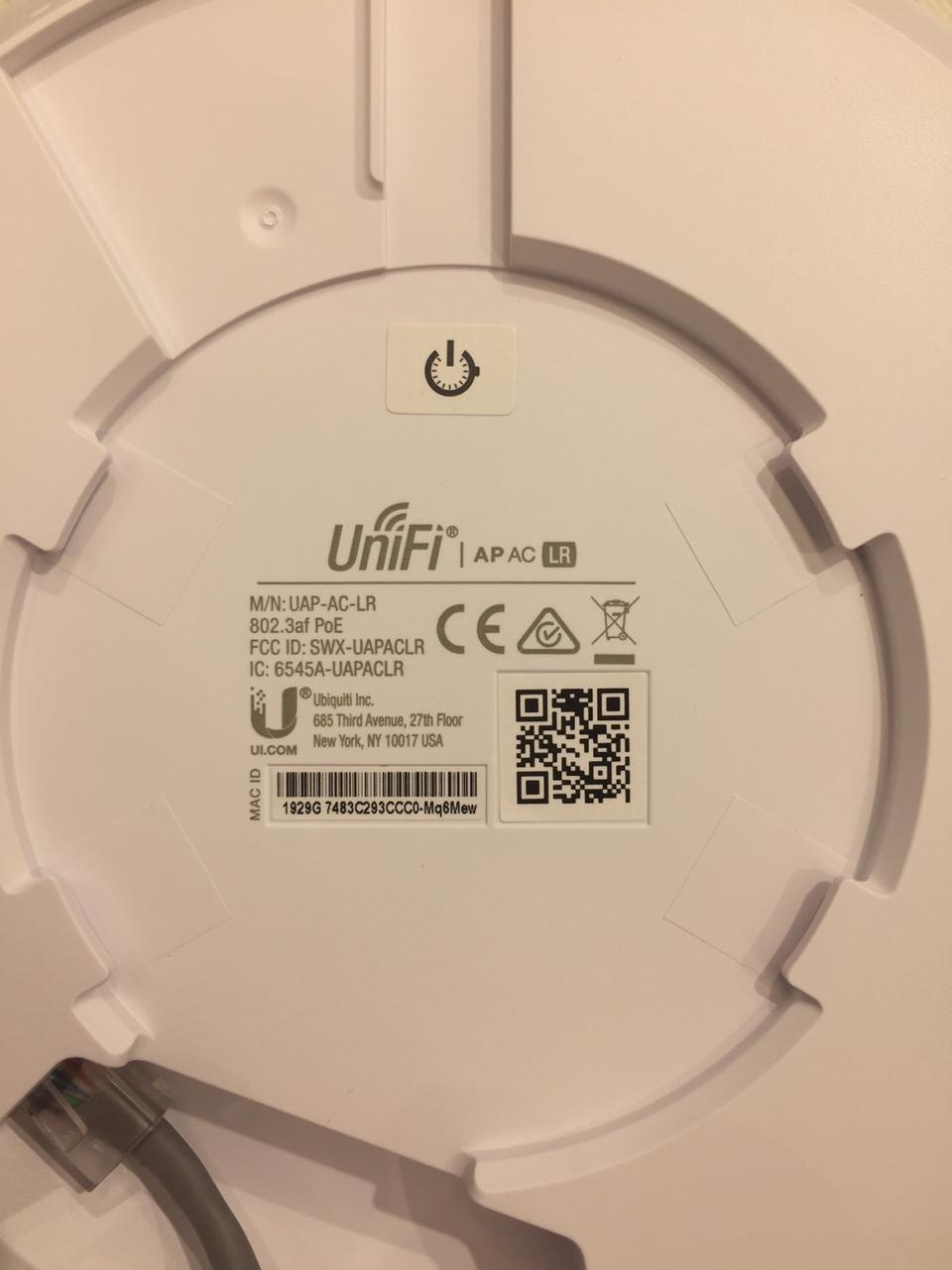

Здравствуйте, при подключении точек доступа к сети , их не видно на контроллере

Скорее всего они были заодопчены под другой контроллер.
Если точка заадоптина на другом контроллере, то новый об этом сообщит, но он всё равно должен её увидеть!
Убедитесь, что апэшка получила адрес от DHCP и что он в одном сегменте с сервером.

Есть точно такая же точка, так же ее не видел контроллер. Стояла долгое время Standalone. Сегодня обновил программу точки через мобильное приложение. И сбросил. Контроллер 5.10.27.0 её увидел и без проблем подключил!
