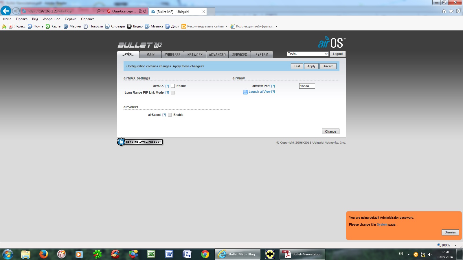

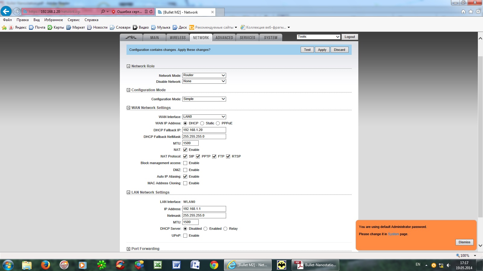

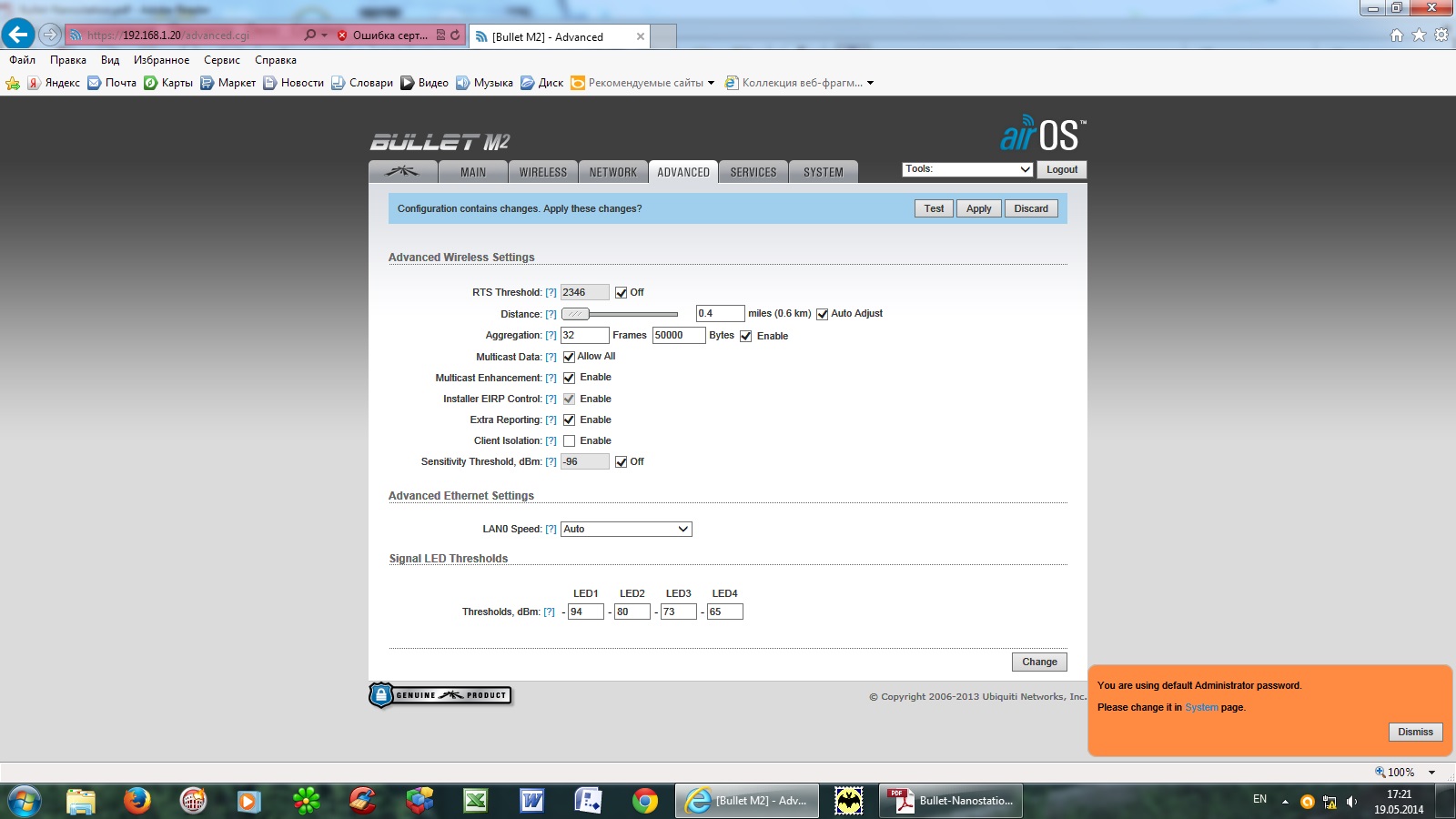

Сеть видна,подключиться не могу. Что не так делаю?
    175,1 KB · Просмотры: 1.204
    223,2 KB · Просмотры: 1.206
    217,3 KB · Просмотры: 1.207

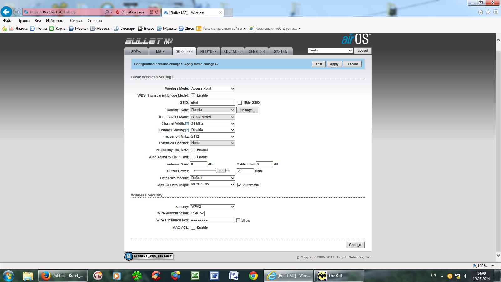

Еще одна вкладка( скрин )
    223,2 KB · Просмотры: 1.181

Еще вопрос : Почему после нажатия кнопки применить Я больше не могу попасть в Буллет?
В адаптере ай пи стоит получать автоматически ,набираю 192.168.1.1 не заходит.
Повторно могу войти только после резета через 192.168.1.20 и все по новой настраивать

1 Июн 2012
1.635
У вас ошибка в настройках.
В режиме Router на интерфейсах нужно настраивать РАЗНЫЕ подсети, у вас одна.
Либо делайте разные, либо ставьте режим Bridge.
Вкладки Wireless мы так и не дождались.
Aleks177
20 Май 2014
Разобрался. Теперь получается зайти в меню.
Настроил прокси прописал айпи
Все устройства корректно подключаются.
    223,2 KB · Просмотры: 1.165
Aleks177
20 Май 2014
перепутал в названии.
    216,9 KB · Просмотры: 1.030
