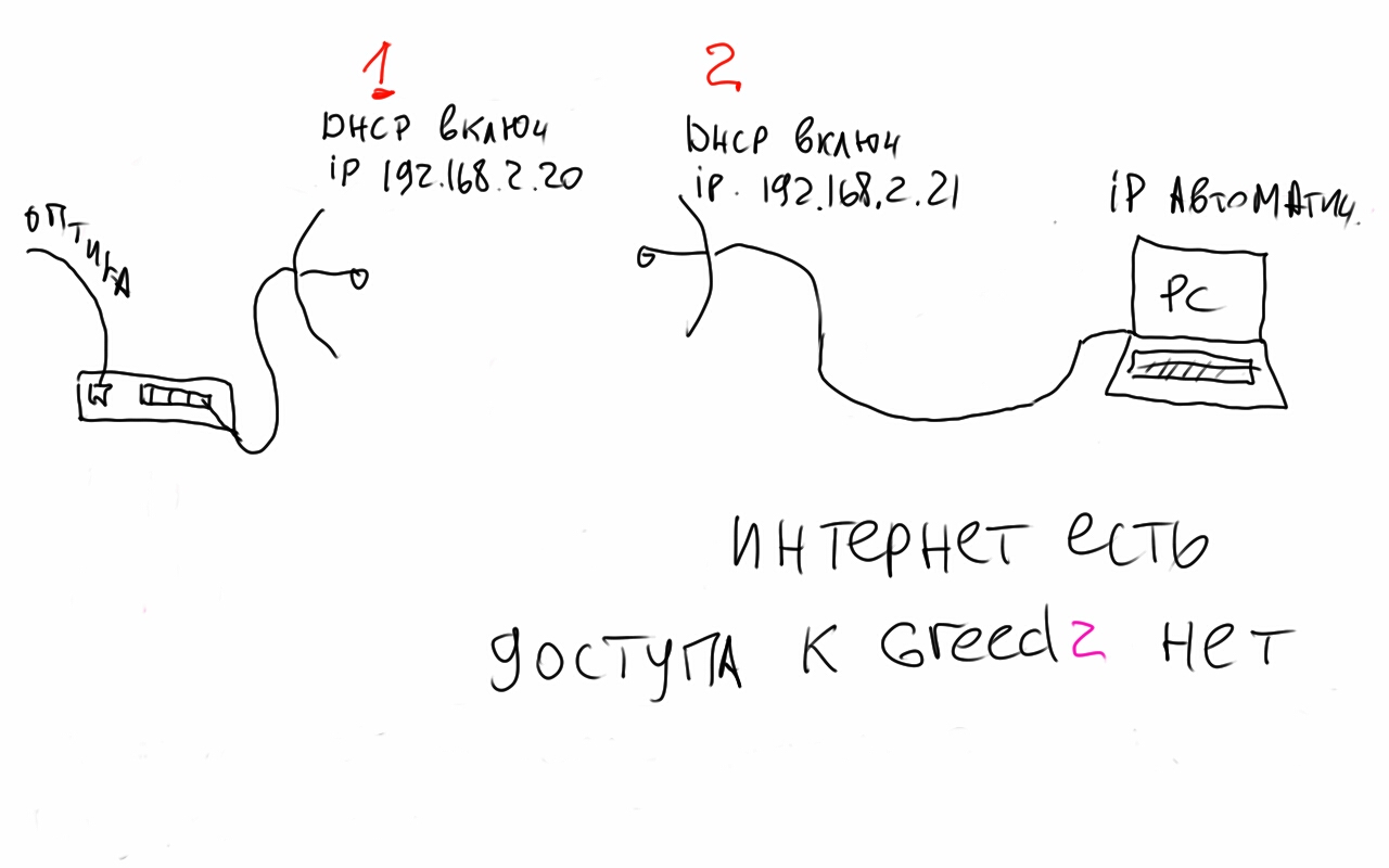

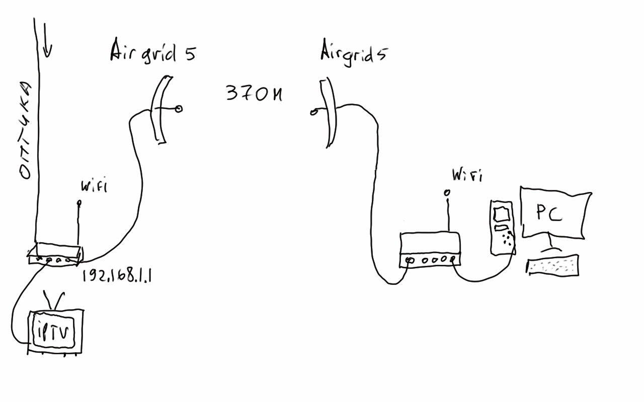

Помогите пожалуйста с настройкой гридов м5, ситуация как на картинке.
Сначала настроил гриды , как в инструкции на сайте. Соединил два PC дома, задал статические IP, Всё работает.
Попробовал соединить как на картинке, через роутеры. Ничего не работает. Зашёл в настройки гридов поставил динамич IP,
И всё везде заработало. Только не могу зайти в настройки гридов. А второй роутер присвоил себе IP 192.168.2.1 Подскажите пожалуйста на пальцах, как куда и что вбивать. Настройки ростелекомовского роутера желательно не трогать., насколько это возможно.

Как попасть в грид через обычный домашний роутер?
Wolfevg
10 Окт 2012
16
Видимо автор подключает аиргрид через WAN порт и пытается из LAN на него зайти, я когда-то тоже так пытался сделать, но в итоге не разобрался как маршрутизатор настроить. Сейчас делаю проще - переключаю провод от антенны в LAN порт (подсеть 192.168.1.1), провожу необходимые настройки, а потом обратно в WAN порт (пророй маршрутизатор приходится перезагрузить дабы интернет появился). Вот только не пойму зачем на 370м использовать аиргрид который на 30км?

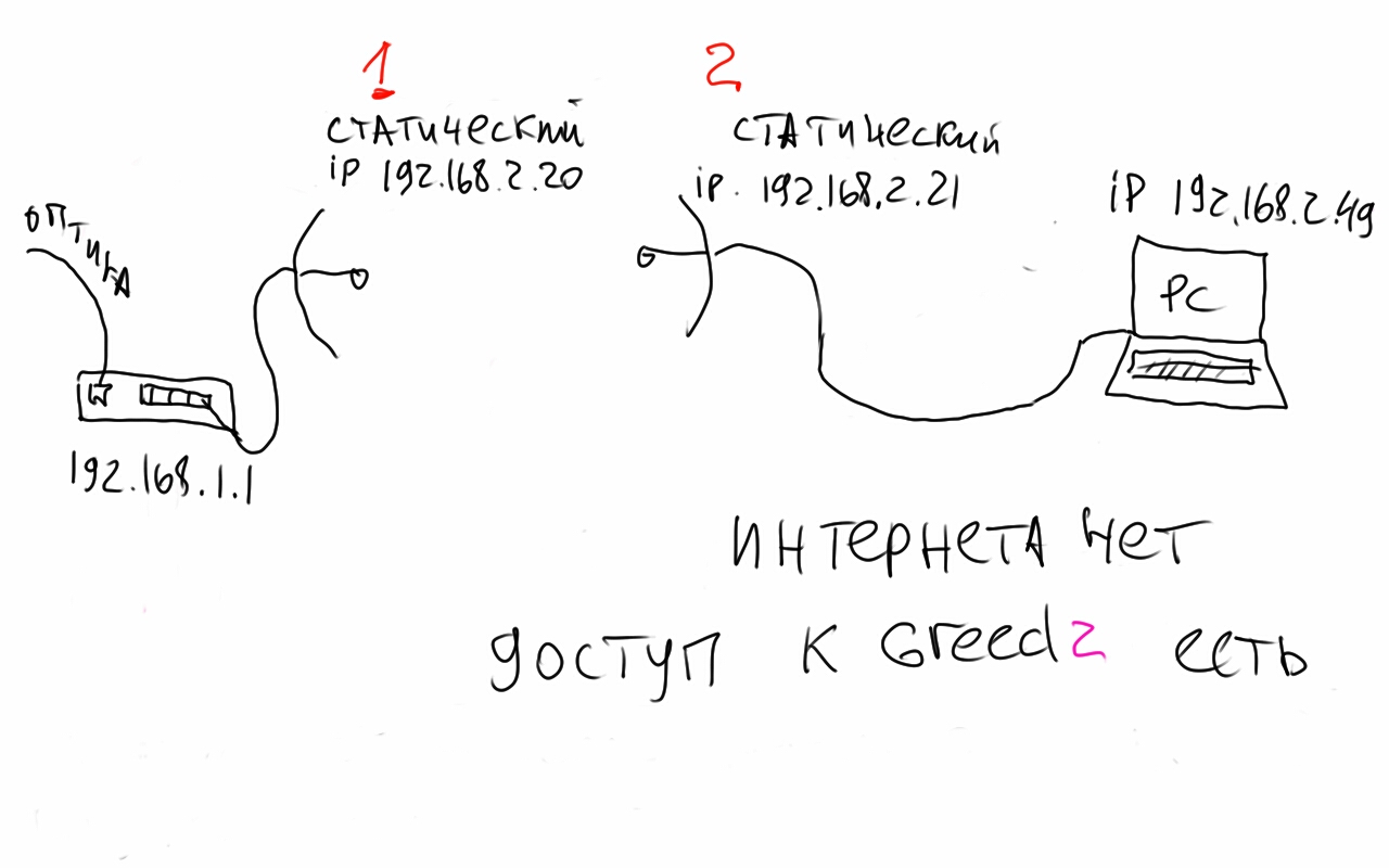

да так и было.
Теперь страдания.
Назначил статические адреса. Интернета нет. зато доступ есть к гридам.
Отключил статику на гридах и PC, интернет есть, доступа к гридам нету.

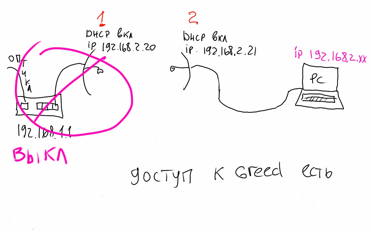

Вытыкаю кабель из роутера, получаю доступ к гридам.
Я так думаю, роутер задаёт гридам свои IP поэтому доступа нет.

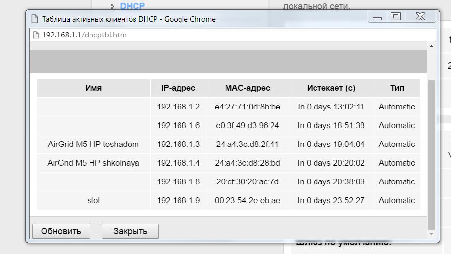

0. Настройте выдачу DHCP на роутере ростелекома
1. Задайте всем устройствам получать адреса по DHCP
1.5. Точкам в параметрах Wi-Fi поставьте режим с WDS
2. Провод в асус воткните в LAN порт, или настройте WAN мостом а не роутером
3. Адреса точек/компов и пр. смотрите на роутере ростелекома
Благодарю. Я так и сделал. Пару вопросов осталось. Почему провод в lan.?

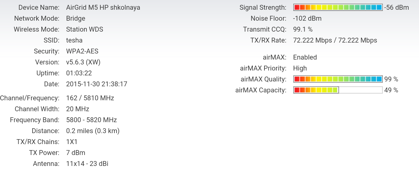

Канал между гридами симметричный мерял с разных сторон расширив до 40 мегагерц, скорость в каждый конец по 50. Потом сузил до 20 и мощность убрал до 7 дб. Стало по 25 в оба конца. Тотал 50. Это принимающая грид.

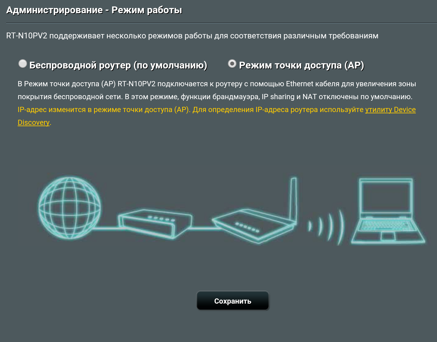

да. так
Скорость стала выше?
Роутер перевёл в режим точки доступа (AP), провод с грида в LAN.

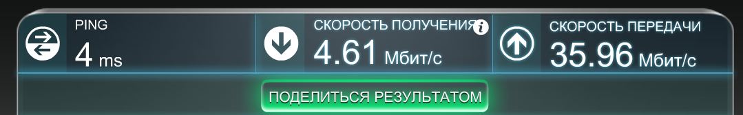

Планшет wifi быстрее на 10 процентов примерно ( 24 - 53), нетбук тоже стал быстрее на 10 процентов (19-18), PC входящая упала вдвое, исходящая примерно осталась (вход 4 - исход 36)
Нетбук попробовал кабелем в lan , входящая упала сильно исходящ осталась.(7-16)
В скобках везде входящая - исходящая
