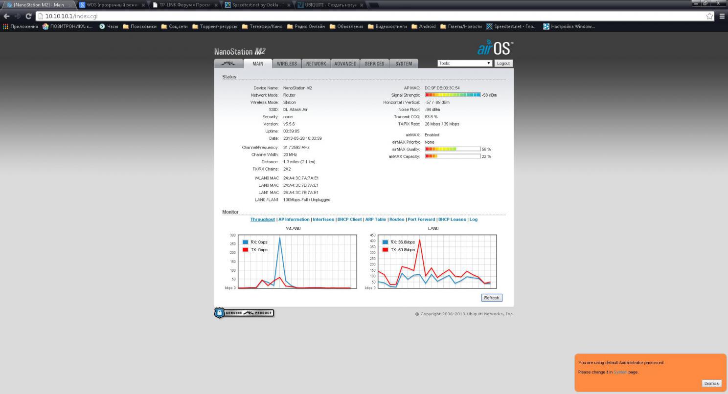

всем привет , помогите оптимизировать настройки антенны ,дело в том что у меня постоянно скачек скорсти и пинга ,провайдеру звонил он вроде бы что то делает час работает и опять скорость снижается ,Desktop_140319_2151_1.jpg ,может настроить нужно что то? ,скриншоты тоже могу скинуть
нормально у вас все. единственное ccq бы повыше - но это скорее всего нужно откалибровать направленность антенны.
тем более у вас клиентская точка.
не мешало бы парольчик на канал поставить.

спасибо большое ,я думал у меня косяк ,так как скорость вообще нету и скорость передачи

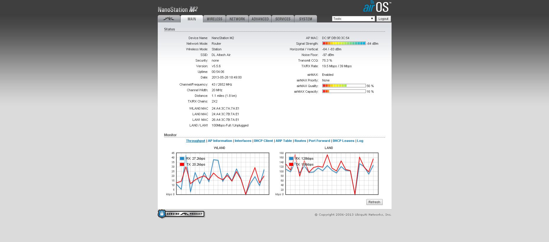

возможно нубский вопрос но можно ли повысить скорость передачи как нить ? а то при ветре у меня падает скорость передачи а приём нормально,мачта не качается (уже)
Или найти самую чистую частоту или увеличить ширину каналу ну а если вообще ппц всему, можно оборудование прикрепить на параболическую антенну передом в центр и направить на другую точку и если это не подойдет то и на вторую одеть параболическую антенну)

дело в том что у меня клиентская точка и я живу в селе тут тока 1 провайдер ,провайдер не знает походу в чем дело при ветре ,Desktop_140331_0112_2.jpg

Ну наверняка значит на пути сигнала деревья. Они качаются и сигнал "уходит".
Поднять вашу точку повыше можно? Ну либо спились пару верхушек рядом с вами?

да деревья есть и дома ,поднимал на верх тогда антена качается ,3-4 км до точки

Ну тут вариантов мало. Либо смириться, либо поднять выше деревьев и закрепить растяжками.

спасибо большое всем приму меры,на пути 2 лесополосы до точки

вот щас все порядке когда ветра нету ,а когда появляется связь моросить начинает ,airmax нужно выключить у меня ?а то кто то писал
Да включай его всегда, если рядом никого нету..., то попробуй уйти на 2300+ частоты)
и с параболической антенной реально улучшиться ситуация... хотя бы на ap.
