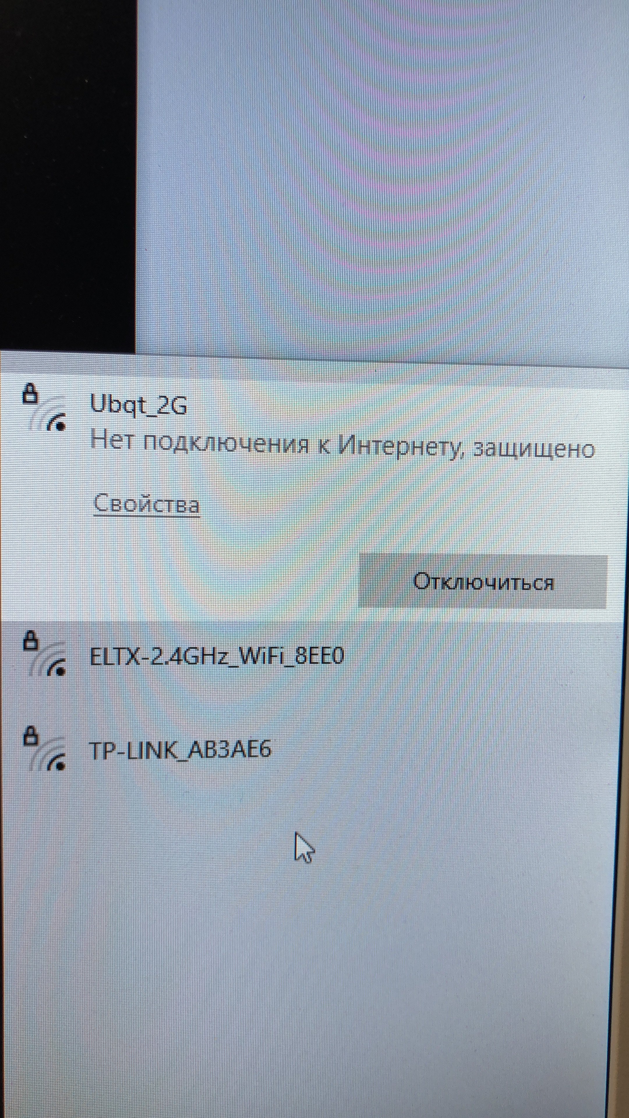

Да шлюз есть, показывает верно 192.168.1.1

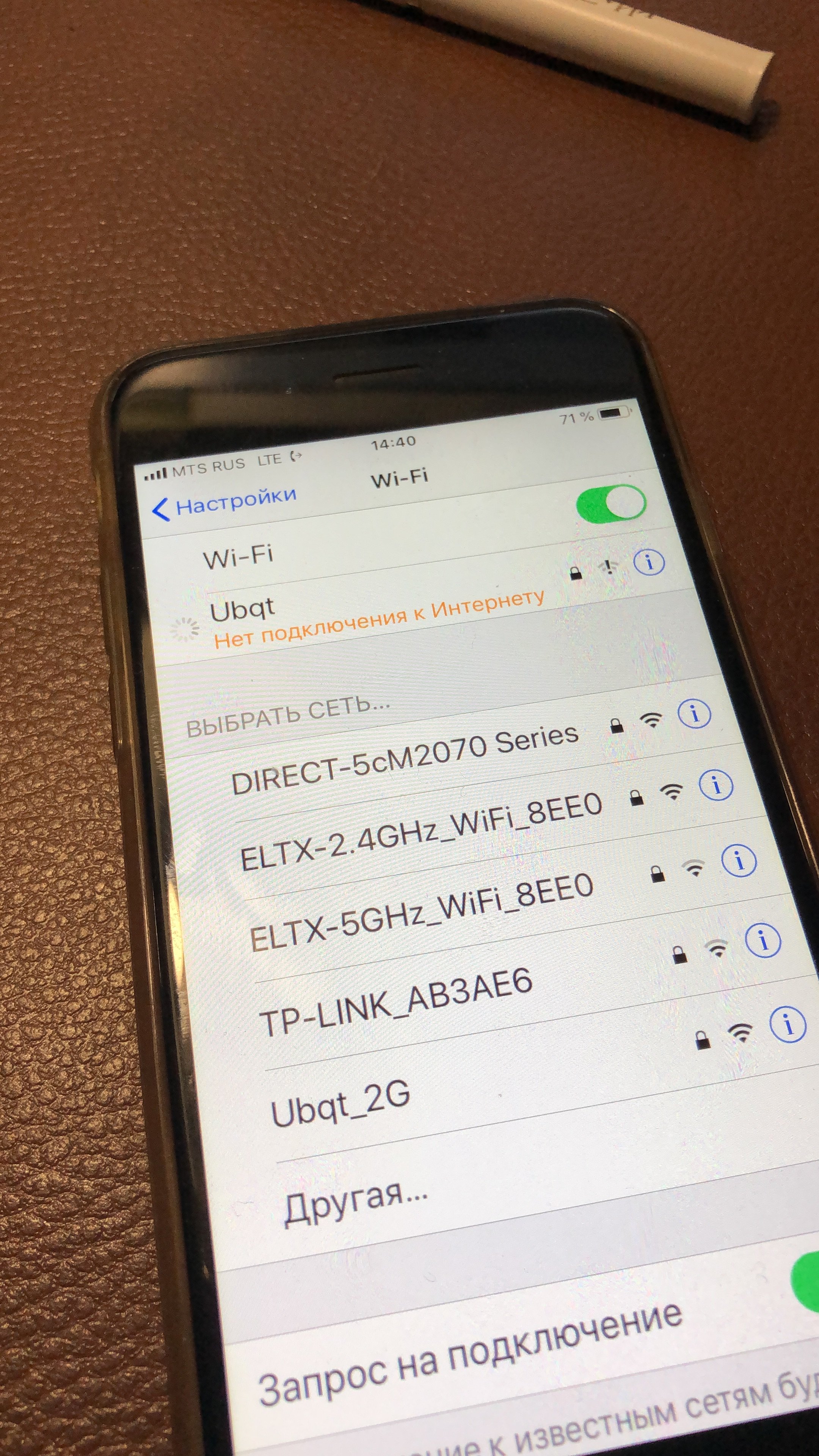

Повторюсь, одно устройство, а именно мой телефон подключается к файфаю созданому Unifi. Получаю Ip.
Рядом лежит 2й телефон (оба эпл) и он выдает нет подключения к интернету.

Моноблок не подключается, не могу пингануть. Iphone получил ip 192.168.1.26 на 5ггц и 192.168.1.33 на 2.4ггц

Подключается телефон apple x с которого была настройка.
Не подключаются 4 телевизора (3 lg, 1 thomson) и не подключается apple 6s.
Моноблок HP видит сеть но при подключении не видит интернет. Чуть Выше я Фото скинул.

На этом скриншоте C3E885A3-B8B6-4E00-8BD9-E176A31A38DA.jpeg видно, что соединение с Wi-Fi установлено, дайте пинги до перечисленных узлов.
С высокой вероятностью причина не в UniFi контроллер и AP AC Lite, а в конфигурации роутера.
