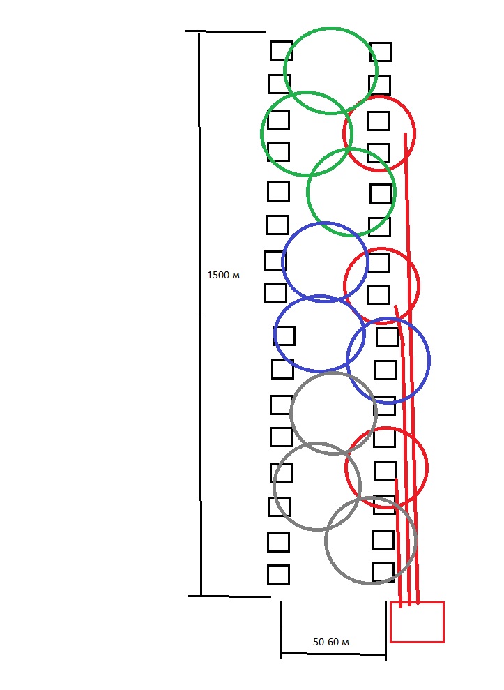

Форумчане, подскажите, есть вариант протянуть несколько проводов по территории с нетом по 100 Мбит/с на каждый. Если поставить юнифи как АП и к ней зацепить по три других юнифи по радиоканалу, такая схема нормальная будет?
Выглядит примерно так:
Красные круги - это покрытие Апешкой юнифи, другие цвета - это к ним подключенные по радиоканалу юнифи.
Как такой вариант?
Или, если рассматривать первый вариант с БС на 5Ггц + точки на 2,4 Ггц, то какое оборудование посоветуете использовать?
