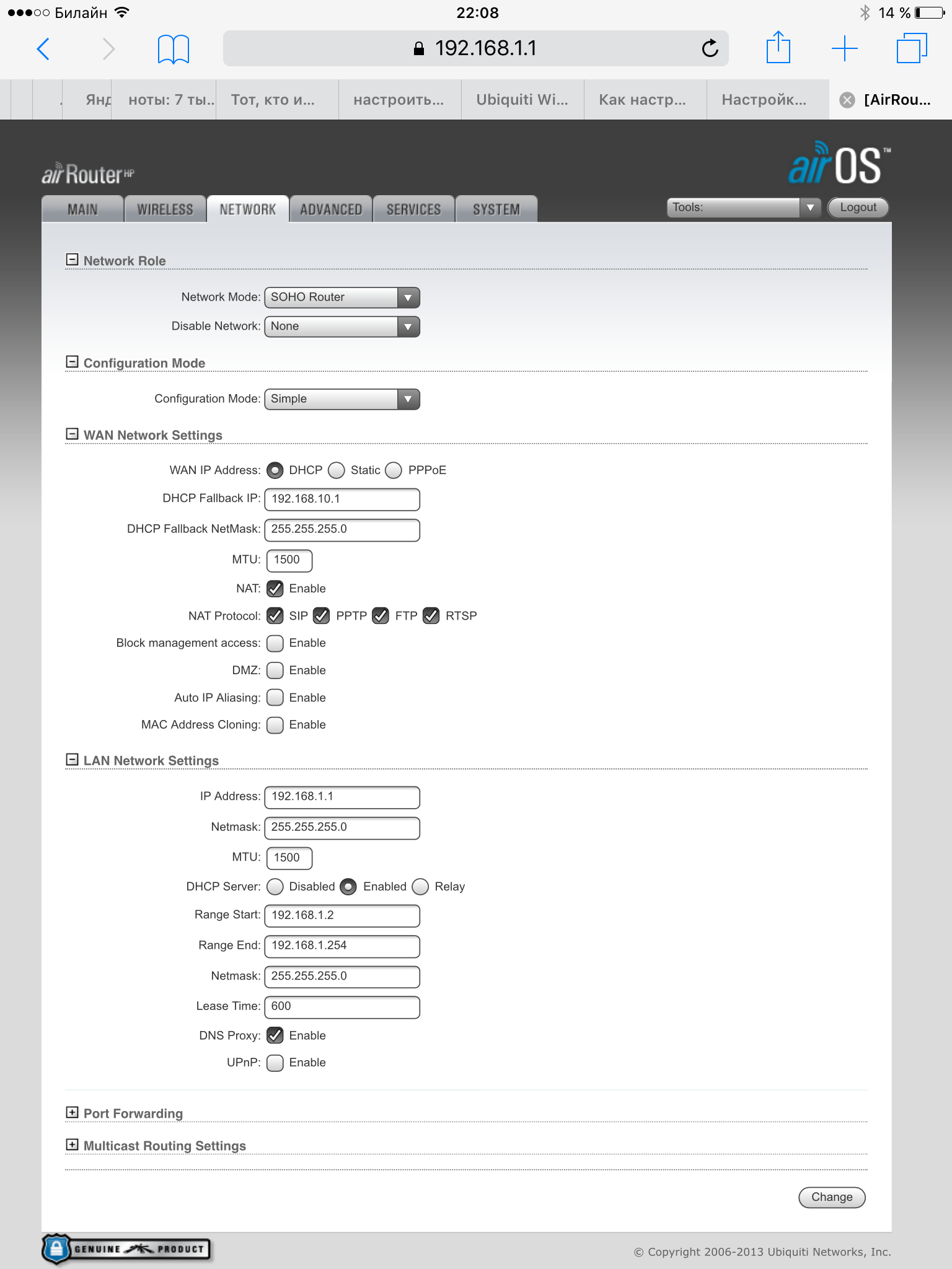

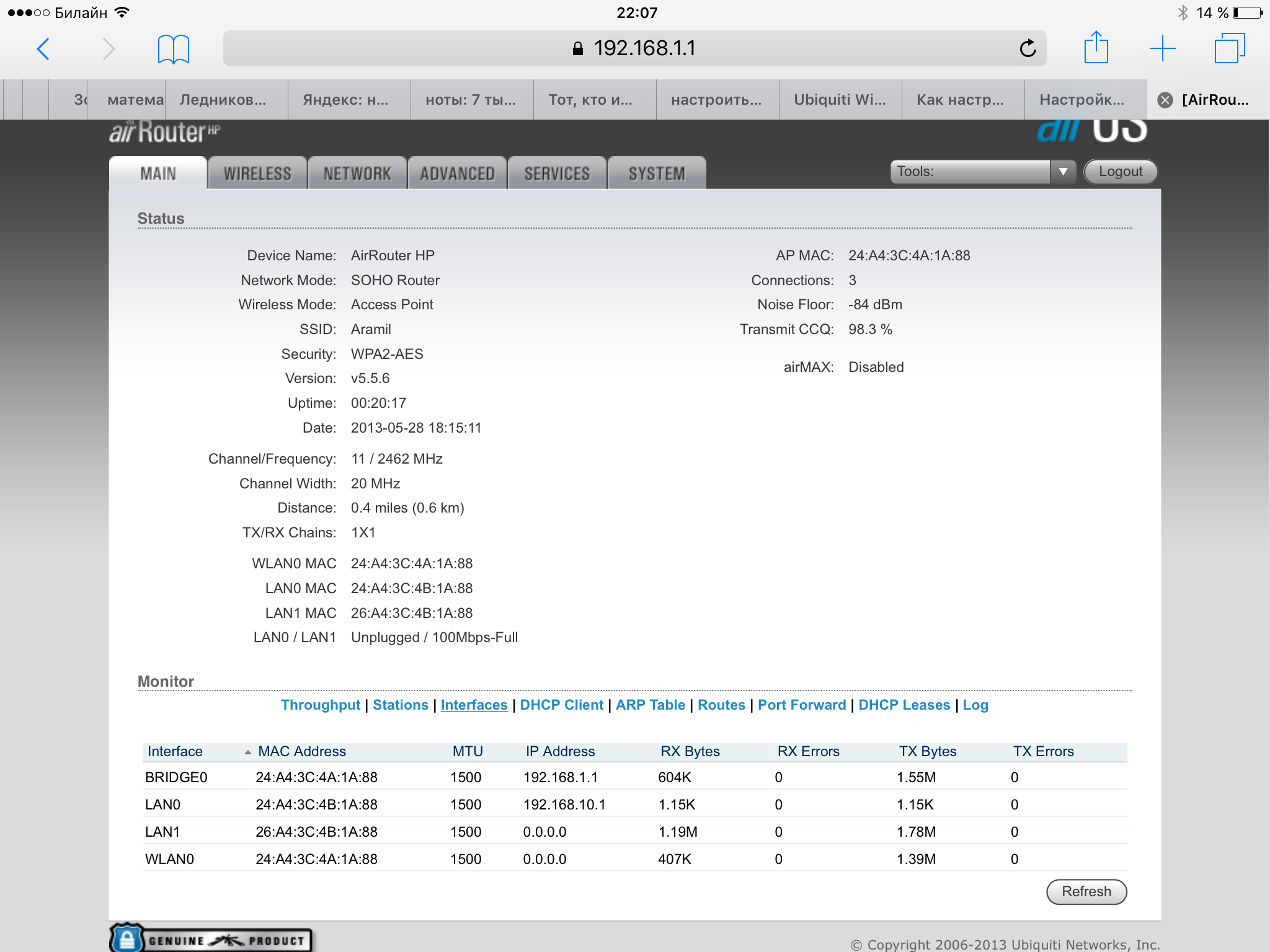

Добрый день. В частном доме стоит антена airgrid. В доме роутер airrouter hp. От антены инет есть, а через роутер нет. Ip автоматически получаются. Настройки вроде правильно, но что-то не работает (

Провод от грида воткните в гнездо LAN на роутере.
Настройте роутер в режиме bridge.
wds включать не надо, домашние устройства это не поддерживают.
