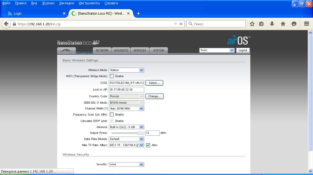

Купил loco m2. Задача - получить доступ в интернет от соседского роутера TP-link в 500 метрах от моего дома. Роутер открыт, шифрования нет. SSID - select выбираю нужную точку, копирую мас, сохраняю, все как в инструкции. Но на вкладке MAIN в поле AP MAC вместо адреса - "Not associated". Что я делаю не так?
Точка открыта, шифрование - "none".

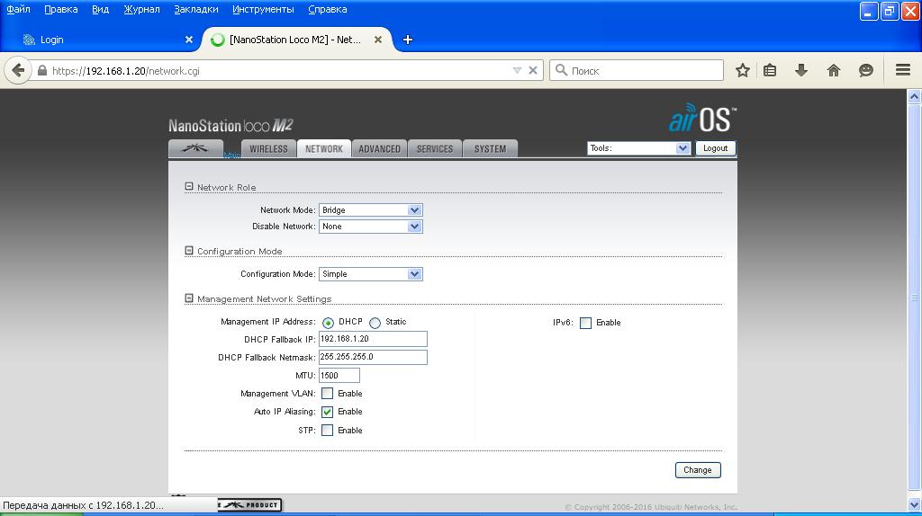

подключение во вкладке network бриджом стоит?
да

500 МЕТРОВ?!?!?! Еще и роутер видно? Уже не плохо... на вкладке network точка у dncp стоит или у статик? Должна днсп. Там же режим моста включён (bridge)?

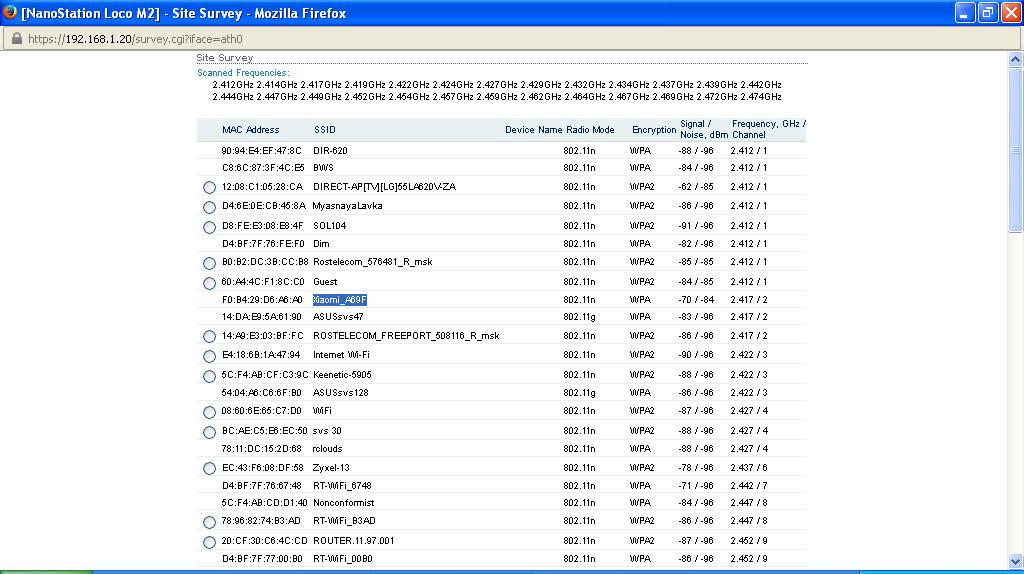

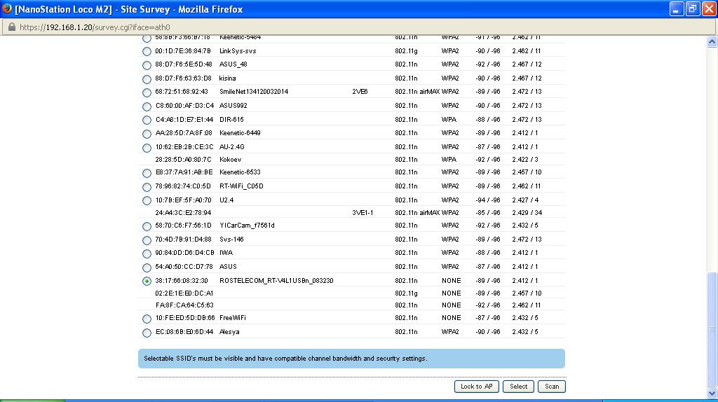

Из деревни я уехал, вернусь туда только через две недели. Сейчас попытался в городе проделать тоже самое. С 20-го этажа видно много сетей, есть и открытые, но далеко. Далее все видно на скринах.
Ощущаю себя полным чайником, хотя так и есть. Хотел подключится к своему роутеру (на 5-ом скрине), но не смог его выбрать..
В общем, буду признателен за разъяснения.

пришли скрин с вкладки которая значок ubnt. И обнови прошивку до последней версии 6.1.4 на данный момент. И там страна выбрана Russia выбери Unitet States, таким образом увеличится мощность до 23 только не забудь ползунок передвинуть до максимум, после смены страны и это всё во вкладке wireless

вкладка ubnt: airmax priority - none (установил low, но ничего не изменилось), airview port - 18888
страну сменил, теперь 23 dBm

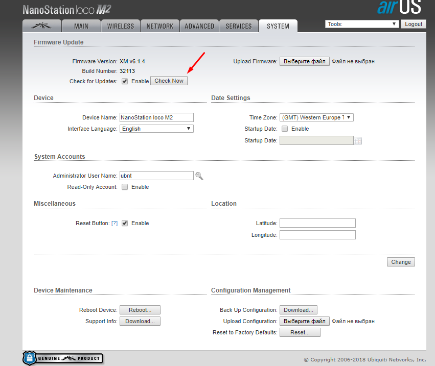

Во вкладке system. Пришлите скриншот какая у вас прошивка сейчас стоит и я дам ссылку на новую

AirMax был отключен, на сколько я понял (режим - none).
Прошивку поменяю повышая последовательно до 6.1.4, где скачать нашел, вечером займусь.
6.914
Если получится, отпишитесь пожалуйста.

airMAX Priority: low (варианта none теперь нет), Wireless Mode:station, Network Mode:bridge, Management IP Address:dhcp

В списке видимых точек доступа очень много таких, которые нельзя выбрать, нет "точки", и как там она называется. В качестве эксперимента достал старый мобильный роутер, положил рядом. loco m2 его увидел, подключил, появилась шкала с уровнем сигнала, но как-то странно отображалась, появится и через две секунды пропадает, AP MAC: снова - Not Associated, и так все время.
Почему многие видимые сети недоступны для подключения/выбора?

Сети не доступны для подключения потому что протоколы шифрования разные, см тему
http://www.ubnt.su/forum/threads/nanostation-loco-m2-kak-podkljuchitsja-k-rtwifi.6286/
Там была похожая проблема
6.914
Если внимательно посмотреть на скрин (5), то видно, что доступны точки с шифрованием WPA2 и недоступны с WPA.
