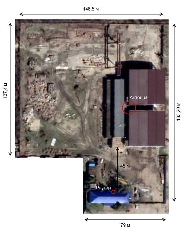

Приветствую! Необходимо накрыть территорию радиусом 100 м Wi-Fi ем (видеонаблюдение ezviz C3W - 4 камеры и локальная сеть на 10-15 клиентов). Возможно это сделать с помощью Rocket m2 со всенаправленной антенной? Или надо раскидывать несколько точек доступа ?
На схеме обозначил место установки Rocket m2 со всенаправленной антенной (если это возможно). Крыша частично металлопрофиль, частично шифер. Стены кирпич

Впринципе с одной точки возможно взять базу но нужно пробовать.... А ещё лучше чтобы не иметь проблем с радио лучше посадить наблюдение на кабель, если это стационарные точки.

2е камеры на козловом кране - постоянно в движении. Остальные сильно удалены

Круто. Ну можно нанос попробовать, а можно и рокет или буллет
