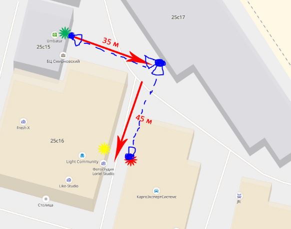

Добрый день, стоит задача соединить офис со складом
На схеме:
1) Зеленая отметка - офис
2) Красная отметка - склад
3) Желтая отметка - возможная точка установки (но не точно, т.к. местные власти уговорить та еще проблема)
Суть вопроса какое лучше всего подобрать оборудование что бы
а) добивало от офиса до склада
б) с возможной точки установки до склада
Желательно все таки добить от офиса, т.к. местные власти скорее всего затребуют доступа на крышу не дадут
Расстояние на изображении отмечено, в виде преграды здание из железо бетона (по прямой метров 60 через здание)
Смотрим или в сторону 900 мгц оборудования но не знаем пробьет ли, если дадут доступ в точку 3 то смотри в сторону 5Ггц
Подскажите пожалуйста

День добрый!
Ничем вы железобетон не пробьете. В вашем случае только ретрансляторами пользоваться. Если проблема установить на железобетонном здании, то можно по-другому. Я вижу это все на NS Loco M2 вот так (понятно, что все устройства в прямой видимости):
Ну или (с учетом расстояний) Можно взять три UniFi AC Mesh одну на склад, вторую на фасад железобетонного здания, третью -- на офис.

Ну если есть возможность поставить вышку или мачту выше уровня железобетонного здания, то можно и двумя устройствами обойтись. Главное -- организовать прямую видимость между офисом и складом.
