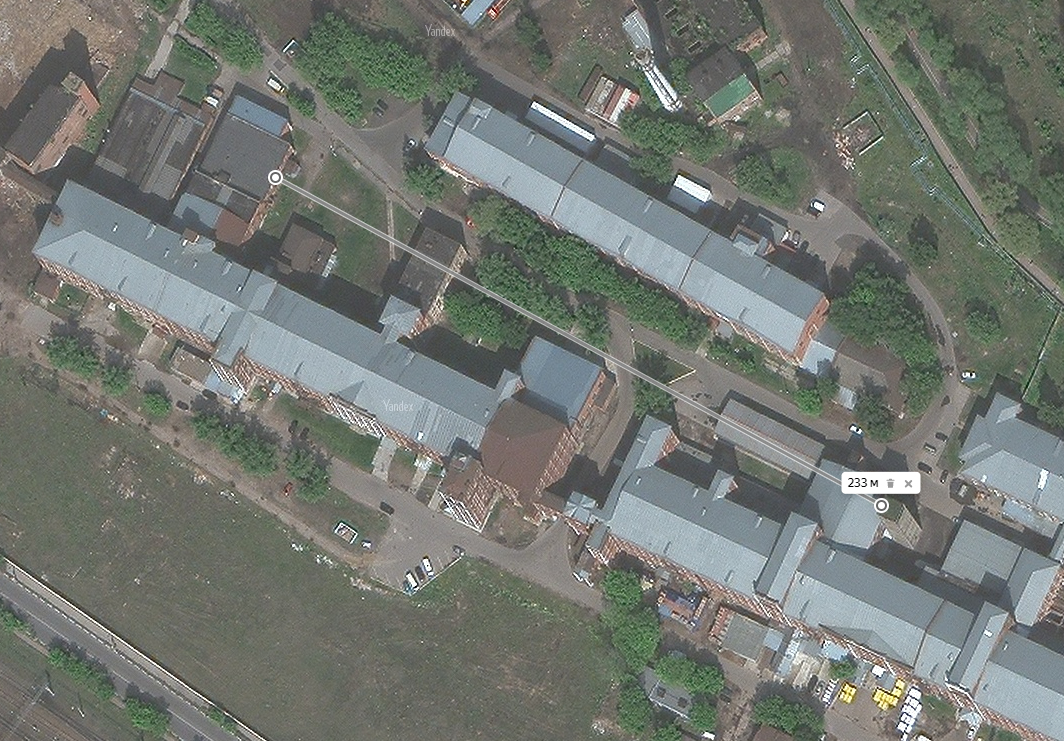

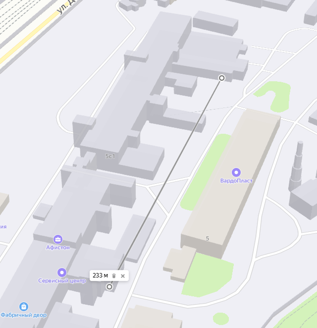

Приветствую всех. Имеем пром зону. Надо сделать мост из первого цеха во второй с целью экономии т.к. не хило зарядили за новое подключение. Прямой видимости нет. Между цехами знание 2-3 этажа. Сами цеха находятся на первых этажах. Высоко подняться не получится. Дальность не более 250 метров. Подскажите пожалуйста комплект который будет обеспечивать нормальное стабильное соединение. И желательно бюджетный вариант. Спасибо

При отсутствии прямой видимости, вариантов практически нет или ставить мачту на промежуточное здание и делать 2 радиомоста, и то помеха в зоне Френеля останется. Проще кабелем протянуть.
