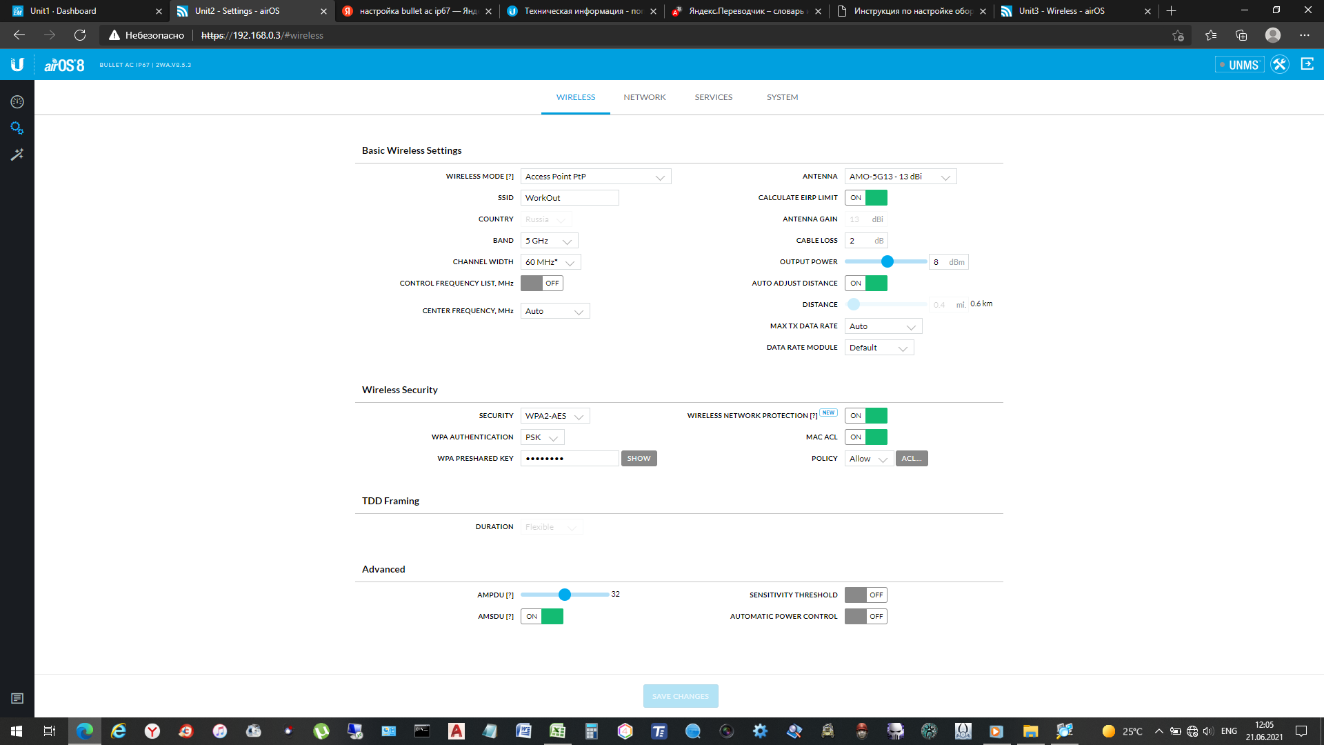

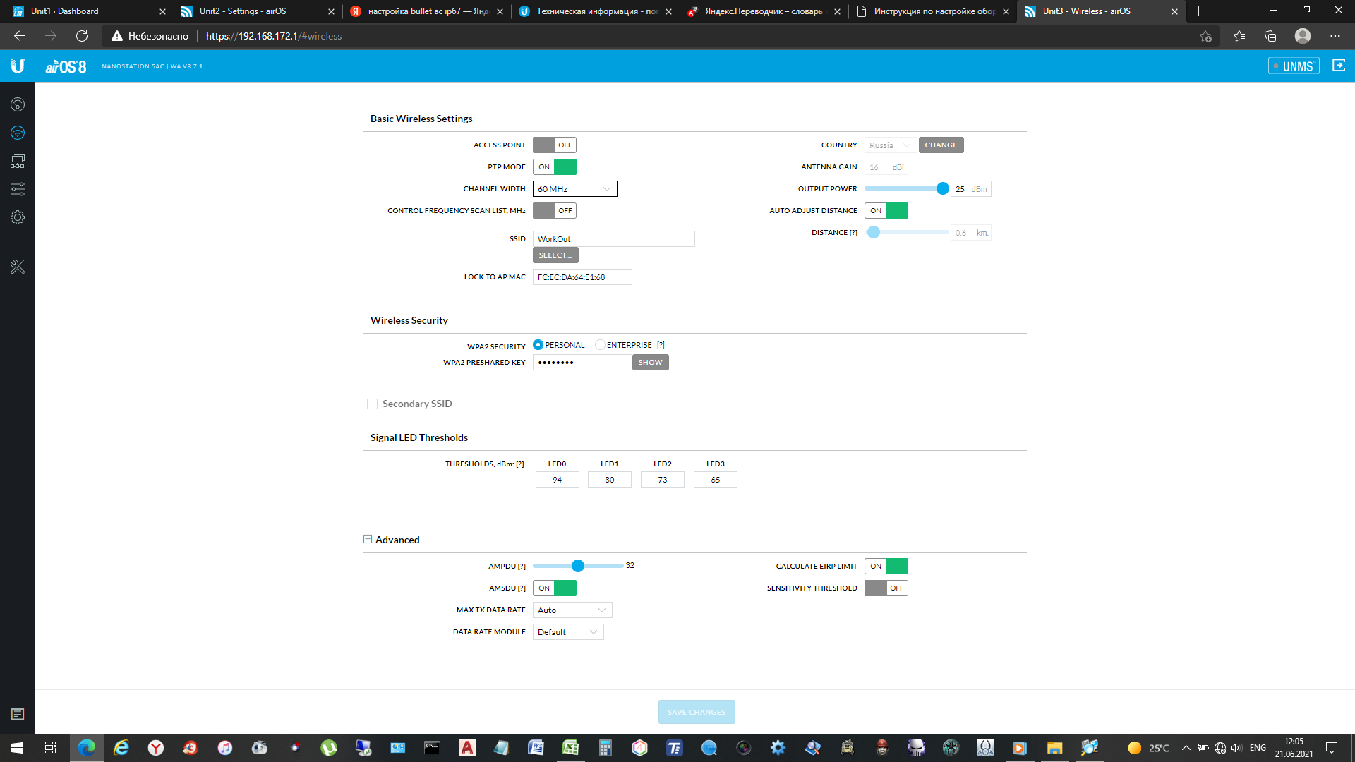

Есть внешняя точка доступа BulletAC-IP67 с антенной Omni AO-2415 и точка доступа NanoStation 5AC. После настройки они друг друга не видят, при этом NanoStation определяет сеть созданную Bullet-ом. Скриншоты настроек прилагаю.
Помогите пожалуйста с настройками, работаю с этим оборудованием первый раз.
    178,5 KB · Просмотры: 452
    173,7 KB · Просмотры: 447
Мощности отрегулируйте, особенно если они рядом "на столе находятся". Кроме того проверьте настройки MAC ACL (раз он у Вас включен) Можно было только с паролем использовать.

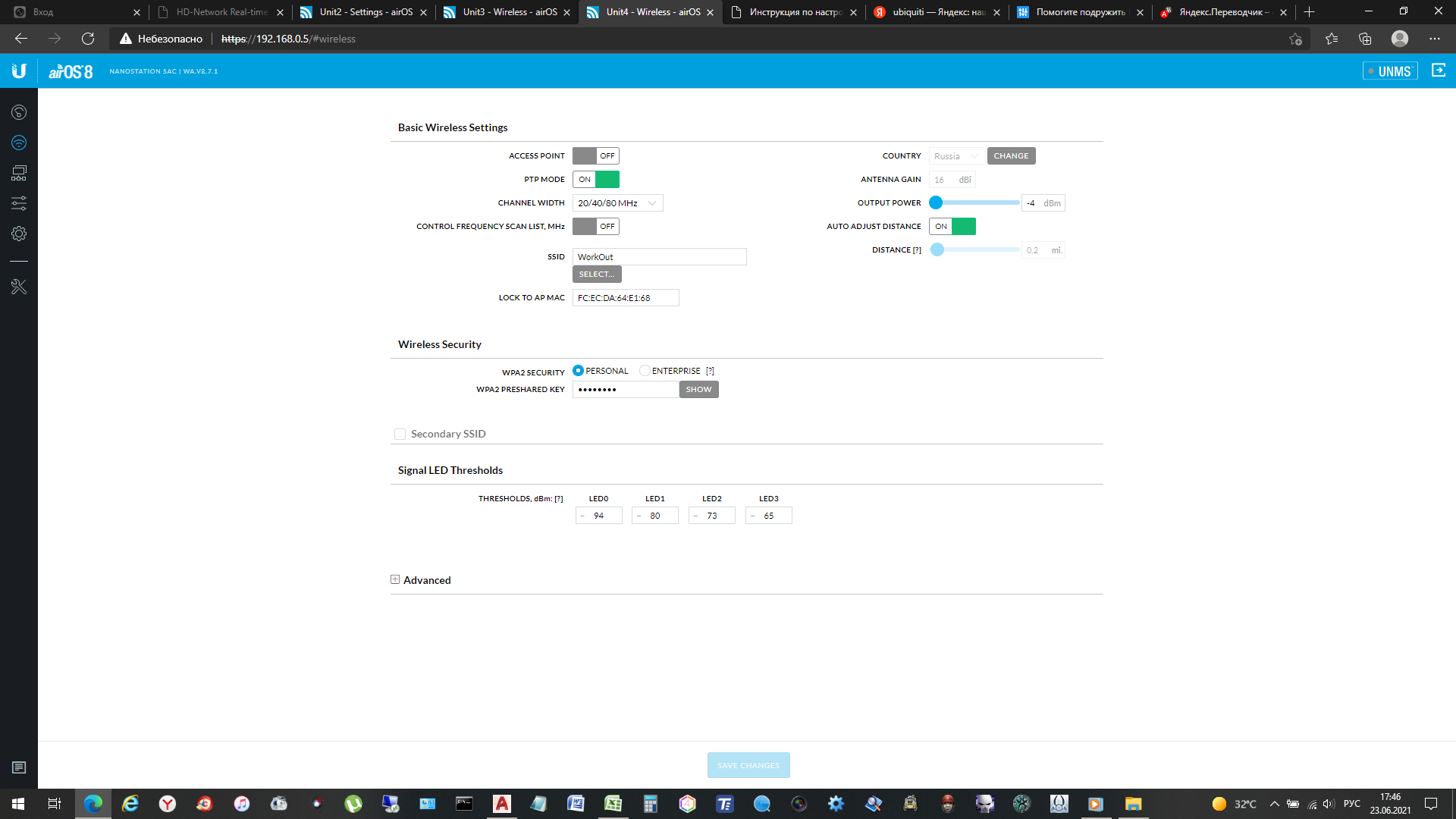

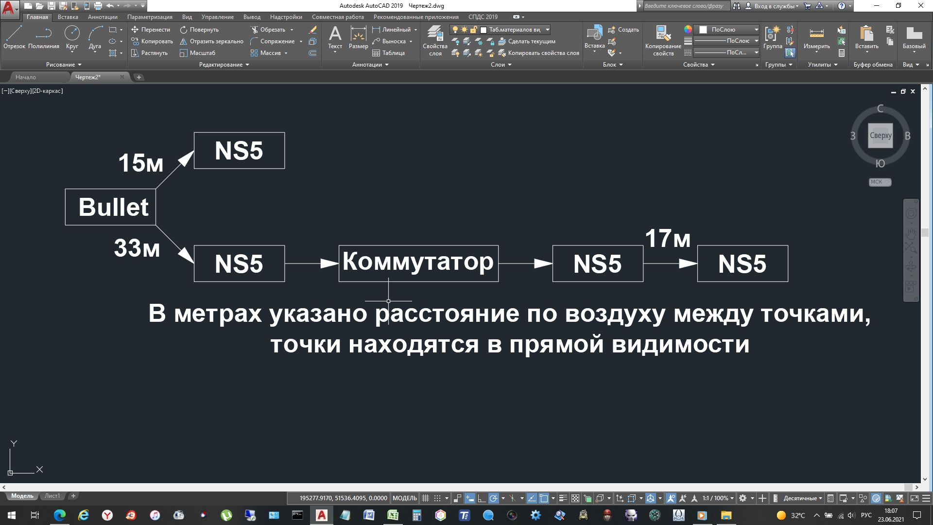

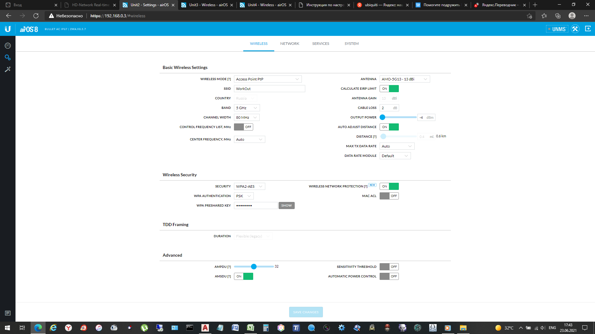

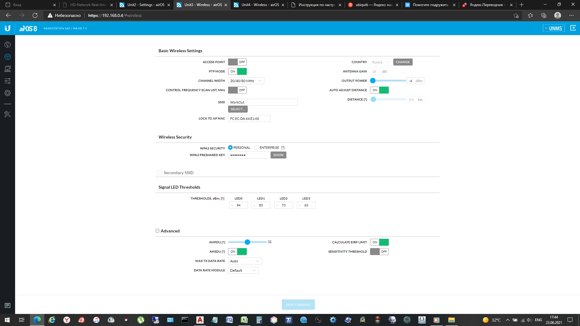

Спасибо за помощь, сконектились. Но теперь вторая NS не подключается: в Device Discovery все друг-друга находят, сеть видят обе NS.
Максимально разнес их (примерно 5-7 метров от Bullet-а), пробовал менять частоты и OUTPUT POWER не помогло. Скриншоты последних настроек прилагаю.
Подскажите возможно настроить сеть при таком размещении оборудования как на схеме?
