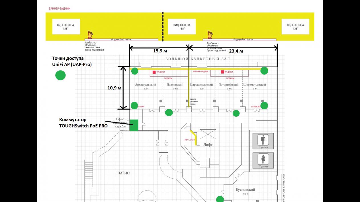

Поставили задачу.
Имеем 2 зала общей площадью 418 кв.м и фае.
Требуется раздать Wi-fi на 300 человек в этом помещении (в приложении к теме есть схема с проставленными точками доступа Ubiquiti UniFi Pro подключенными к коммутатору TOUGHSwitch PoE PRO).
Все точки должны иметь один и тот же ssid и работать в режиме репитера, чтобы пользователи могли переходить из зала в зал без дисконнекта.
1) Скажите 7 точек доступа Ubiquiti UniFi Pro с коммутатором TOUGHSwitch PoE PRO справятся с данной задачей?
Понимаю, что на сайте указано, что к одной точке может быть подключено до 100 человек, но точка же двухдиапазонная, соответственно часть устройств могут поймать и 5 герцовую сеть снизив нагрузку на точку доступа в одном диапазоне, также может ли коммутатор в случае большой нагрузки на одну точку разделить эту нагрузку между соседними??
2) Правильно ли я расставил точки доступа или требуется меньшее/большее их количество?
3) Так же у вас на сайте не указана цена на коммутатор TOUGHSwitch PoE PRO, огласите пожалуйста его цену.
4) И можно ли использовать для соединения точки доступа с коммутатором обычный Ethernet кабель или требуется какой то специализированный кабель, ведь по нему же помимо интернет соединения также передаётся питание?
5) Или посоветуйте более подходящее оборудование или конфигурацию
6) Если требуется использование ваших кабелей с экранированием и спец коннекторов, для обжима этих проводов подойдёт обычная обжимка или тоже специализированная нужна?

Извините отвечаю в своем порядке) как в голове рождается. Я не специались UqiQuiti, просто мимо проходил, если не против, выскажу свое мнение)
1) использовать или нет решать Вам, но в свиче этом не вижу нужды - в комплекте с точками идут блоки питания, которые отлично справятся со своей задачей, а в качестве свича - любой гигабитный свич (если есть возможность запитать от оптоволокна то и распределение получится качественное - гигабитный свичи с портами SFP самое то).
2) на схеме не видно контроллера UniFi, будете ли вы его использовать? (по мне - надо)
3) точки расположить в данных масштабах можно более равномерно, очень волнует расстояние от основных залов до куковского, там вся нагрузка будет только на его точку, я бы из хола одну подвинул ближе к нему.
4) кабель я использовал еще на unifi LR обычный 5е, справляется отлично, хотя то что с их кабелем работать будет стабильнее и без помех спора нет - решать Вам, про обжимку ничего не где не написано, я думаю, если бы она была, они бы ее лихо предлагали к кабелю и коннекторам в комплект)
в остальном конфигурация на мой взгляд самое то для массового мероприятия, интересно какой канал подведете.
Только ЗА, мне важны все мнения.
Он нужен, потому что не известно будут ли розетки в местах расположения точек доступа .
Насколько я понял из описания, это не просто свитч.
Цитата с сайта:
Для создания WiFi сети на основе точек доступа UniFi понадобится: сами UniFi, маршрутизатор и сервер. В качестве маршрутизатора рекомендуем использовать Ubiquiti TOUGHSwitch PoE - РоЕ коммутатор с поддержкой 24 Вольтовых портов.
А что понимать под контроллером, на сайте не видел специализированного контроллера для UniFi, насколько я понял программируемый свитч-маршрутизатор Ubiquiti TOUGHSwitch PoE - РоЕ выступает в роли контроллера, или я ошибаюсь? Или под контроллером вы понимаете комп подключенный к этому свитчу?
3) точки расположить в данных масштабах можно более равномерно, очень волнует расстояние от основных залов до кусковского, там вся нагрузка будет только на его точку, я бы из хола одну подвинул ближе к нему.
Думаю что там не будет больших нагрузок, в связи с тем что в том зале будет проводится только фуршет, соответственно основная нагрузка будет распределена между остальными залами.
Канал всего лишь 10мбит за бешеные деньги, но для почты и скайпа этого будет более чем достаточно.
Я подсчитал что на каждого пользователя в случае если все 300 человек одновременно будут что то грузить придётся по 34килобита, но это не возможно соответственно на каждого где то по 90 килобит выйдет (соотношение 1 к 3).
Запутался в конец с этим свичём Ubiquiti TOUGHSwitch PoE так и не понял может ли он работать в качестве контроллера или требуется ещё какое то оборудование (помимо точек доступа , свича и компа) и можно ли в этом контроллере прописать настройки провайдера чтобы прямо в него воткнуть Ethernet шнур от провайдера?

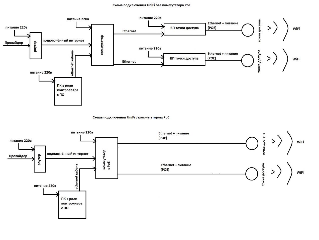

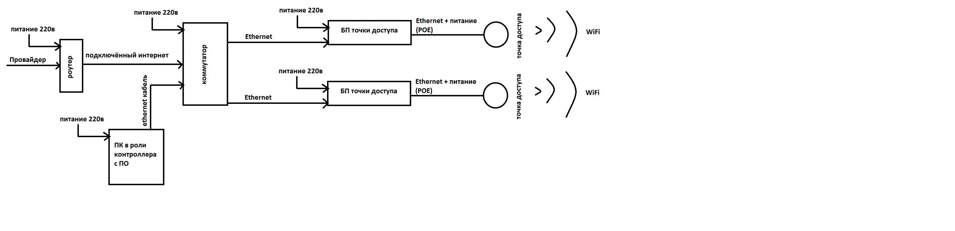

Насколько я понял схема подключения такая:схема подключения UniFi.jpg

именно, то есть у тебя питание может быть сконцентрировано в одном месте рядом с компом и коммутатором и без использование Рое Свича.

А чем так плох Рое свитч? Просто искать ещё и розетку для каждой точки доступа будет там довольно таки проблематично, все равно же Ethernet кабель тянуть к каждой точке доступа от коммутатора.схема подключения UniFi.jpg

А чем так плох Рое свитч? Просто искать ещё и розетку для каждой точки доступа будет там довольно таки проблематично, все равно же Ethernet кабель тянуть к каждой точке доступа от коммутатора.Посмотреть вложение 334
лишняя трата денег, если есть желание его купить, то надо купить.)) заодно впечатлениями поделитесь.
если люди строго ограничены залами, то я бы поставил в каждый зал по своей точке (что нагрузку распределить) из расчета 30 абонентов на точку, на большее расчитывать я думаю не стоит.
компутер вам нужен будет что бы точки настроить, потом его можно убрать, так что если схема временная то можно нубуком воспользоваться.
маршрутизатор, я бы взял настраиваемый, что бы на человека можно было скоростя настроить (например выделить максимальную скорость в 256к) и пр. (подойдет mikrotik 75x, http://ubnt.su/MikroTik/RB751G-2HnD), потом его можно в другое место пристроить :)
