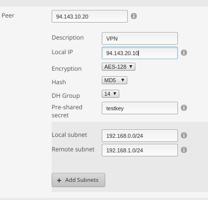

Вот скрин моей рабочей настройки.
Хотя у Вас тоже похоже все правильно,
Проверьте может локалки и ipшники не на своих местах стоят
