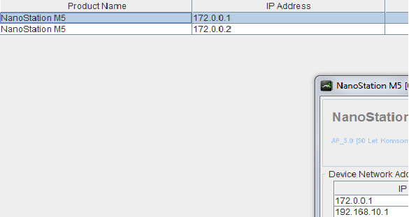

Запустил ubnt-discovery, при сканировании увидел, что обе антенны(скриншоты проложу) - работают. Т.е. мост настроен и работает, раз я вижу первую антенну.

3) У ноута IP 172.16.4.100 - адрес роутер дает. У антенн судя по данным ubnt-discovery = 172.0.0.1(раздача) и 172.0.0.2(прием).
    13 KB · Просмотры: 1.047

1. для подключения к антенне поставьте вручную на ноуте 172.0.0.3 с маской 255.255.255.0 - этого будет достаточно. Можно в качестве шлюза указать IP ближайшей к провайдеру антенны, но необязательно
