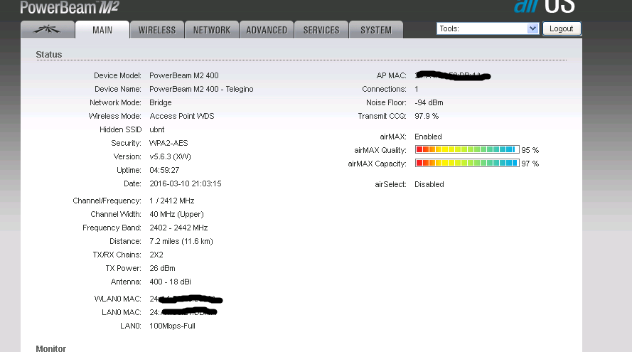

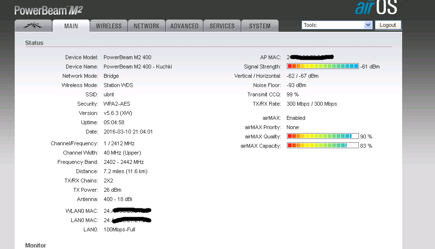

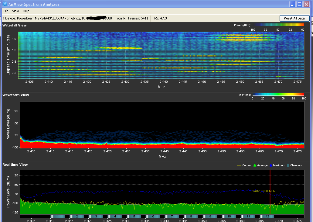

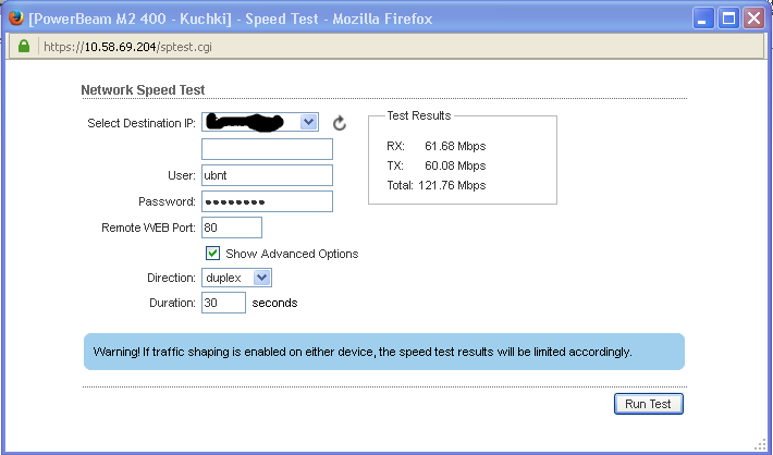

Требуется получить максимальную скорость. Посмотрите скрины может можно что сделать.
Пожалуйста повнимательней.

А какую скорость вы хотите получить?.Настроено все конечно неплохо,соориентированно хорошо, видимость прямая судя по всему ,.... но вы же видите , они на стандартных частотах и канале, и вы там не одни.. И это не может не снижать скорость. Тем более что расстояние по скринам более 10км. Единственно что, уход на нестандартные частоты, если прошивка позволяет. Хотя на практике не всегда срабатывает. Можно попробовать уменьшить ширину канала( хотя иногда становиться хуже) и слегка понизить мощность на обеих, она выкручена на всю.. Так же можно попробовать без Аирмакса, коли точки только две. Но я бы чуда не ждал. То , что точки выдают , уже неплохо при этом расстоянии и частоте.

Скорость в реале плавает то 10 мегабайт то 1.5

А так, то да. просто я по тесту думал 50 у вас есть. Ну тогда это не дело.. Пробуйте на ширине канала 20. А может и 10. Растояние все же великовато.

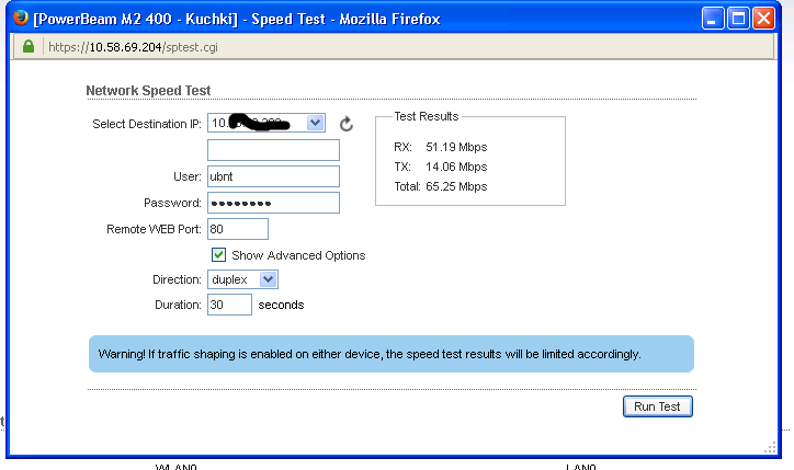

Ребят выручайте в полных непонятках. Перевязал к более чистой чистоте, скорость выставил принудительно. получил приличную скорость по внутреннему тесту скрин во вложение. А вот в реале от абонента чудеса какие-то, стабильно на прием 7-8 Мбит, отдача 45-50. Думал политика провайдера ограничивает, нет ограничений 100%. Должна быть скорость 20 Мб. Что можно еще сделать еще?
