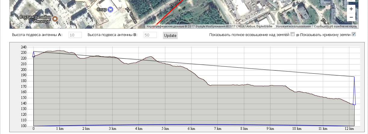

хотел поставить
Беспроводной мост Ubiquiti PowerBeam M5 400mm но говорят поставить лучше М2 и то неизвестно будет работать при таких условиях на всем расстоянии лес. подскажите кто знает будет ли работать или нет деньги все таки не маленькие чтоб просто так покупать и если не будет то что лучше тогда купить для таких условий? заранее всем спасибо.
если нет прямой видимости (если на пути деревья и сигнал планируется через них пропускать), то ни один работать не будет, или будет но с перебоями

а что в таком случае можно организовать чтоб работало растояние то не такое и большое же?
как то обходить преграды: поднимать выше, прорубать, передвигаться в сторону и т.п.

Я с вами в корне не согласен.
Использую две антенны NanoBridge M5, на их пути есть строение и целая лесополоса. Расстояние между этими двумя точками 1.5 км. Обмен между точками достигает 70 Мбит, разрывов не бывает, работают уже года 3. Причем это все работает без тонких настроек, если захотеть можно и максимум выжать, но пока этого вполне хватает.

Все-таки есть небольшая разница - полтора км или 12.
Не будет работать в указанных условиях. Поднимайте выше антенны, чтобы прямая видимость была.

Можете быть не согласны. Вам либо сказочно повезло, либо вы что то не договариваете)))
