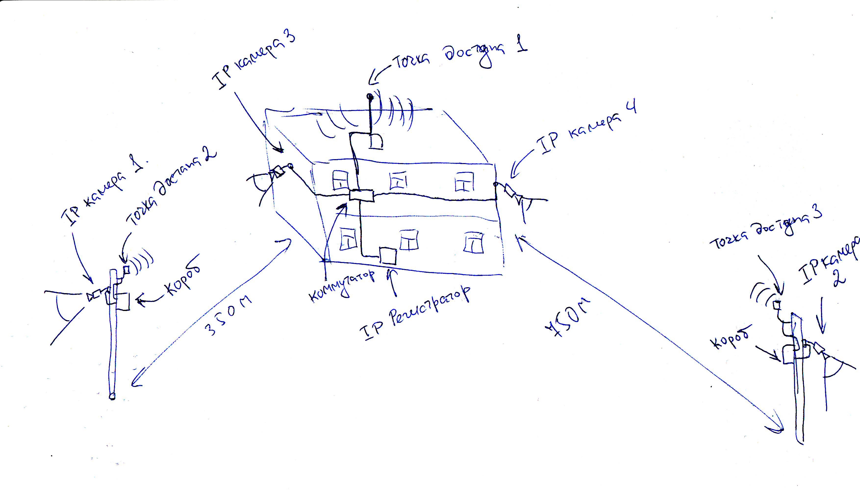

Есть несколько точек, которые необходимо соединить между собой с помощью Wi-Fi мостов.
Первая, центральная точка, это склад. Здание, внутри будет стоять видеорегистратор с жестким диском. Будет стоять коммутатор, соединяющий 2 видеокамеры и регистратор локально(проводами). Все работает, проблем нет.
Хочу добавить 2 точки, удаленный от склада в разные стороны.
До первой точки прямая видимость(поле) - 300-350 метров. Там есть столб. На столбе есть 220В. Планирую установить коробку на столб. Рядом с коробкой поставить IP камеру. Внутри коробки дополнительно расположить блок питания небольшой, типа моллюск на 12В, который и будет питать камеру. И на столбе на этом расположить точку доступа (Nanostation).
Вторая точка находится от склада на расстоянии 700-750 метров. Видимость вроде прямая, но есть холм. В принципе если поднять первую точку(которая на складе) повыше, на крышу, то видимость со вторым столбом будет прямая. Схема на втором столбе точно такая же, но расстояние не 350 метров, а 750.
Картинку прикрепляю. Какое оборудование выбрали бы вы? и почему?
нужно или 2 моста делать с разными направлениями или брать на БС точку с антенной круговой направленности.
Если 2 моста: то на вашем расстоянии подойдут любые точки - выбирайте что душе угодно
Если 1 БС, то Рокет, клиенты любые опять же.
Думаю 2 отдельных моста(то есть 2 точки доступа на каждую линию) будет лучше, чем БС с круговой и 2 точки-клиента.
Если выбирать 2 отдельных моста - какие точки доступа вы бы взяли?

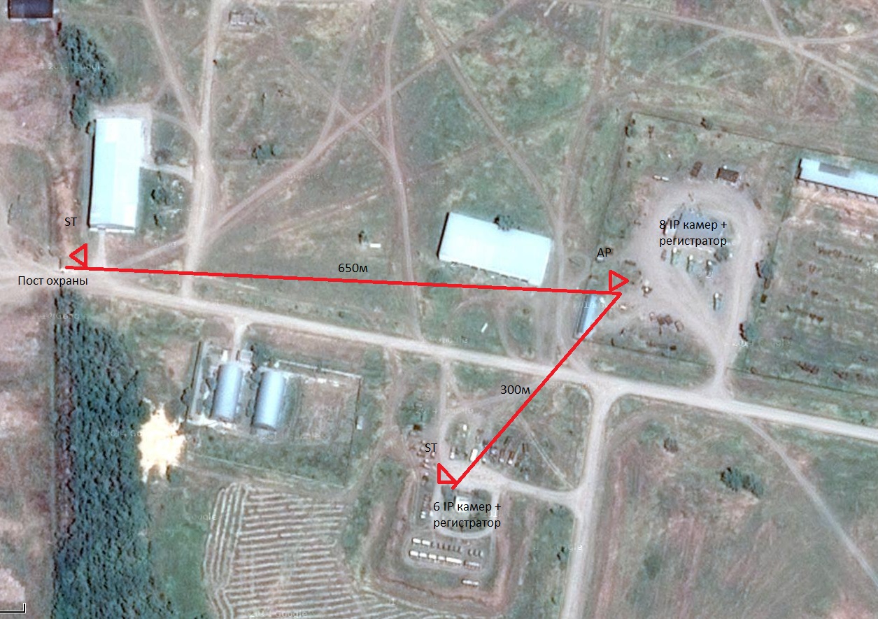

Вот моя схема, от руки правда.
А какой там угол? Возможно проще на одном из столбов сделать точку главной, и к ней подключать остальные. И кстати, я бы вам посоветовал использовать для этих целей Deliberant APC Propeller http://www.ligowave.com/products/apc-propeller-5 зачем переплачивать лишние деньги?

Причем, ставить главную точку рекомендую на столбе слева, и направить её преимущественно на другой столб, а та точка что стоит на здании, и так подключится нормально.

Вот моя схема которая работает уже больше года без падения самой сети. Посмотреть вложение 2107
а можно поподробнее по схемке - на каком оборудовании построено. предстоить тоже подобное - цент.база и два объекта 500-600м прямой видимости, на каждом по 5-8 камер
