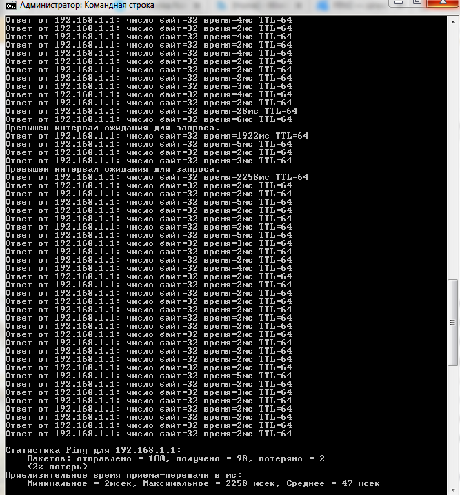

Вот такая ерунда с пингом . Что делать подскажите пожалуйста. Пакеты прорадают.
    74,2 KB · Просмотры: 879
    79,5 KB · Просмотры: 823

Про пакеты к сожалению не подскажу а вот мощность и возможно ширину канала убрать посоветую. Не мешайте другим использовать диапазон.
D
DIE89
23 Апр 2019
Мощность снизил до 16. Ниже уже скорость падает, с пакетами та же беда. Сужение канала 20 усугубило ситуацию. Вернул 40. Что еще можно глянуть?
