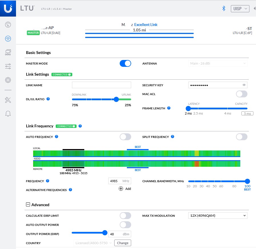

Обе антенны(желательно) сначала прошить на самую последнюю версию этой ветки(не ниже v2.3.1), после прошить для режима точка-точка на прошивку v1.5.1 или выше(прикладываю). После этого там будет режим AP:
11198
  • LTU PTMP 2.3.4.zip
    20,8 MB · Просмотры: 150
  • LTU PTP 1.5.4.zip
    22,3 MB · Просмотры: 160
