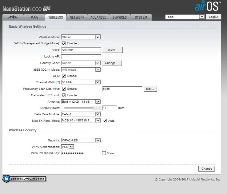

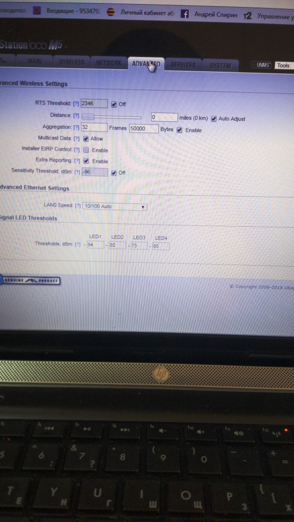

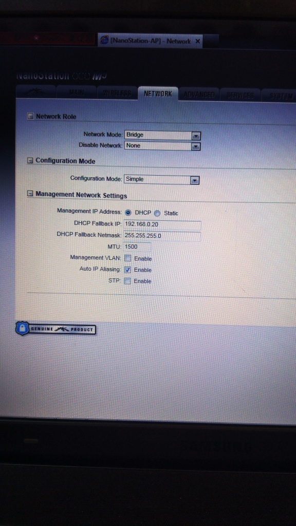

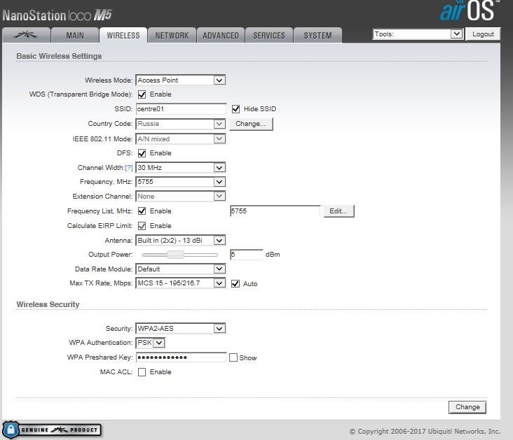

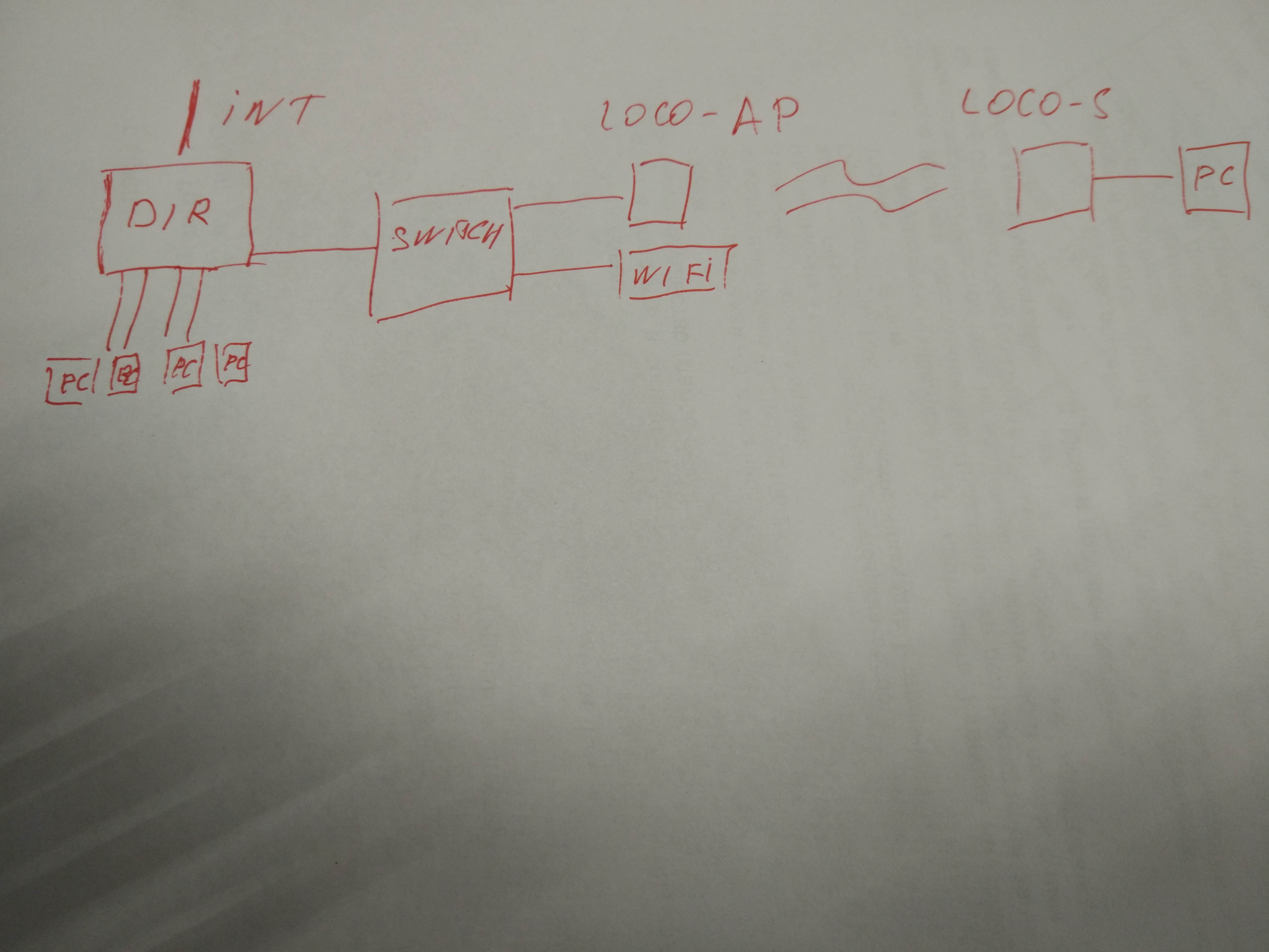

На роутер приходит по антене интернет. Dir 632. На нем адрес 192.168.0.1. dhcp включен. Далее он раздает инет по витухам и ви-фи ( соответственно есть интернет и сеть). В один из портов lan подключен loco m5 в режиме точки доступа во вкладке вифи, во вкладке network параметры bridge, dhcp.к нему мостом с параметрами во вкладке вифи: станция. Network: bridge, dhcp подключен второй М5.из приемника витуха пробовалась в роутер и в бук. Вчера была и сеть и интернет, но периодически он пропадал. Сегодня нет ни чего... Что хотелось бб. К приемнику подключить роутер (тп-линк) через него по витой и по вифи получать интернет и сеть, ту что до передачика

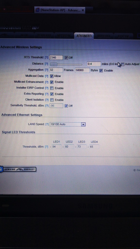

у вас или точки не насмотрены друг на друга или препятствие
параметр CCQ вообще очень низкий, нужно что бы 100 был

Из препядствий только окно. Направлены друг на друга. Но идеально же их не направишь. Межлу ними метров 100 не больше. В прямой видимости
Помехи не только в прямой видимости должны отсутствовать, но и в зоне Френеля (может подоконник попадает?). А судя по CCQ они явно есть.

Ок. Перевесим. Но интернет и сеть должна же быть
У них высота даже одинаковая. Через час попробую проверить нсправление

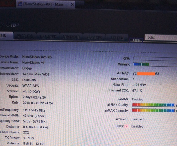

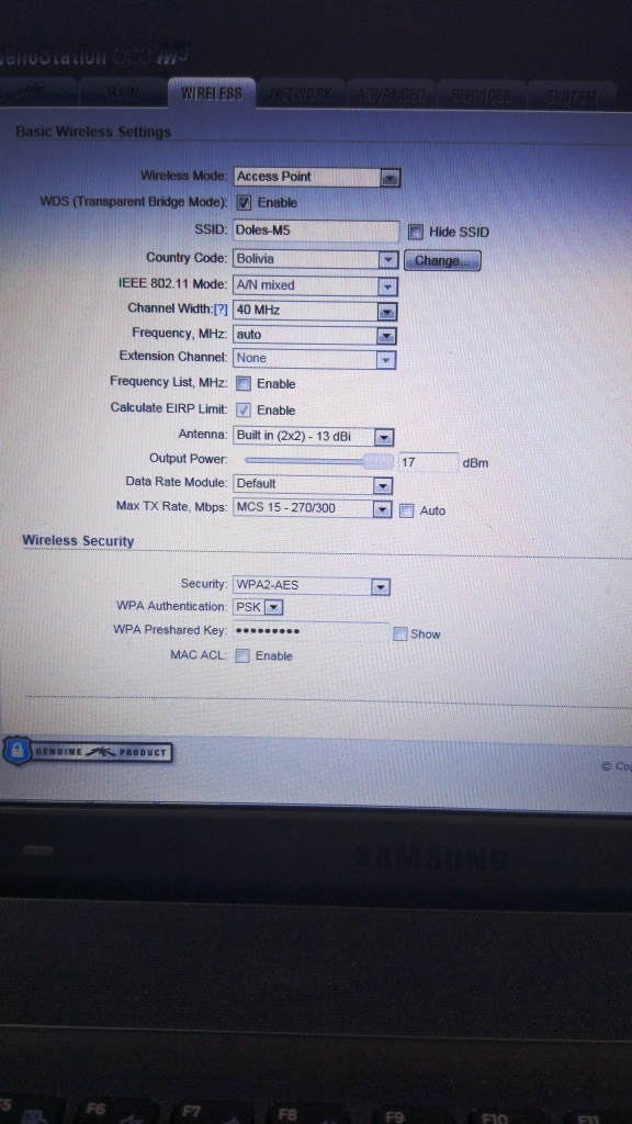

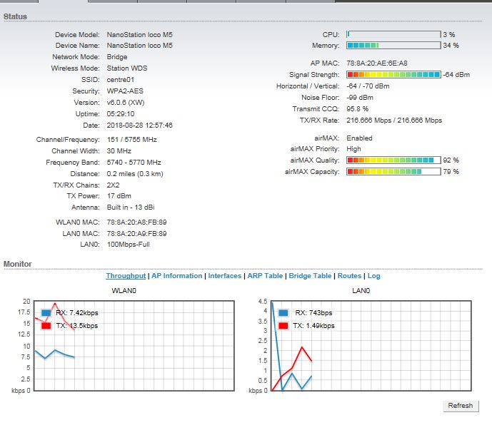

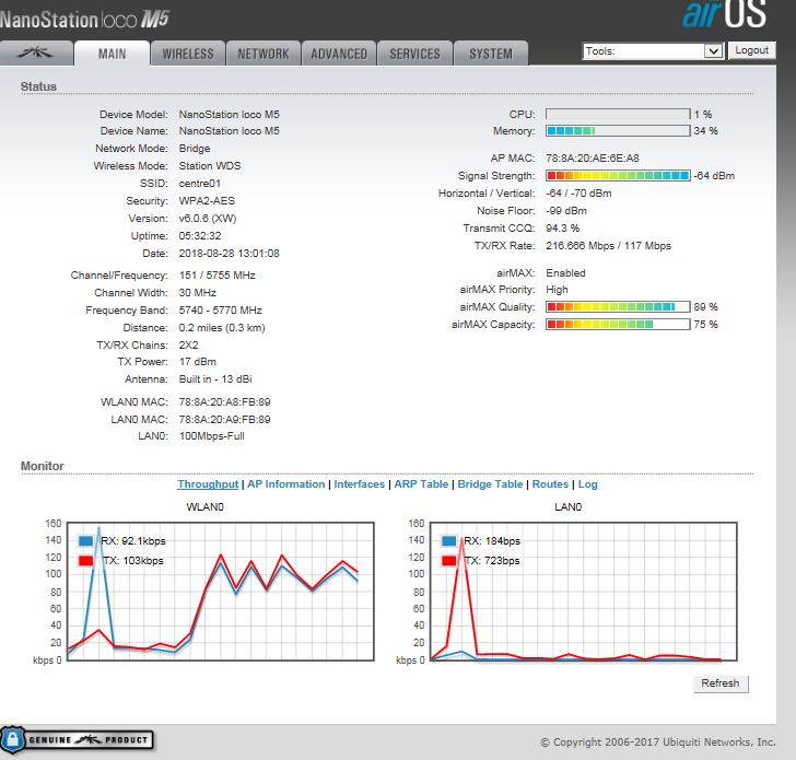

Доброе время суток! Прошу помощи.
У меня тоже проблема с новыми Loco M5.
Соединение мост, расстояние 300 метров, прямая видимость, Acess point, установлена за оконным стеклом (без тонировки и т.пд. прикреплена на трубе к подоконнику) второй этаж, направлена вторую точку (прикреплена на крыше к трубе вентиляции диаметра 1 метр).
Трафик падает, т.е. часто рвется сигнал больше в одном направлении, от основной точки за стеклом. Скрины прикладываю, что делать выносить на крышу или уменьшать полосу и другое ?
