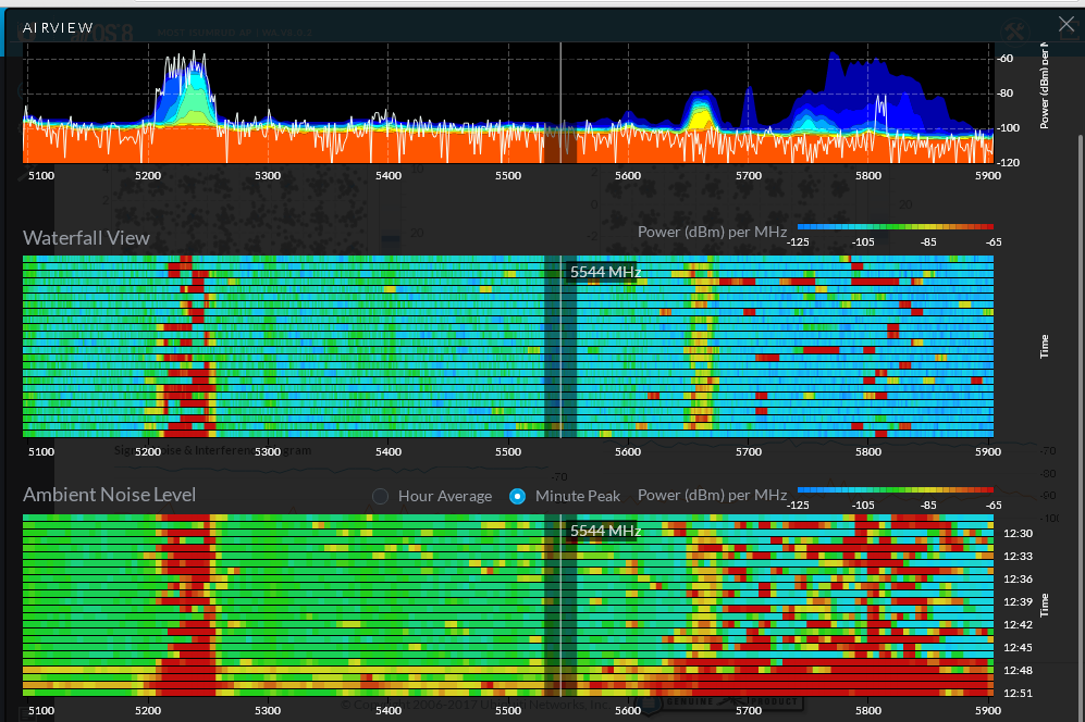

Добрый день,сильно скачет прокачка между мостами, подскажите как ее победить????? сейчас на мосту стоит чистота 5785 и 80 герц, ставили 30 герц связь между антенами пропала.

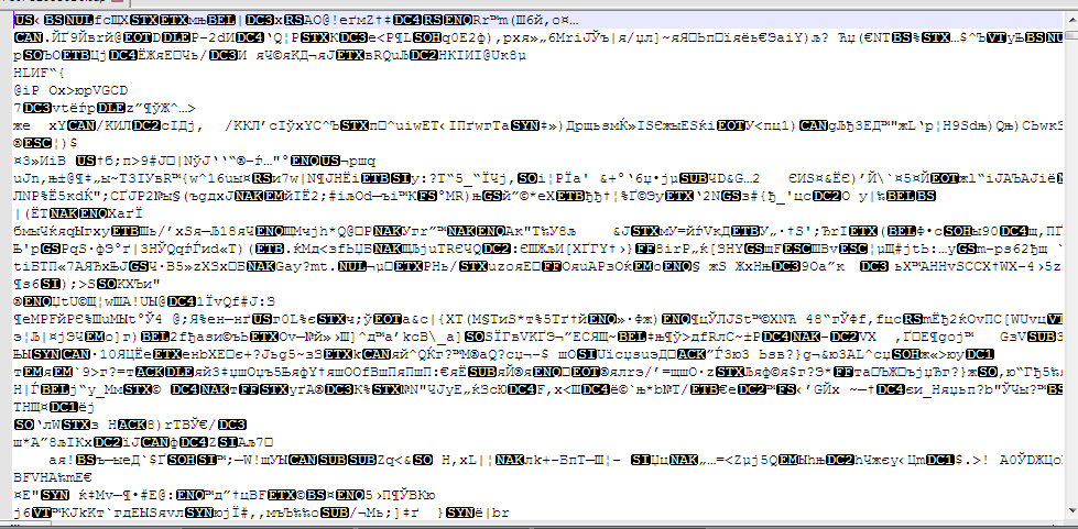

скачали файл,текстовый документ его не открывает,как быть?
