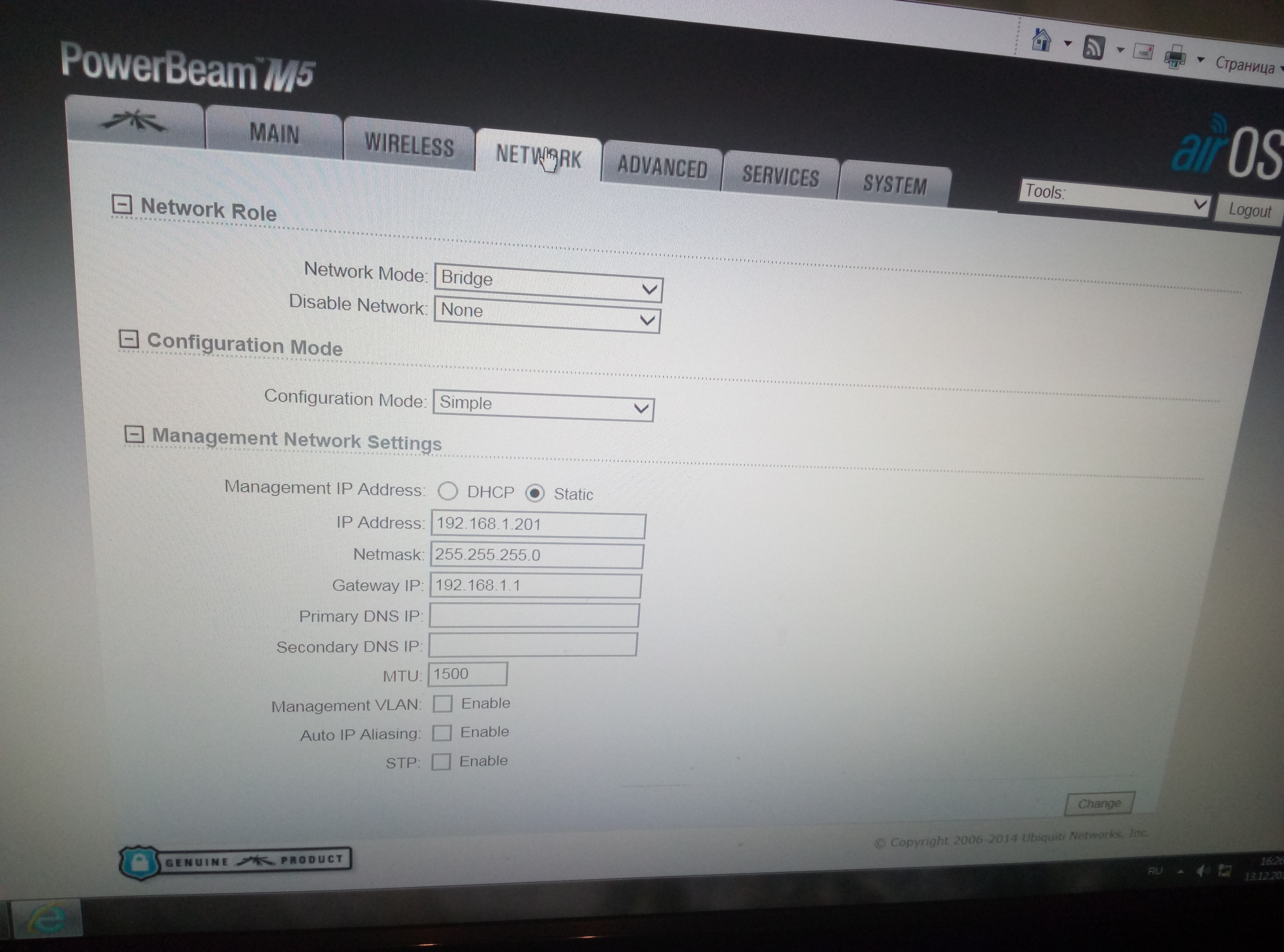

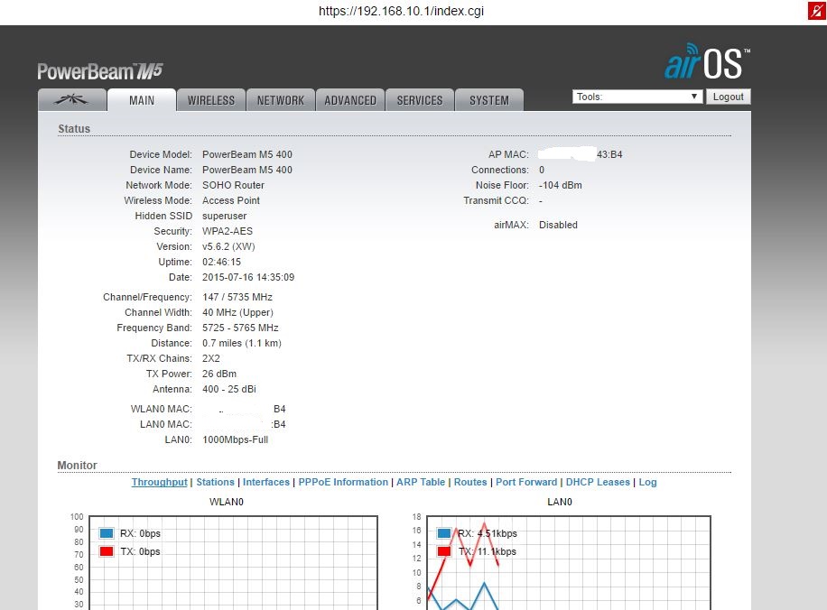

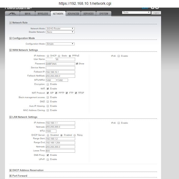

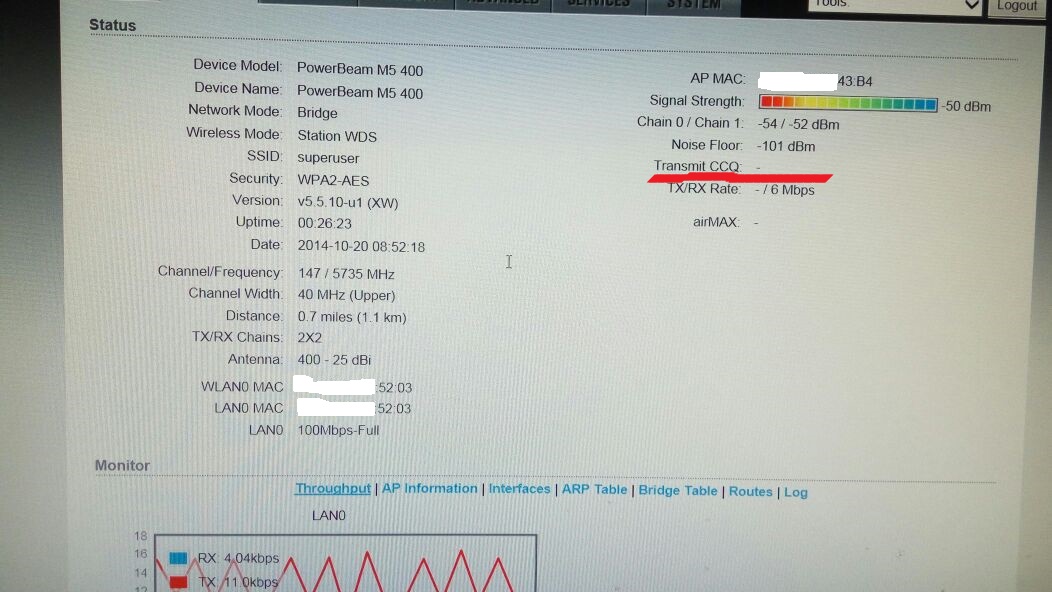

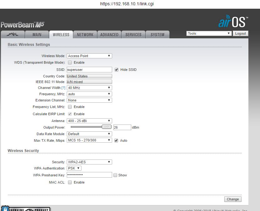

Main Station.jpg Не могу настроить мост.
Работал на 5+, вдруг бац, не работает. Выставил резервные прошивки, все равно не работает. Кто подскажет?
Куда копать???

Проблема решена. Wds должен стоять либо везде либо нигде!
Всем спасибо.
shark136
12 Окт 2016
113
И не нужно на расстоянии в 1.1км ставить мощность на максимум, с такими антеннами там и на 2-3dbm будет всё отлично работать.
