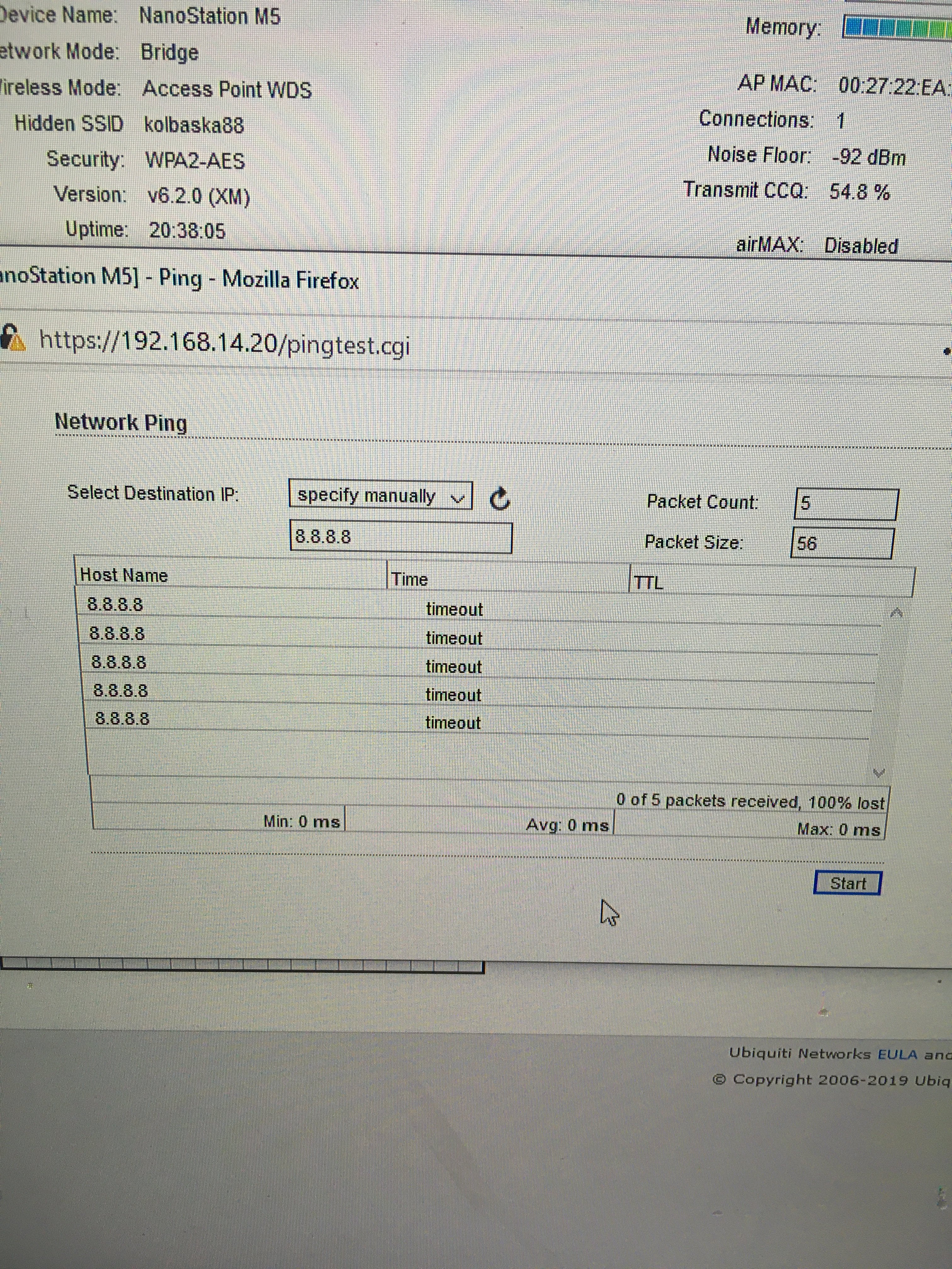

то что написано на форуме уде все сделанное а пинг пишет вот это
    4,2 MB · Просмотры: 561

у Вас CCQ слишком мал.
А теперь скажите, Вы можете зайти и на точку доступа (передающую антенну) и станцию (клиента)? Точка доступа находится со стороны провайдера? Если так, а судя по скриншоту Вы пинговали с точки доступа, то не работает кабель.
