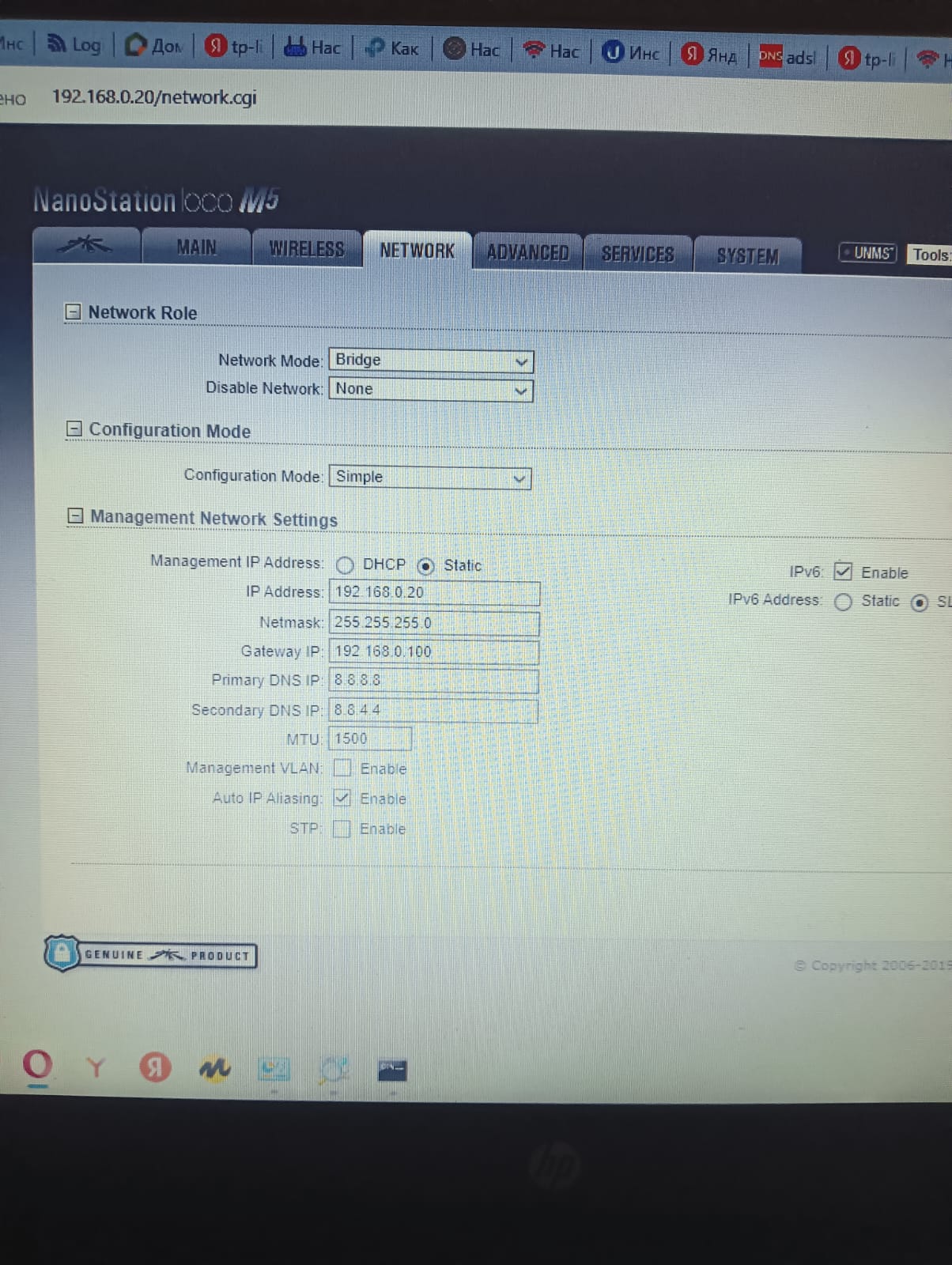

Доброго времени всем.
Ребята такая проблема наблюдается у меня. После моста Nano Station Loco M5 компьютер не получает IP от Роутера ADSL2+ TP-LINK TD-W8961N.
По кабелю непосредственно подключенному к роутеру ПК IP получает. Забирал мост домой все отлично работает с моим роутером Микротик. Не могу понять в чем проблема.
Настройки на скиринах

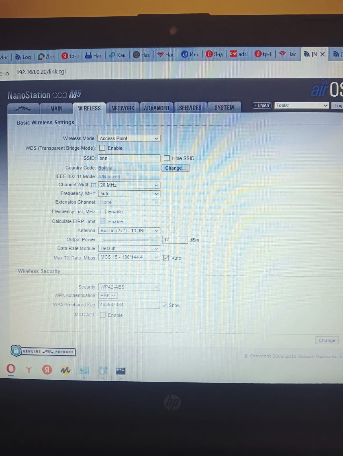

Настройки Access Point
Настройки Station
Network ip 192.168.0.30
Маска стандарт
Gateway - 192.168.0.100
Это настройки на мой домашний Микротик где IP получает от роутера корректно.
А вот с АДСЛ роутером беда указываю Gateway IP - 192.168.0.2
И даже пинг с ПК до АДСЛ модема через мост не идет.
Подскажите в каком направлении искать причину.
Еще раз поясню АДСЛ по кабелю адрес выдает нормально.

6.925
Выключите IPv6. Возможно индувидуальная несовместимость устройств.

6.925
Нужны скриншоты настроек радиомоста все, с двух сторон. Критичное затрите.

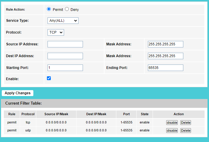

Добрый день. Наконец то я попал на место и настроил корректно мост. Но одно большое НО, мост работает с старым роутером QTECH QBR-2041WW а с новым TP-LINK TD-W8961N категорически отказывается. Хотя фаервол выключен(см.ниже на скрине). Если есть идеи подскажите куда копать. Если админ посчитает что это не по теме форума закрывайте тему.

Роли TCP/UDP включены

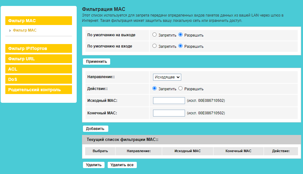

Задайте ПК адрес 192.168.1.250 и проверьте связь.
Если при одном работает, а при тех же настройках nanostation не работает, то либо индувидуальная несовместимость либо сравнивать настройки роутеров, надо это уже на форум производителей роутеров (на первом скриншоте поменяйте на "разрешить")
6.925
D
Dem00n
22 Авг 2024
11
Менял там по умолчанию запретить стоит, и нет кнопки применить настройки. Я так понимаю это надо мак адрес определенный добавлять и создавать таблицу мак адресов с определенными правилами.
Все равно спасибо за помощь ;)
