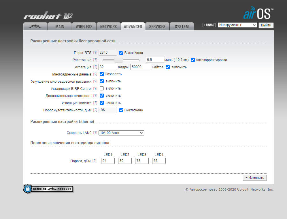

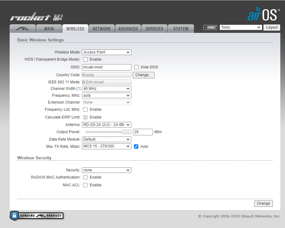

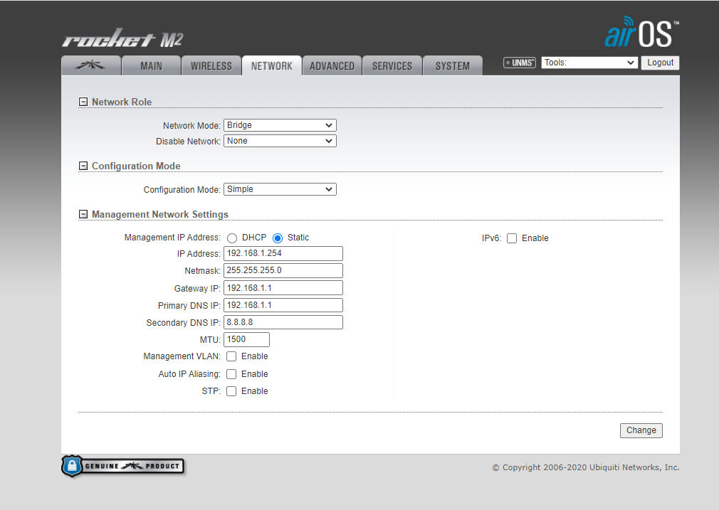

Добрый вечер.
В последнее время стал сталкиваться с такой проблемой: после отключения света на участке (живу в деревне, поэтому свет периодически отключается пару раз в месяц), пропадает интернет на станциях nanostation loco m2.
Решаю проблему следующим образом: отключаю от сети пушку rocket m2 и наностанции. затем включаю первой рокет и затем наностанции - иногда это помогает восстановить сеть. Такую манипуляцию проделываю раза 5-10 и на какой-то раз сеть поднимается и начинает работать.
Все настройки прописывал знакомый, т.к я не особо разбираюсь - скриншоты настроек ракета прилагаю к сообщению.
По моим ощущения, просто какая-то перегрузка сетки - возможно наностанции загружаются быстрее рокета после выключения/включения сети и таким образом сеть не поднимается.
Индикаторы сигнала на антенне тоже не горят, пока сеть полностью не восстановится

Забыл написать: все наностанции находятся очень рядом - в пределах 200-300 метров от рокета.
Также когда между ними происходит коннект - то индикаторы airmax работают в личном кабинете

Еще дополнительная поправка: раньше (до перенастройки знакомым рокета), антенна всегда раздавала сигнал logovo-most на территории, даже если к ней ни одна наностанция не была подключена.
Теперь, после отключения электричества, она перестает его раздавать
Сразу могу сказать, что мощность черезвычайно велика как для дистанции 200-300м. Rocket сам себе помехи создает на такой дистанции. Подберите опытным путем, начните в районе 10 dBm, вероятно на nanostation тоже надо скоррректировать.

мощность убавлять в графе output power?
Да
