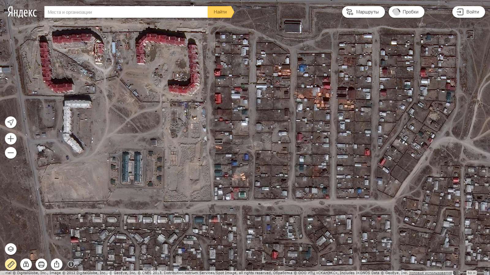

Недалеко от моего дома есть 5-этажка, по прямой видимости 839 метров. На их крыше установленны такие оборудования:
  • Ubiquiti Nanobridge (точный модель кончено не мог узнать, так как сегодня хотел залезть на крышу 5-этажки, а там всё на замке).
  • 2 секторных антен, который подключены на Ubiquiti Nanobridge.
На этом 5-жке установлен коммутатор, где квартирные дома могут подключаться прямо по отоволоконной кабели, и плюс еще инженеры их протянули кабель по UTP на крышу, и там повесили эти все радиомосты.
Вообщем ситуация, присматриваюсь к оборудовании Ubiquiti Nanostation M2 или Ubiquiti NanoBridge M2. Провайдер конечно предлагают мне купить ихние устройства, а там Ubiquiti Nanostation Loco M2. А как я понял Loco от обычной станции очень сильно отличается по мощностью передатчика. На карте смотрится так https://maps.yandex.ru/-/CVsFFWJ-.

А вы не путаете насчет Nanobridge ? По грамотному Оператор вешает 3 Roketa С секторными 120 градусными антенами. И если так, то и Loko на 840 метров без преград нормально тянет. Но правда так как видимость явно прямая без преград, то да PowerBeam M2-400, скорость даст большую и стабильность выше будет.
