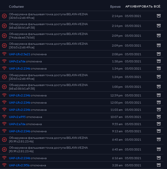

Постоянно с паузой в пару минут перезагружаются несколько точек. Вначале думал перебои в кабеле где-то, но потом начал следить какие точки уходят в перезагрузку и уходят полностью все. Заменил кабеля и коммутаторы - результат тот же.
В оповещениях пишет "Обнаружена фальшивая точка доступа".

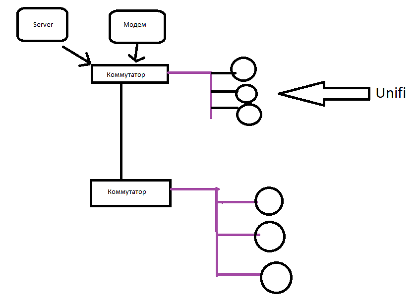

Карту показать не смогу т.к. не влезет всё просто. Не знаю как это поможет (раньше как-то работало), но вот так:

Как это у UniFi Switch 8 POE-60W нет настроек? У него достаточно настроек!
Так что раздает DHCP - Server или Можем?
WAN куда у Вас подключен?
И почему в цепочке нет контроллера?

Судя по всему Вы были правы. Заменил главный коммутатор UniFi Switch 8 POE-60W на обычный от D-Link и всё стабилизировалось!
Спасибо за наводку. Сейчас буду тогда разбираться в настройках коммутатора UniFi Switch 8 POE-60W.
