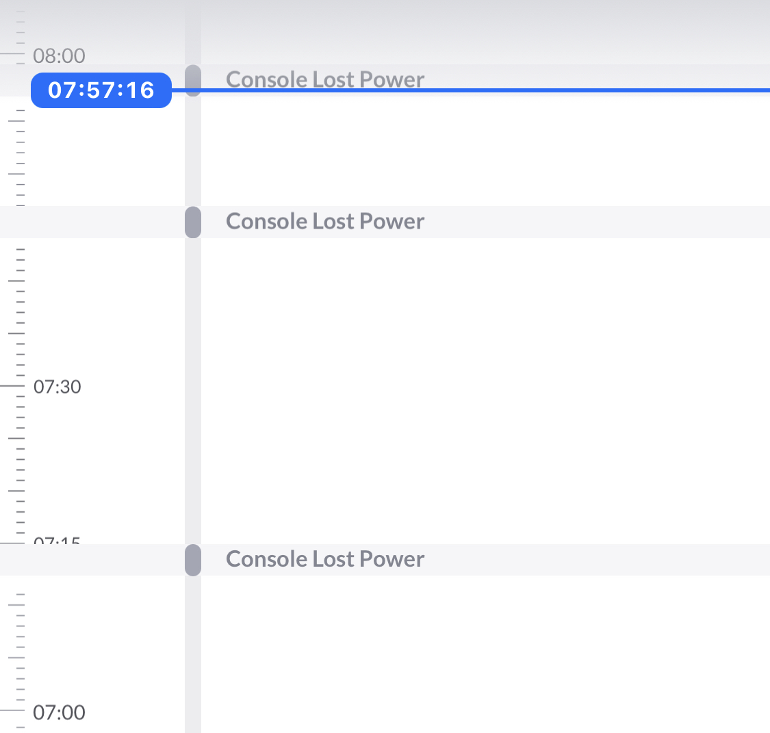

Проблема: периодическая недоступность всей системы с непонятными причинами.
Собрал систему на основе:
  • UniFi OS UCK G2 Plus 2.4.10
  • USG-Pro-4
  • US-16-150W (подключены только 4 камеры - 2 родных и две нет)
  • UAP-Pro x 2 (которые вышли из обслуживания)
  • 2 камеры Flex
Прошивки везде последние какие удалось поставить. Первые два дня система работала корректно, никаких проблем не было замечено. Затем, начались странности с тем, что вся система в какой-то момент просто отключается - пропадает Wi-fi (отключаются точки AP), потом может через несколько секунд появится. Иногда система уходит в полную перезагрузку и восстанавливается несколько минут. Иногда даже не восстанавливается и помогает только полностью все перегружать через питание. Потом опять какое-то время работает и все повторяется. Изначально была идея что проблема в температурном режиме (перегрев), т.к. оборудование стоит в небольшой 6U шкафу, но т.к. перезагрузки продолжились и в ночное время - пока эту версию не рассматриваю, хотя шкаф максимально открыл, снял все панели боковые, открыл дверь.
Единственное где видны следы отключений - в приложении Protect, там это вот так выглядет:
Куда можно дальше смотреть?

Стабильность питания проверяли? Особенно в том месте где подключен UCK G2+.
