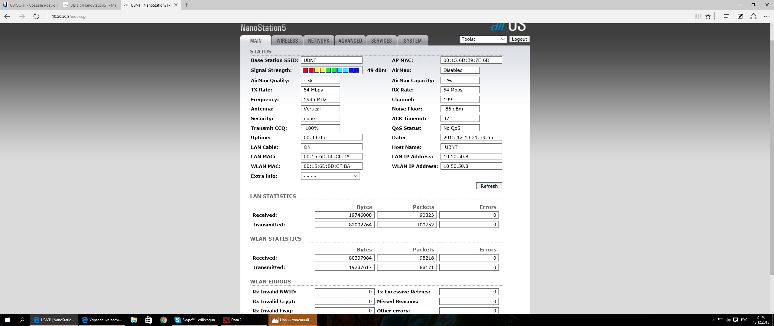

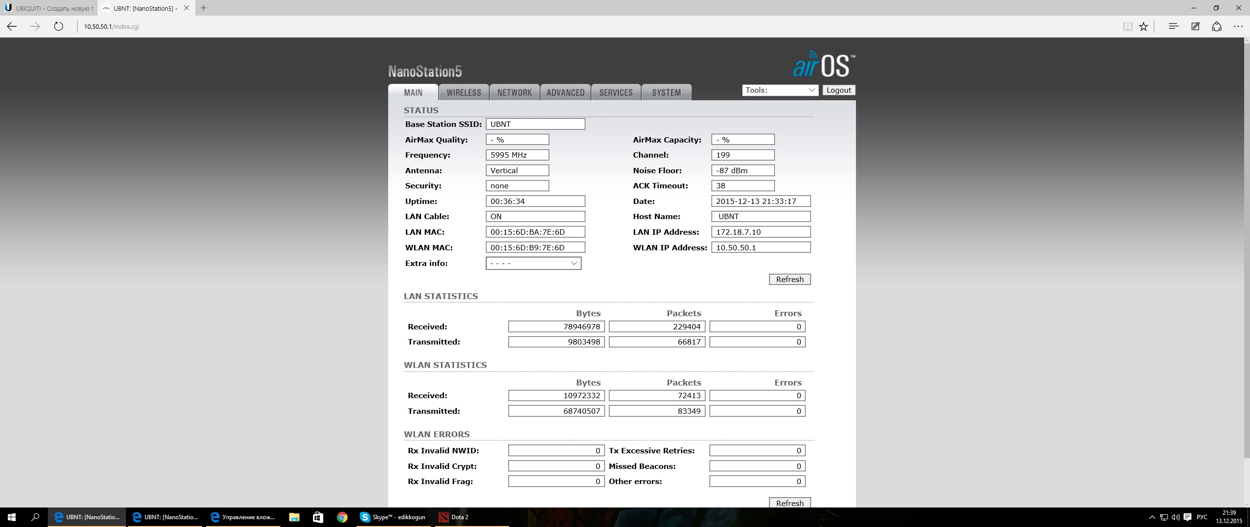

Доброго времени суток!
Все сайты загружаются идеально(фото, видео, текст)! Но вот проблема в играх постоянная потеря соединения, в доте пишет потеря пакетов, в бф4 24 пакета из 100 доходят, в cs:go одна игра может быть нормальной, но вот при второй игре начинаются лаги (отбрасывает назад или перс движется с нереальной быстрой скоростью) при этом другие игроки не видят моих лагов.
Во вложениях скинул мейн страницы настроек моих точек... Изначально были настроены мостом, теперь одна в режиме роутера другая мостом(попросил провайдер, он видел по каким то причинам 3 mac адреса), после точек стоит роутер, после роутера по кабелю комп... в режиме моста пакеты так же терялись... Расстояние 600 метров точки Nanostation 5 купил с рук...
Буду рад любой помощи, если нужна какая-либо информация добавлю. Всем спасибо заранее!

так а где именно у вас потери определили? до точек, на точках, после точек
какое подключение к прову?

Где именно потери не определил... подскажите как это можно сделать?
к провайдеру подключен по wlan
можно хотябы попинговать от устройств к устройствам:
между точками
между компом и точкой 1
между компом и точкой 2
и т.д.
можно провода подергать/по переставлять в компьютер и т.п.
