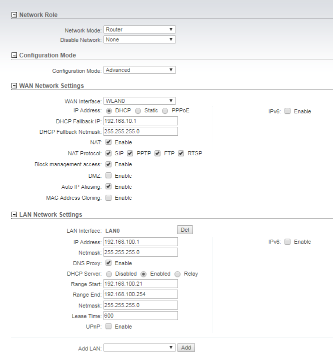

здравствуйте, ищю правильное решение. имеется сеть wifi. схема сети: точка доступа раздающая интернет< ((wifi)) >powerbeam m2 400 1.1 (режим клиент маршрутизатор dhcp сервер) далее --lan-- (неуправляемый маршрутизатор) 1+ powerbeam m5 1.2 ( режим мост с другим m5 1.3 на далее точка доступа и 5 клиентов) 2+ loco m2 1.4 (передает инет в другую сторону режим мост -клиент 1.5)
вообщем powerbeam принимает интернет, создает свою подсеть с включеным dhcp. к нему подключен неуправляемый маршрутизатор, а к нему 2 антенны в режим adress point на первой антенне 2 клиента подключены, на 2 m5 подключено 5 клиентов после моста. (m5-(())m5 -точка доступа =клиенты) Все работает, но при нагрузке торрентом 1 компьютер процессор powerbeam m2 400 1.1 -загружается прилично. прошу консультации как правильно сбросить нагрузку с powerbeam m2 400 1.1 без ограничения скорости клиентам?
в моем понимании выключить dhcp и заменить неуправляемый на управляемый мощный маршрутизатор. жду вашего мнения
очень важно повысить стабильность

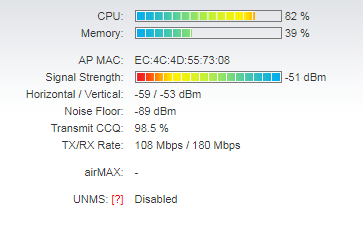

фото это нагрузка от просмотра видео и торрента.

Ключевые слова wi-fi и торрент - вещи малосовместимые. Торрент генерирует туеву кучу соединений и качает большим количеством мелких пакетов - вот собственно и нагрузка на проц. Кстати один качатель вполне так нехило нагибает всю вашу сеть в плане скорости

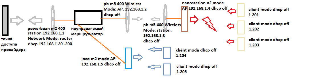

вот схема. клиенты получают ип адреса с единственного включеного локального dhcp сервера на powerbeam m2 400
    23,6 KB · Просмотры: 765
Решение проблемы:
PB M2-400 (192.168.100.20) перевести в режим Bridge.
Убрать Неуправляемый маршрутизатор.
На его место поставить Управляемый роутер из бюджетного сегмента: Mikrotik RB750Gr3. Обновить прошивки и настроить как вам надо, в том числе блокировку/уменьшение скорости торрентов и т.д.
И еще я бы на вашем месте не использовал стандартную подсеть 192.168.1.0/24, т.к. если тарелка будет в режиме Бридж и кто-то так же как и вы подключит оборудование и ип совпадут - у вас мост ляжет.

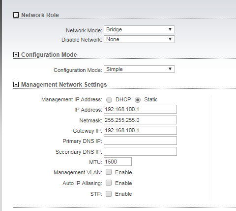

все сделал как вы написали. PB M2-400 (192.168.1.1) в режиме Bridge без dhcp не дает доступ в интернет. как в роутер, так и в ноутук - приходит ип адресс провайдера, шлюз днс, а доступа к авторизации нет

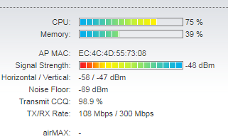

Rostelekom uss rt. привязки по мак нету, wds airmax выключены. антенна коннектится, ип адресс получает внешний и он прилетает на компьютер, при попытке открыть любой сайт - должна выйти авторизация, а ее нет. в режиме router тот что на фото все работает.
в режиме bridge не работает, хотя на аналогичных wa5210g с прошивкой ubnt в этом режиме клиент bridge интернет работал.
кто знает в чем может быть проблема?
