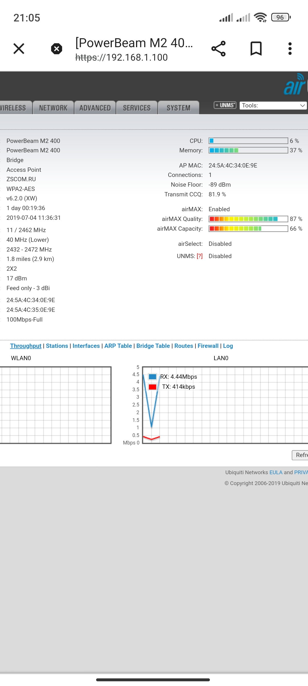

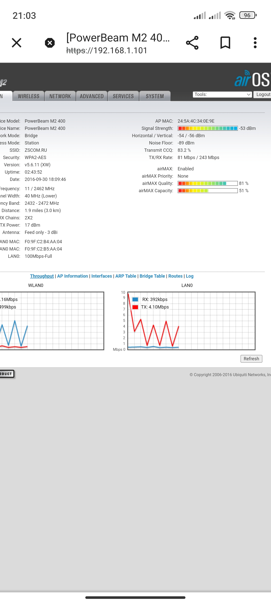

Здравствуйте! Вот такие настройки, скорость режет, что нужно поменять? Подскажите.
    363,5 KB · Просмотры: 224
    377,6 KB · Просмотры: 197
Уже лучше, но CCQ нужно выше 95%. Кроме того не указана/не подключена антенна, а только провод (Feed only).
А что в выпадающем меню есть? Вообще-то для этой модели написано - 18 dBi.

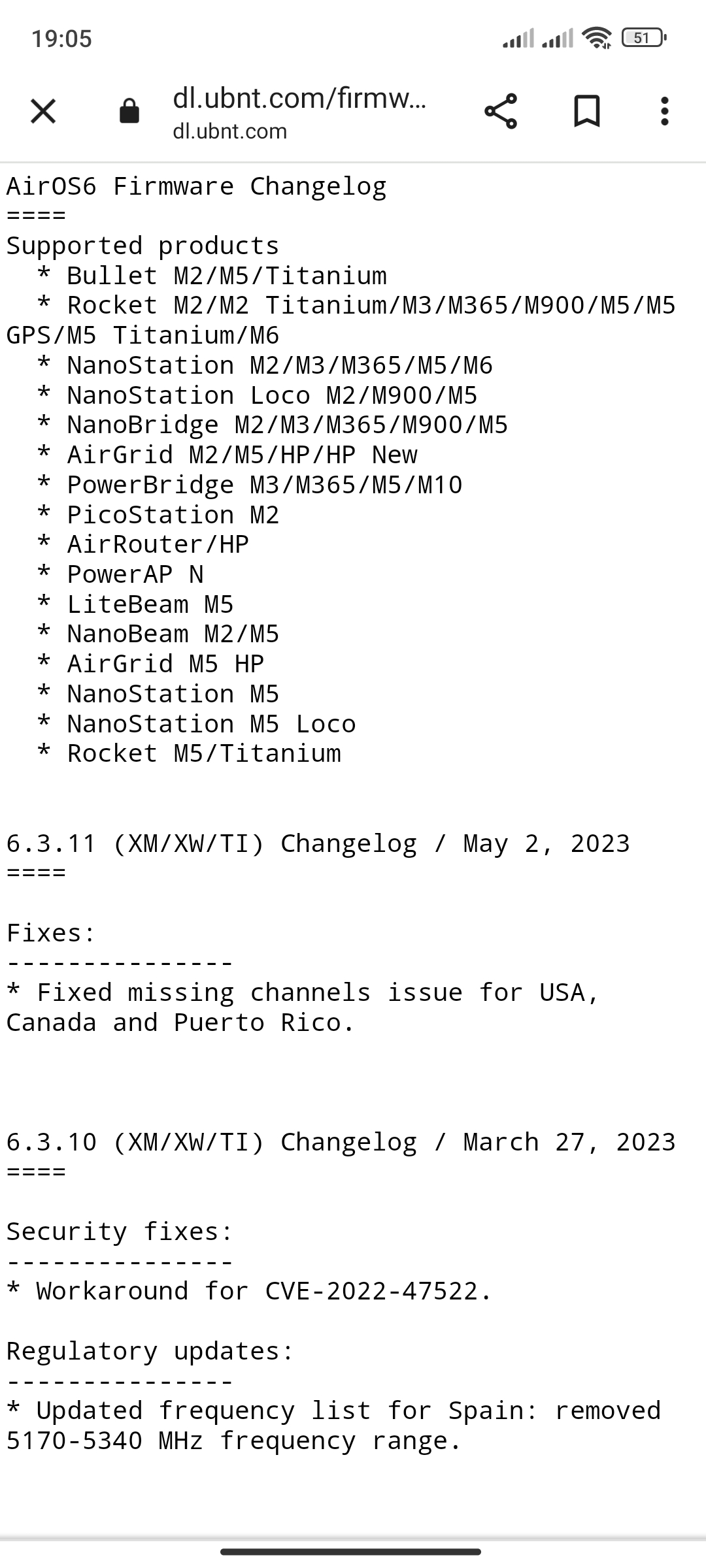

Как я обновлю power beam m2 400 если на него нет обновления, в том списке и вообще на сайте, обновление только для m5
D
Dmitrii 84
6 Янв 2024
48
По ссылке
ходили? Скачиваете XW (в названии файла указано) и ставите, нет там разделения ни на m2/m5, ни на модели powerbeam/nanostation/др.
Ходил, смотрел, открываешь описание файла и там конкретно указано на какие устройства он устанавливается.
