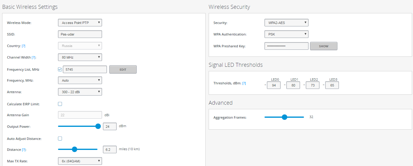

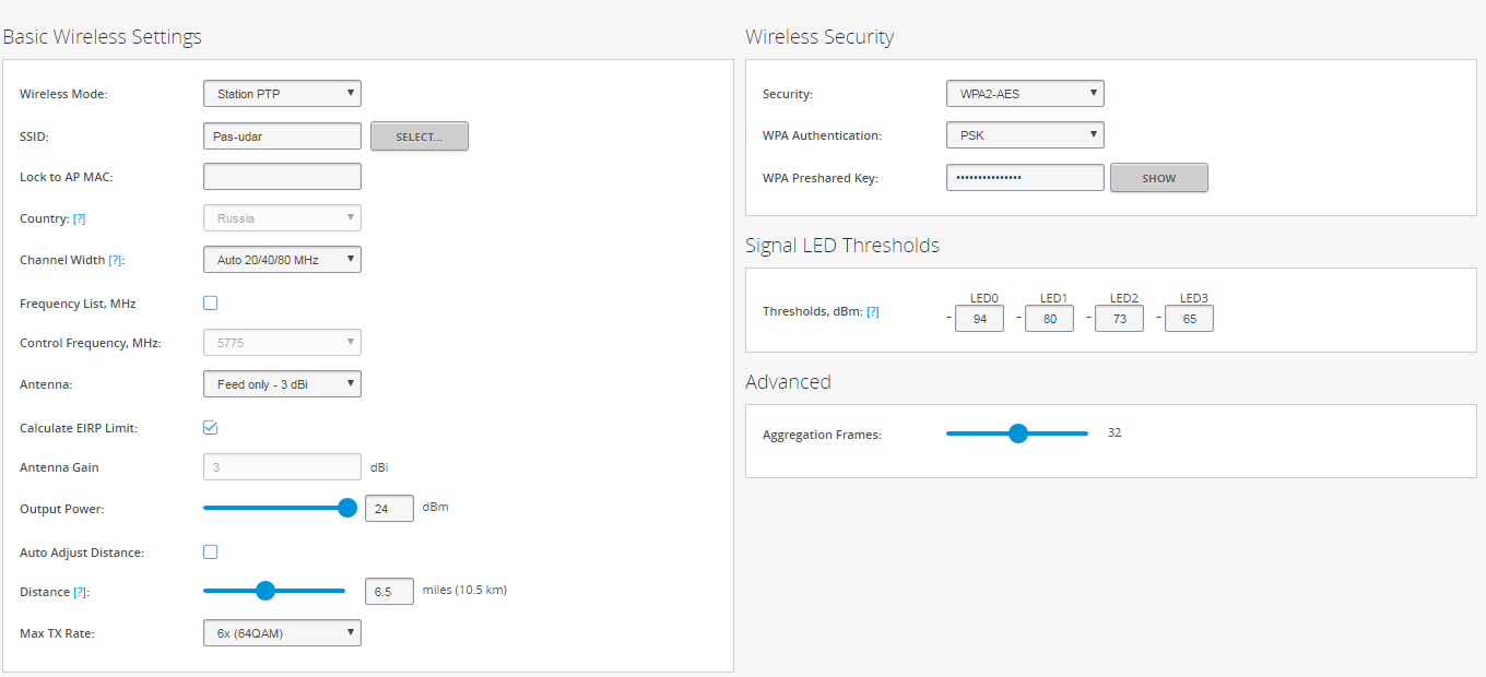

Добрый день, установили мы данный мост, отъюстировали и добились максимально возможного сигнала на дистанции около 3 км и прямой видимости высотка->высотка, но вот незадача скорость и модуляция прыгает отвратительно от 16qam до bpsk, вчера когда собирался писать на форум вроде устаканилость 200/120мбит, прошло пол дня - никакие настройки не крутились и мы имеем то, что имеем сейчас 7/80мбит. Прыгает модуляция, и сам фм мост разваливается. Помещу в приложениях мониторинг и диаграммы, скажите в чём может быть причина и что мне с этим всем делать. Крутить антенны ездили уже 2 раза - ехать крутить 3й раз не вижу смысла - сигнал не упал. На эйрвью обведено расположение Антенны и больше на этой частоте ничего нет. Обратите внимание на диаграмму созвездия - подскажите как её читать.

Я вижу что у одной антенны сигнал -69, это очень плохо, я вижу 80мгц ширину канала это тоже очень плохо - нужно 20мгц ширину канала, я вижу что самая свободная частота 5450. И вообще на такое расстояние 300 beam ставить - это называется скупой платит дважды. Минимум 400 нужно ставить было.

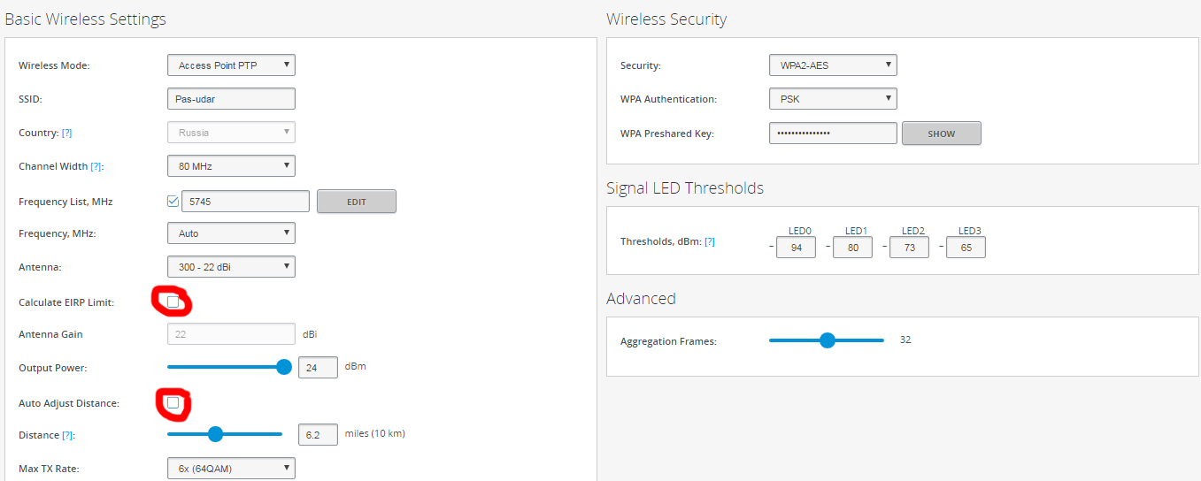

Ничего плохого в ширине канала не вижу. На расстоянии 3 км Max TX Rate можно и 8х поставить. Остальное на твоих картинках отметил.
спасибо, всё это давно сделано. Просто действительно пока я не уменьшил ширину канала до 40 стабильного канала не было и дальнаяя точка постоянно отваливалась. Вообще эти точки не однозначные - после изменения настроек wifi мост у нас мост разваливался 3 раза что бы я приехал и снова указал ему ту же самую точку и при чём уже указанную.
