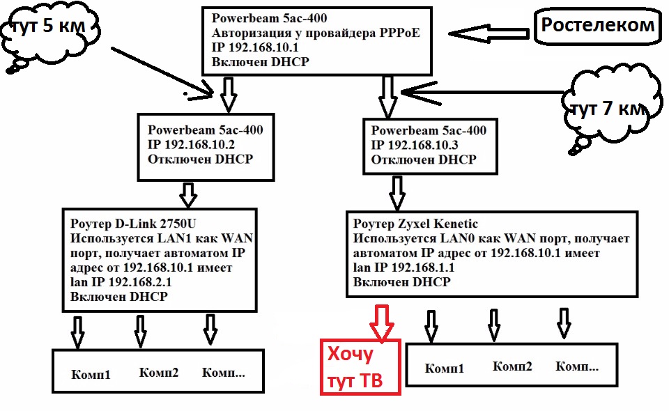

Я прочитал, у меня интернет один общий - ДА и ДА, мне нужна маршрутизация, как её настроить на
Powerbeam 5ac-400?
Update : Сейчас, например, PowerBeam 192.168.10.2 не видит сеть 192.168.2.0 (с нее не пингуются компьютеры в сети и внутренний IP модема)
Я про ТВ.:
Попробуйте сначала включить igmp-proxy на первой тарелке.
И далее на Zyxel выделить порт для приставки (инструкция есть в интернете) , чтобы она была в подсети, которую раздает первая тарелка.
Powerbeam 5ac-400?
если сеть единая, маршрутизация не нужна. все будут и так видеть друг друга если убрать WAN порты
а если хотите все маршрутизировать и под себя настраивать, то думаю лучше взять пару микротиков и на них уже полноценно разворачивать
если сеть единая, маршрутизация не нужна. все будут и так видеть друг друга :):):)если убрать WAN порты
