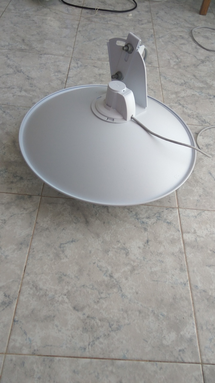

Всем привет!
Ловлю одну сеть бесплатного wifi. Самым лучшим расположением антенны оказалось - смотря в пол.
Кажется абсурд и все такое, но по speedtest показатели зашкаливают просто:)
Вопрос в следующем, насколько для самого девайса работать так можно, в плане не сгорит ли чего и второй вопрос насчет облучения? Не очень ли близко, все таки в комнате одной это находится...
Это называется отраженный сигнал. Мощность убавьте и ничего не сгорит.
Точка уличная и не предназначена для таких извращений.
А так спасибо, я крепко поржал-))) Гы.

Она не для этого покупалась. Вообще вопрос о другом был, в том числе про излучение. А вы воду льете.
И инет, такой как я получаю через не 70х70 мбит стоит у меня тут 700 евро в год.

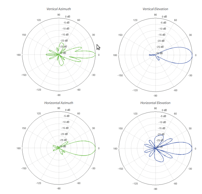

Диаграмма направленности Вашего устройства. Лепестки в основном направленные, почти без боковых и задних. Именно Вам мало чем грозит, уж скорее соседям снизу.

Спасибо за ответ, я тоже смотрел на эту диаграмму :) Соседей снизу у меня тоже нет - магазин-склад только.. Кстати ощутимо заметил например при установленной мощности -4dBm скорость где-то 25х10 мбит, а при +2dbm уже по-полной 70х70 мбит. Причем без тарелки, одним только фидером ловит очень плохо.
В таком случае - советую оставить только фидер, если - это Вас устраивает (да и безопасней для всех) . Большего Вы вряд ли добьетесь, без доступа к настройкам соседей.
