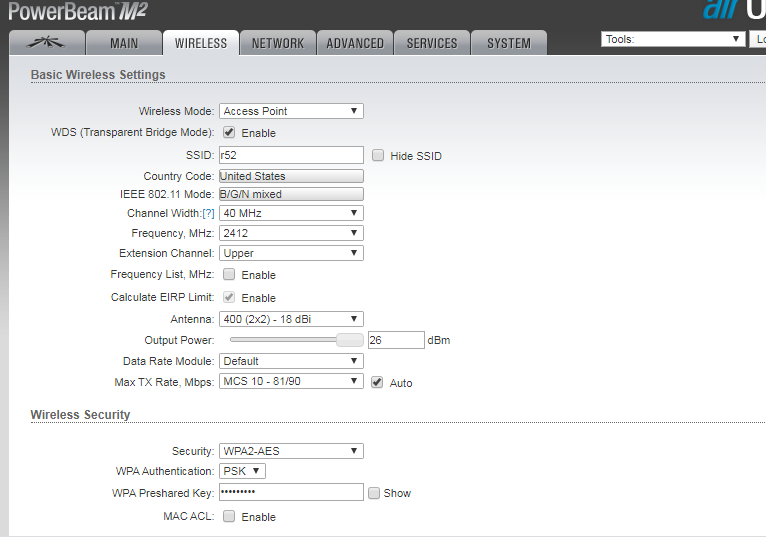

Здравствуйте уважаемые друзья, захотелось интернет на даче, купил 2ш. PowerBeam M2 400, настроил на вышке точка доступа , на даче станция, между ними сигнал идеальный больше сотни (-64дб) при замере в спид тест (интерфейс устройства) от 0.5-3мбс,тариф 100мб
7216
С
СергейАрт
3 Мар 2019
42

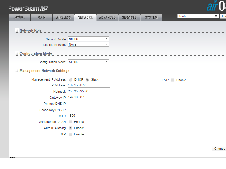

провайдер - роутер(192.168.0.1) - PBM2(192.168.0.20)- PBM2(192.168.0.21)

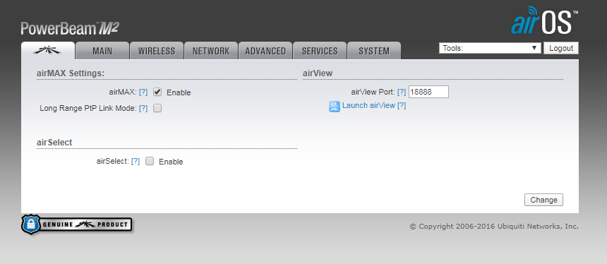

Air max менял (вкл, выкл)
6.904

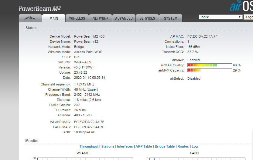

Transmit CCQ - это просто ужас. Он желателен больше 95%. Хорошо бы увидеть, что он на другой стороне показывает.
Проблема может:
  1. Плохая юстировка, эти устройства узконправленные;
  2. Помехи в прямой видимости или в зоне Френеля;
  3. Большие шумы в канале/эфире.
Airmax лучше включить.

  3. airview хром не открывает, но всего скорее тут мало шумов
Airmax включил, не помогло

Здравствуйте уважаемые друзья, захотелось интернет на даче, купил 2ш. PowerBeam M2 400, настроил на вышке точка доступа , на даче станция, между ними сигнал идеальный больше сотни (-64дб) при замере в спид тест (интерфейс устройства) от 0.5-3мбс,тариф 100мбПосмотреть вложение 7216
По моему мнение вы находитесь в слишком широком диапазоне частот из-за этого создаются помехи. Попробуйте настроить ширину канала на 10 Мгц (обязательно на обеих антеннах, а то не будут видеть друг-друга), попробуйте так.

Если Вы мне показываете точку доступа и клиента, судя по одинаковому SSID, то перекос по CCQ просто огромен, 87 и 61% (а этот, повторюсь, вообще ужасен).
Почему то разные частоты и расстояние (последнее может объясняться разными CCQ).
Юстировка: http://www.ubnt.su/forum/threads/problemy-s-mostom-ubiquiti-powerbeam-m5-400.6957/#post-37160

Юстировку сделали? Это главное. Бывает присылают фотографии с места крепления антенны, в сторону другой антенны (если конечно это не мачта). Там иногда можно увидеть и крышу, ну и другие помехи на пути связи.
Пожалуйста прочитайте эту документацию, и обратите внимание на диаграмму направленности м2-400:
она узкая.
Вы не ответили на вопрос - это точка доступа и Ваша станция (клиент)?

уважаемые, получилось настроить, понизил частоту и всё стало хорошо ccq 100%
