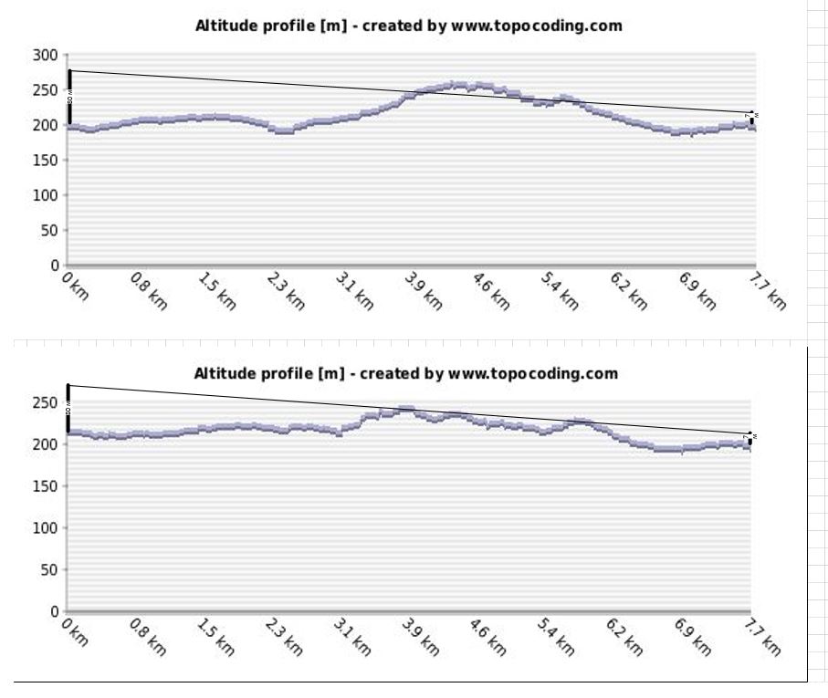

Здравствуйте! Хотим организовать канал передачи данных на базе PowerBeam M5-400
Дайте консультацию буде ли это работать при такой топографии? (см вложенный файл)
Два варианта. На отметке 0 км стоит вышка 80 м на другой стороне канала столб 7 м.
Спасибо!​
    86,3 KB · Просмотры: 809

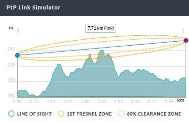

Нет, не будет. Нужна прямая видимость + зона Френеля
D
DVladimir
4 Дек 2017
57
Спасибо за программку.
Т.е. вероятности организации канала нет совсем?
см. файлик это лучший вариант
    22,8 KB · Просмотры: 680
