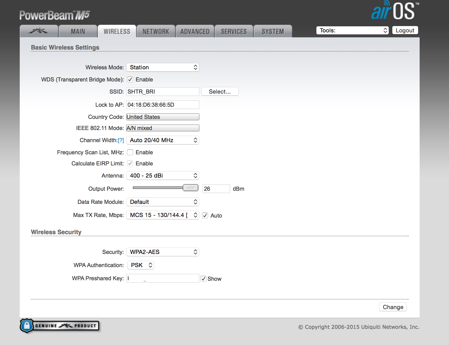

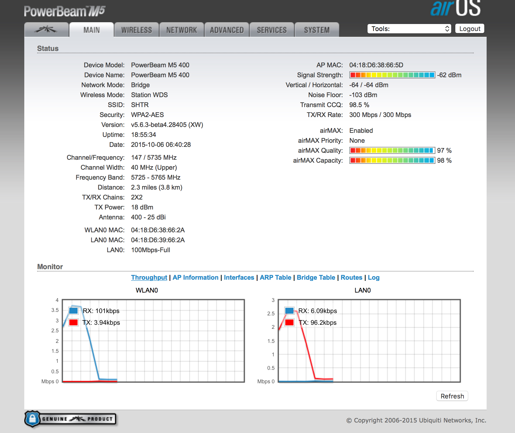

Добрый день, нужна помощь.
Стоит мост , расстояние 3 км, видимость прямая, помех нет. Год работал без проблем.
В последнее время точка Station стала самопроизвольно перезагружаться.
Почитав форум заменил кабель и Poe адаптер не помогает, более того поставил новую головку, ситуация не изменилась.

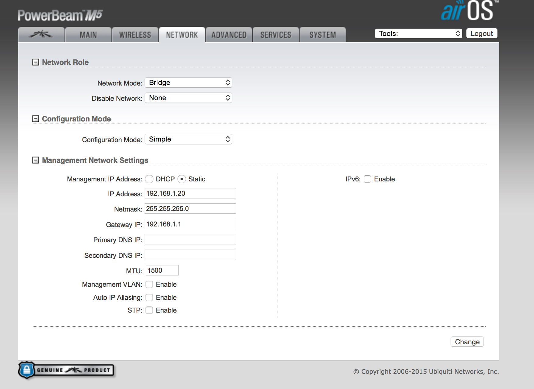

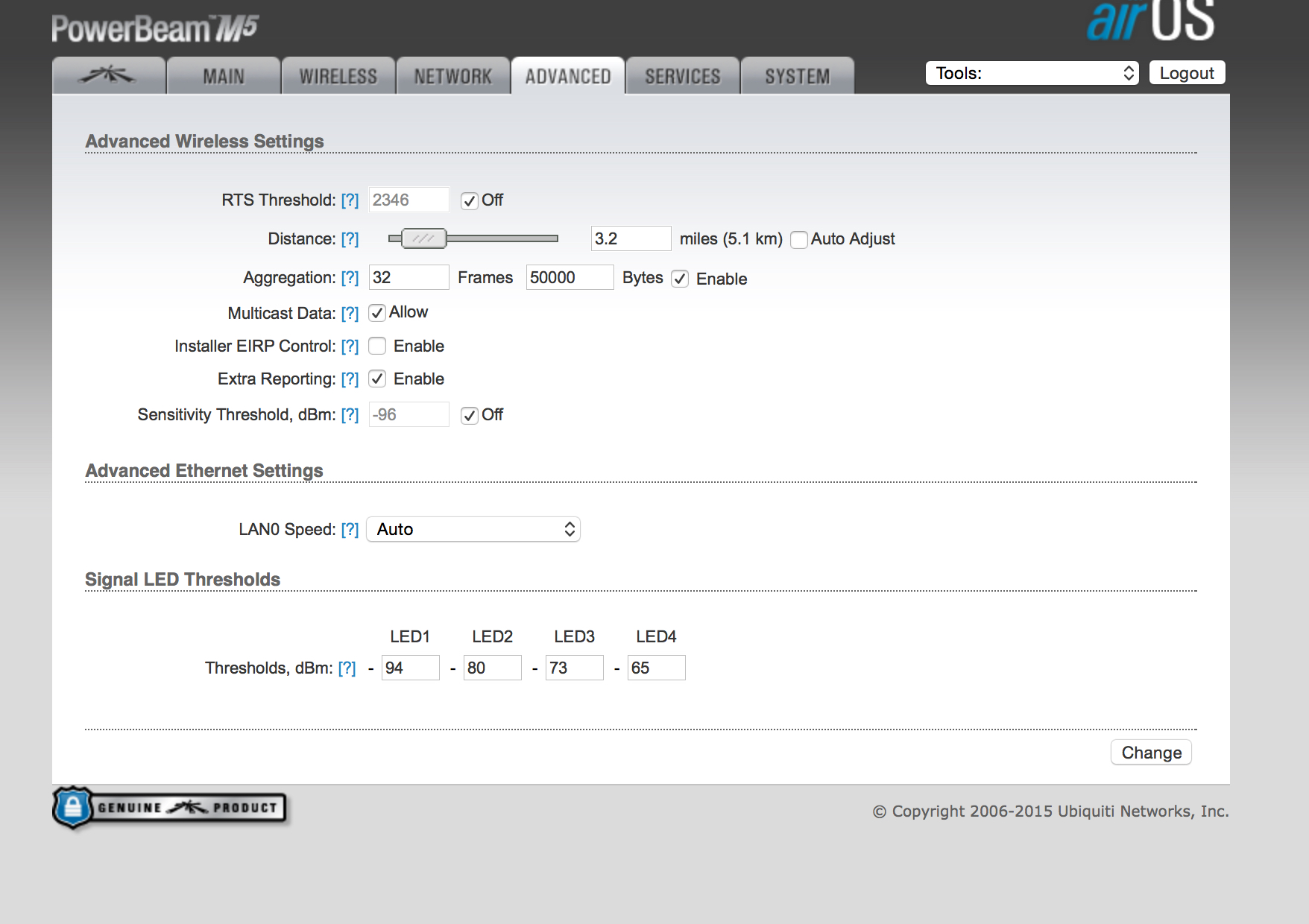

Выкладываю скриш шоты:
Для 3ех км. достаточно 0-2 дцб усиления мощности приемника. Зачем 26 дцб стоит?

Поставил 14 дцб , неделю работало , думал победил, сейчас снова стала валиться. Не понимаю, что делать ???

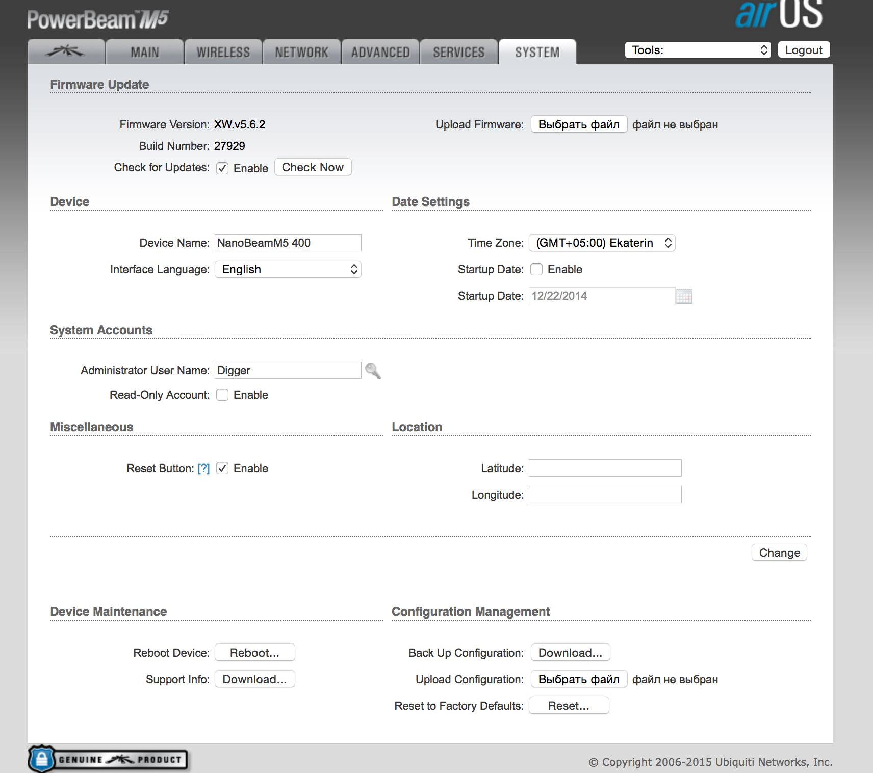

Удалось полечить Beta прошивкой, 5.6.2 оказалась глючной, v5.6.3-Beta4 Released вроде помогла, 2 дня не валится.

Вот такие, только я поднял мощность до 18
