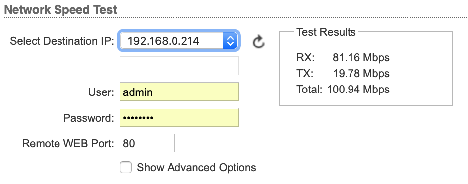

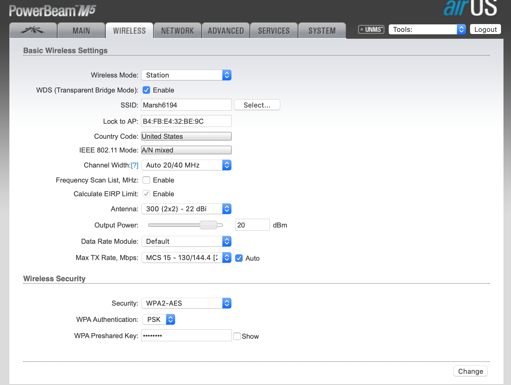

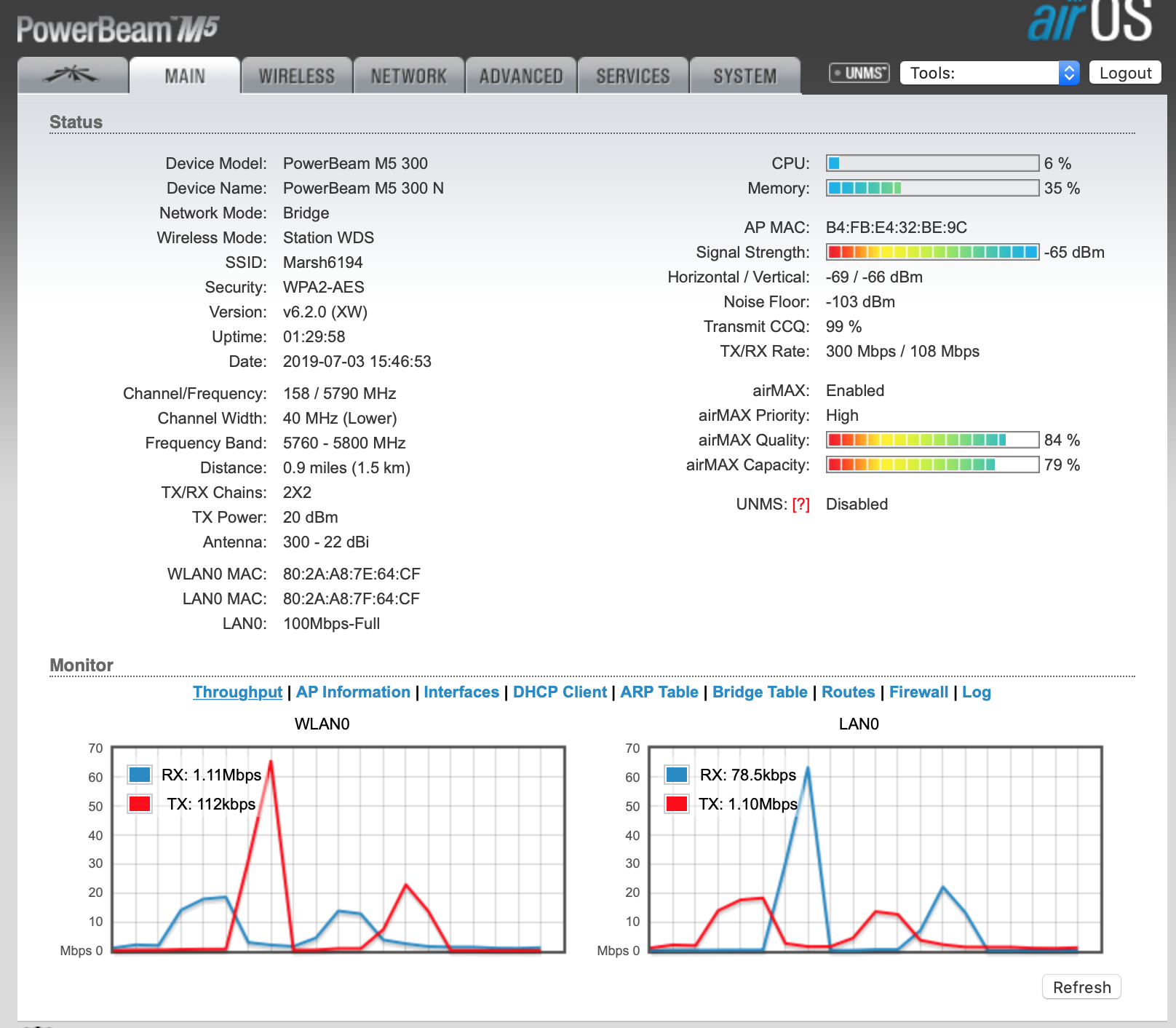

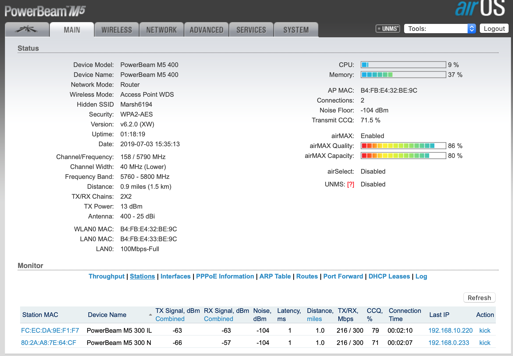

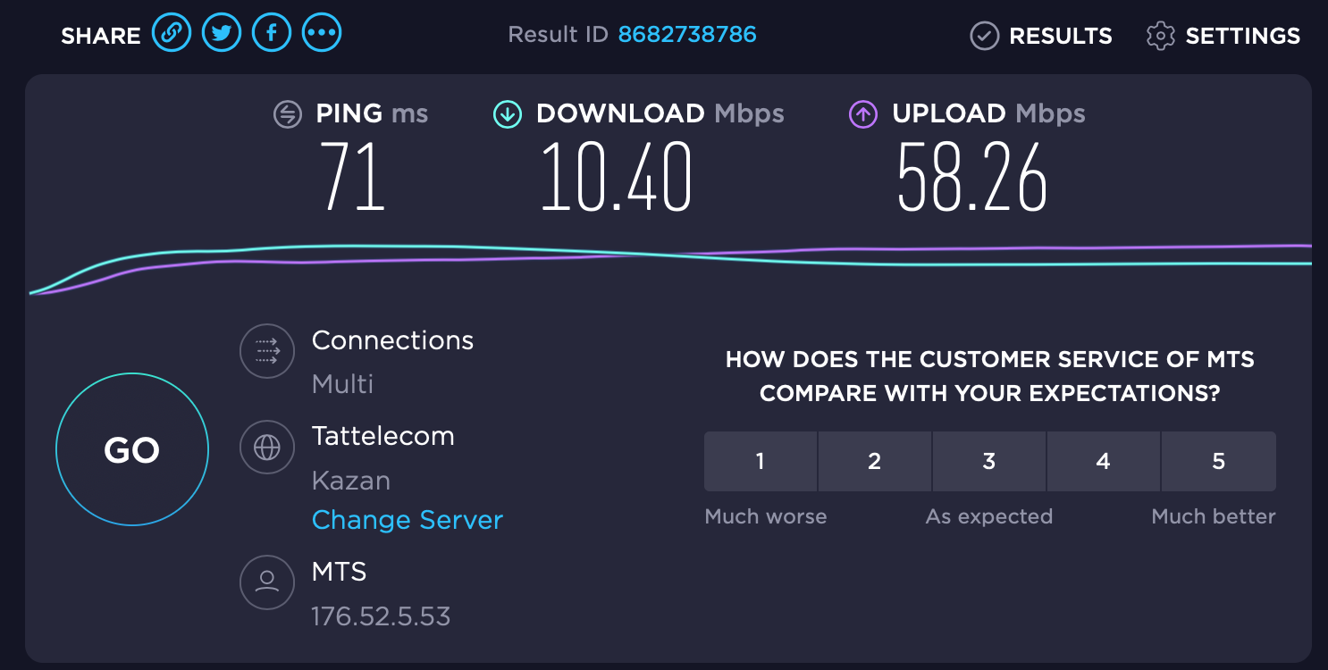

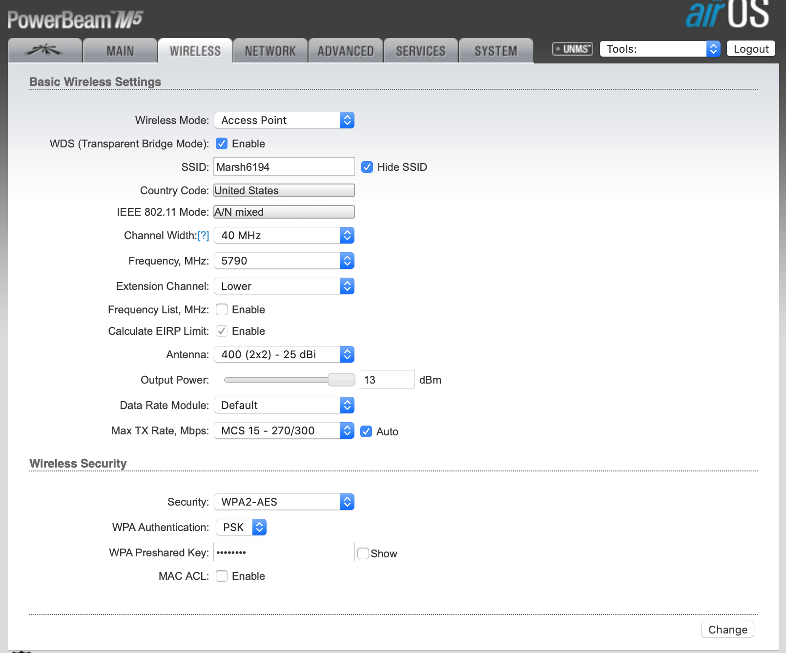

Всем добрый день!Помогите победить низкую скорость. Расстояние 2км. Используется М5-400 в виде роутера и 2 М5-300 в виде клиента. Канал 100 Мбит от провайдера.

Я бы частоту другую попробовал. И юстировку чуть тоже попытался вытянуть
Zorax
20 Окт 2019
Отюстировал АР и получил заветный результат! 60/90
У меня две локо м5 Расстояние 800-900м почти прямая видимость верхушки деревьев. Была такая же прабла. Как и у тебя. Решил сменил страну и увеличились частоты просканил диапазон новый он был пустой посадил туда две локо м5 с аиром в режиме моста. Все показатели 99% скорость провайдера 100/100 по итогу снимаю вот такой вот результат .
до этого в интерфейсе тоже показывало все хорошо и отлично но больше 6/6 не мог выдавить.. Работают точки уже 5 год без прошивки .и.т.д. Без нареканий только на одной слетели настройки на дефолт почему то я хэ. По этому пришлось вспоминать. Самый главный бич, это забитый канал. я уж попрыгал.
