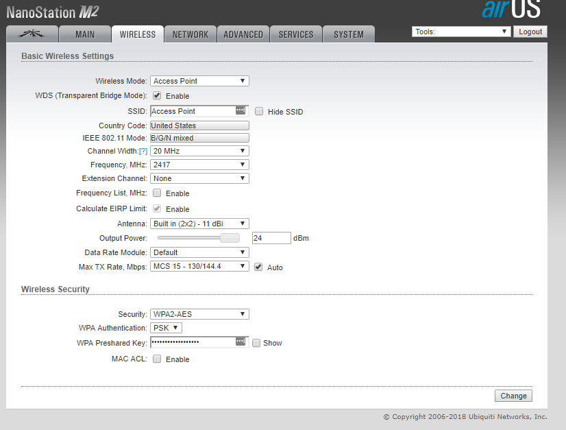

Несколько лет пользуюсь беспроводным подключением, но никогда не трогал пункты Output Power и Max TX Rate, Mbps, какие значения тут выставлять и при каких условиях ребята? Объясните,пожалуйста. На мачте несколько таких антенн разведенные по разным направлениям)
    38,1 KB · Просмотры: 695

Ух тыж ёжик.... Моща то максимальная. У вас там объекты с каким удалением? Может им и не надо столько? Остальные параметры не трогай.

Удаленность максимум 1,3 Км. Мощность советуете убрать? Дело в том, что до сих пор вроде все нормально работало, в последнее время стало как-то не так, как должно работать.

Антенна ваша вам за максимальную мощность спасибо точно не скажет) уменьшите ее, до такого значения чтобы на станции самой дальней было 60-70 дбм.

Извините, но мне хоть и неудобно вас мучить своими вопросами)) но все же, надо уточнить именно чего dbm Signal Strength или Noise Floor?
Signal Strength (уровень Wi-Fi сигнала. Стабильная связь обеспечивается при уровне от -50dBm до -70dBm) - у моему клиента -65
Noise Floor (уровень шума, Нормальное значение -95) - у моему клиента -91
Правильная настройка зависит от очень многих факторов. Разные задачи - следовательно разные "правильные" настройки.

Задача, чтобы был стабильный интернет до 10 мб/с)
