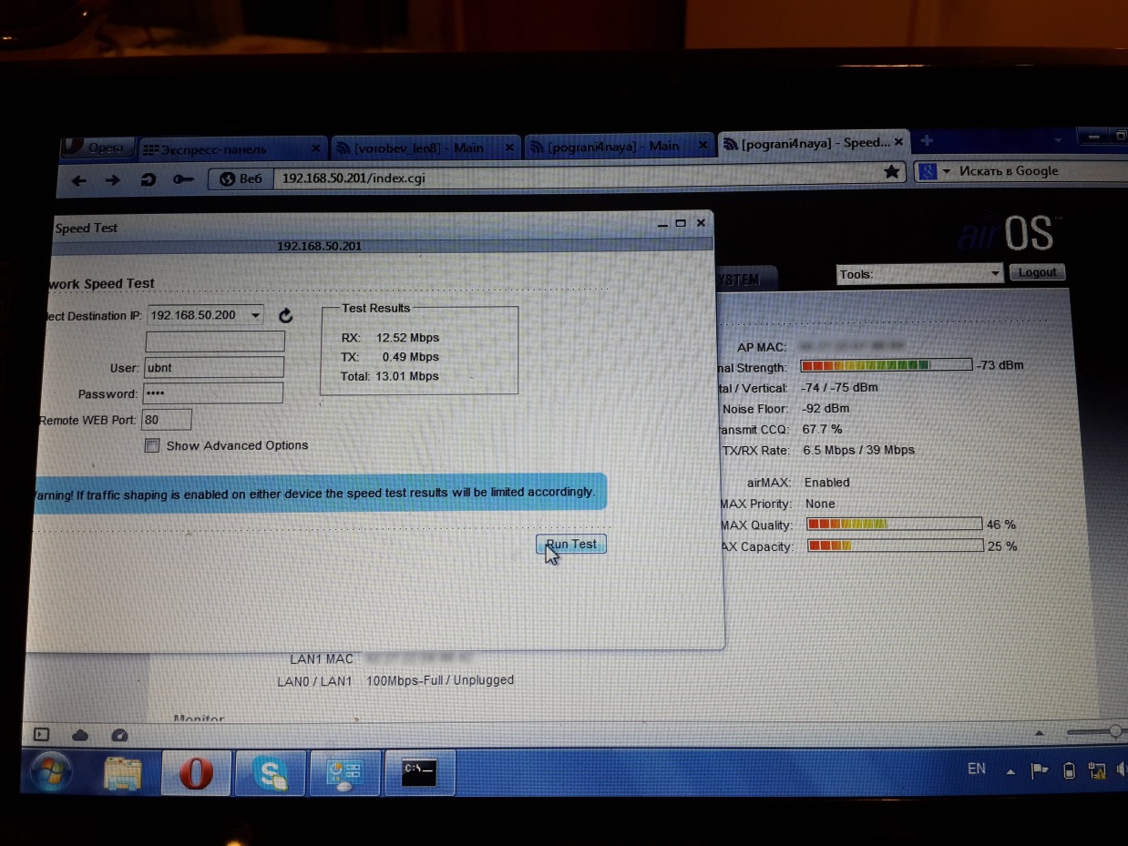

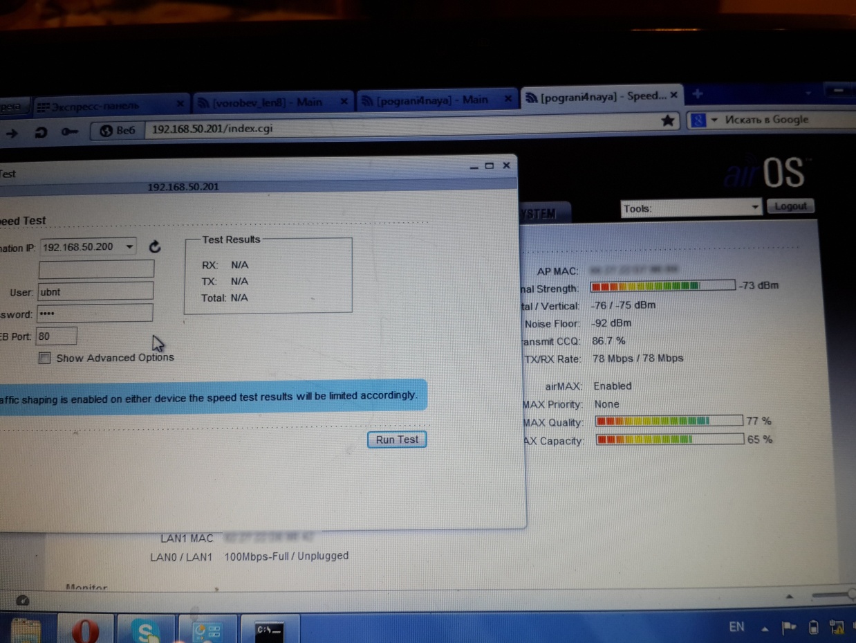

Добрый день всем пользователям. Столкнулся первый раз с данной проблемой, имеем 2 антенны наностайшн м5, расстояние 1.2 км, уровень сигнала 60%, при тестировании скорости спидтестом между обеими антеннами на прием скорость более менее нормальная, на передачу вдруг резко начинает падать сигнал (уровень приема) с 60% и в некоторых случаях до 2-5 %. Причем без нагрузки сигнал уверенно держится с небольшими отклонениями, а именно при загрузке спидтестом получается просадка уровня сигнала и скорость соответственно. Не первое устройство в моей практике, но такой случай первый. Обе антенны настроены в режиме моста, одна AP другая Station. Диапазон частот менял, каналы стоят автоматические, оборудование стоит далеко от города, эфир на 5 Ггц чистый, остальные устройства в той же местности работают без каких либо сбоев.
Подскажите, что может быть тому причиной падения уровня сигнала именно при загрузке канала, именно при отправке?

судя по вашим экранам, уровень сигнала -75, а шума -92. совсем нет запаса.
служебные пакеты маленькие, вероятность их порчи при передаче гораздо меньше, чем основного трафика. к тому же, служебный трафик идет по протоколу icmp с негарантированной доставкой. ну потеряли пакетик и фиг с ним.
реальный трафик передается по tcp с контролем целостности и повторной отправкой при сбоях.
отсюда падение скорости - много битых пакетов.
если эфир чистый, значит на пути вашего сигнала деревья. поднимайте мост как можно выше.

что за запас? Деревья на пути да есть, но при этом уровень сигнала достигает 70% и проседает только при нагрузке. каких параметров надо добиваться? До этого устанавливал 2 комплекта AirGrid M5, с такими же незначительными преградами (деревьями) все работает без сбоев, а тут вроде и уровень высокий но все равно что то мешает.
Или распускаются ваши деревья или дождь попал на них или мосты чуть сдвинулись уровень сигнала по хорошему минимум дожен быть -65, а у вас -75 лажа какаето.

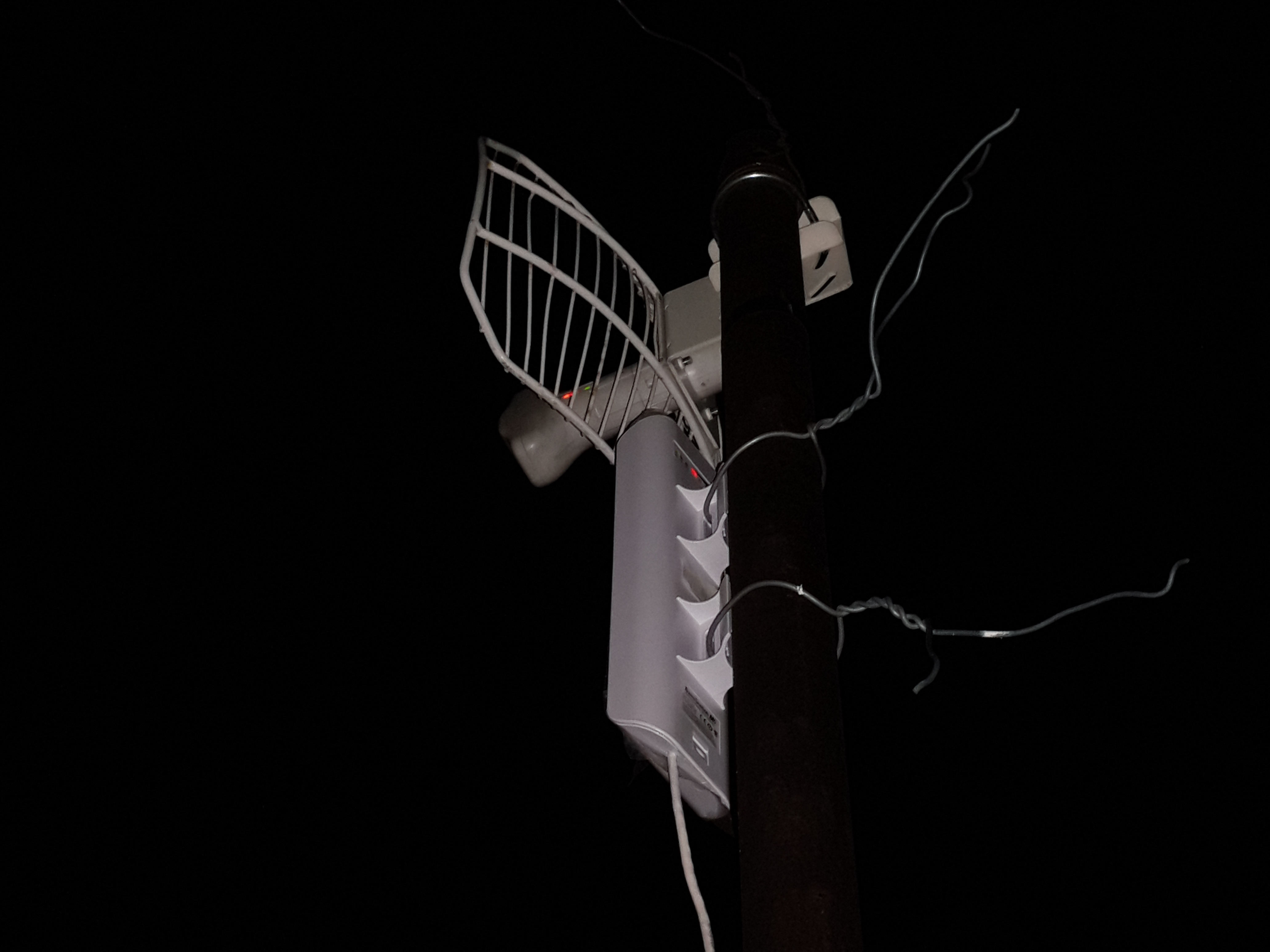

а есть еще вопрос, если вот так вот стоят две антенны они могут как то друг другу мешать? и при каких условиях они могут друг другу мешать?20140407_221706.jpg
1 Июн 2012
1.635
Ну вот и ответ.
ПРИ ВСЕХ УСЛОВИЯХ БУДУТ ДРУГ ДРУГУ МЕШАТЬ.
Разносите как можно дальше.
