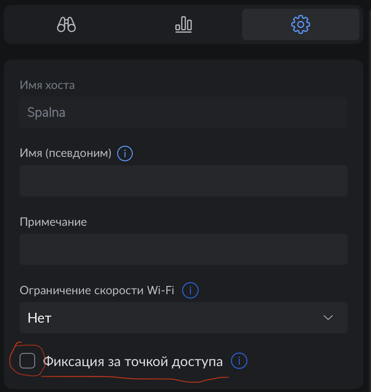

А в настройках клиентских устройств у вас нет такого пункта?
