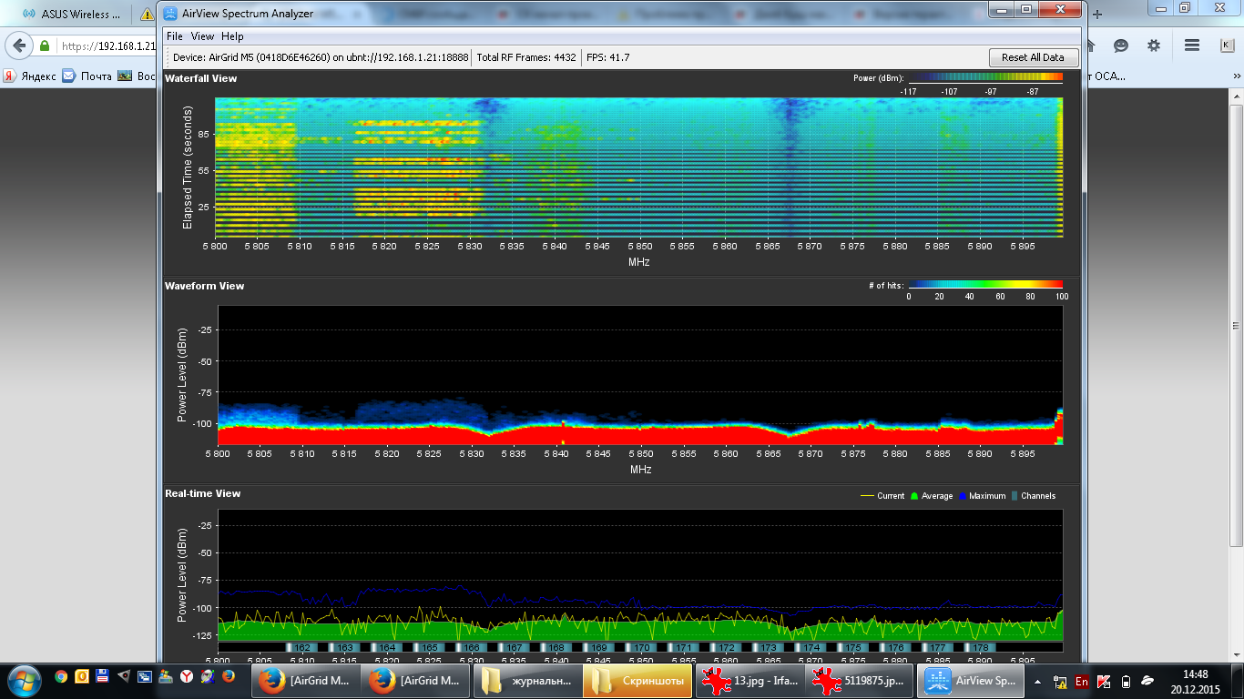

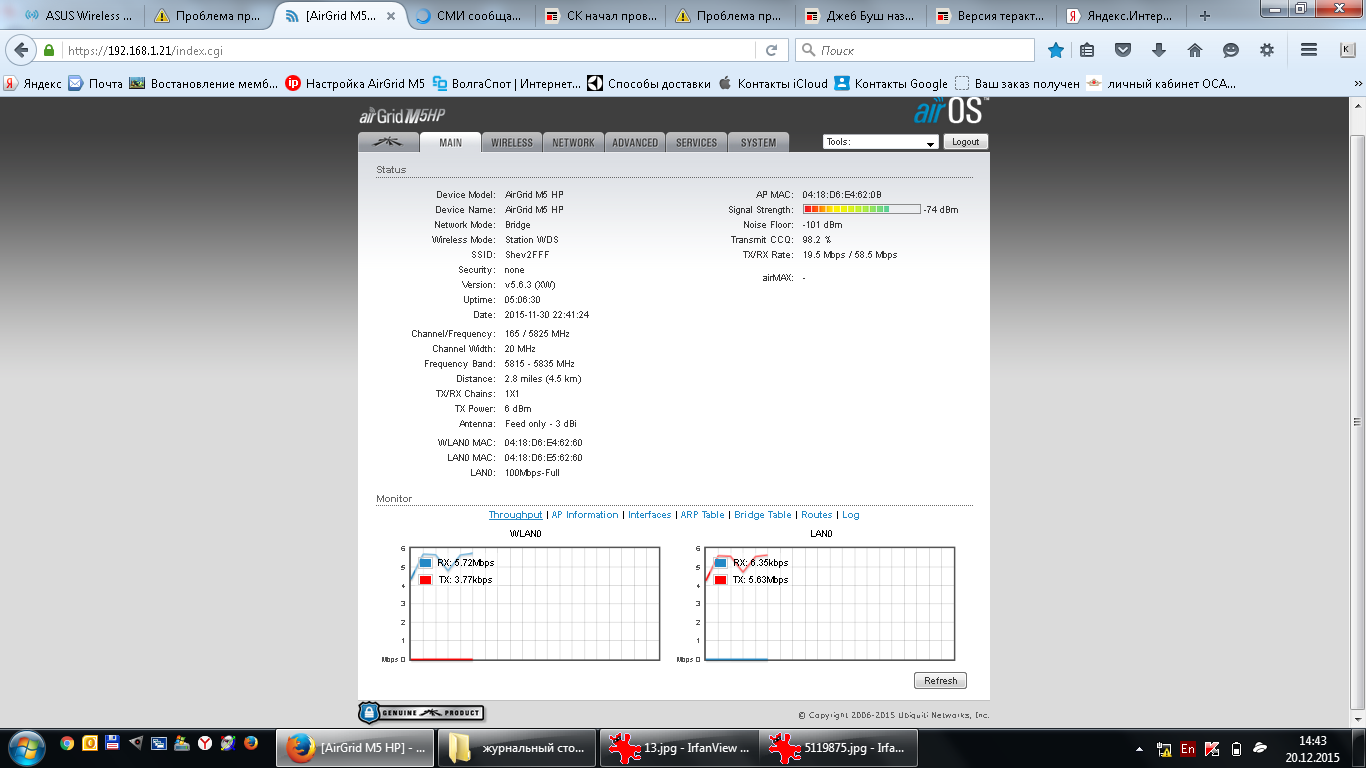

Установлены Air Grid M5 HP 23. Расстояние 4,7 км. Переодически возникает проблема связи между точками -нарастает время пинга вплоть до таймаута. Особенно усиливаются проблемы во второй половине дня.
Скриншоты прилагаю. Подскажите, что может быть?

А что у вас на антене feed only стоит?? Попробуйте поменять, а мощность поднять для начала на полную. и посмотреть что будет.
D
Docpilot
18 Дек 2015
Это мост. Подключен 1 клиент. Антенну попробую поменять
D
Docpilot
18 Дек 2015
при всмене антенны на 23 дб, уровень сигнала падает до -80 дб. лучше не становиться.

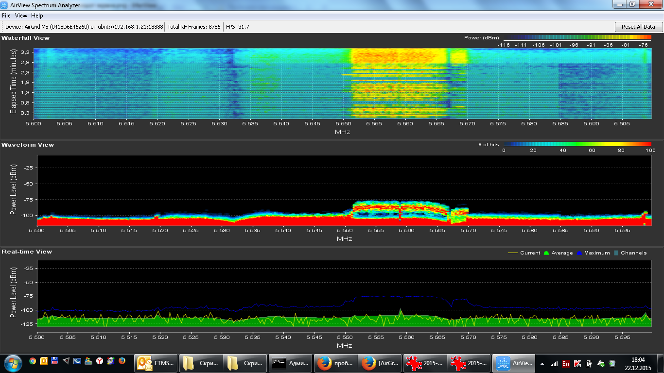

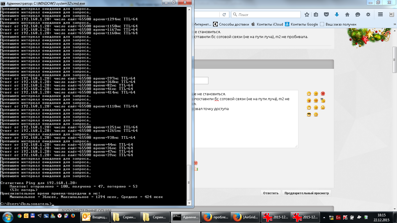

Сегодняшняя картинка: Поменял частоту и ширину канала, протестировал точку доступа
